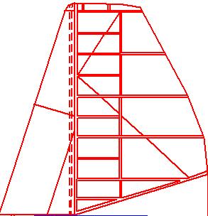

Den Rumpf nicht gleich aber ich kann ja mal das ganze Seitenleitwerk zeigen Very Happy
Bon, a priori vous etes trop timide ou vous le savez vraiemnet, donc je vous montre la derive entiere.

MessagePosté le: 18/01/2009 01:12    Sujet du message: Répondre en citant
aber eine Schweitzer ist das - das Leitwerk sieht jedenfalls sehr danach aus!!

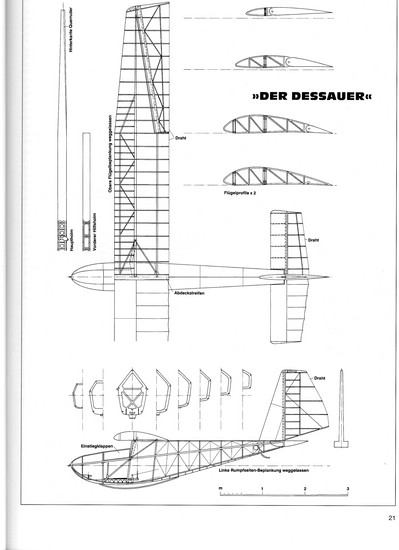

Et le 3 vues, tu ne le montres pas? t'as peur qu'il y ait quelqu'un qui le construise avant toi? Laughing
Mais non, voila le 3 vues, je l'avais tout simplement oublier Very Happy
Hier noch die 3-Seitenansicht
(Quelle: "Historische Deutsche Flugzeuge Bis 1945 - Band 1 - Seite 21, Autor Karlheinz Kens)
Außer den riesigen Ruderklappen fällt besonders das umgekehrte Höhenleitwerksprofil auf. Ob es mir gelingt das umzusetzen weiss ich nicht und bin da auf entsprechende Hilfe angewiesen. Auch die Drahtendleiste ist eine Herausforderung bei der ich noch nicht weiss, ob ich sie realisieren oder simulieren werde [humm]
Ce qui est frappant au planeur c'est les grande volet et le profile inverse du stab. Je ne sais pas encore si je pourrais reproduire ca, la il me faut un specialiste de profile (Matthieu peut-être [humm] ...). Les BF en cap c'est pareille, je ne sais pas encore si je vais les simuler ou essayer de les reproduire [humm]

Hallo Stephan, jetzt machst du aber einen gewaltigen Sprung in Sachen Retro. Wünsche dir jetzt schon viel Glück und vor allem Ausdauer, ich glaube das braucht man bei einem solchen Projekt. Wie willst du vorgehen, so mit kleinem Wurfgleiter für Schwerpunkt und Flugverhalten ect. ? Mit welchem CAD Programm arbeitest du? Das wird bestimmt auch für uns intressant.
Gruss René
MessagePosté le: 18/01/2009 20:19    Sujet du message: Répondre en citant
L'aile n'est pas si facile que ça à réaliser avec ses ailerons inversés [humm]
Stephan tu veux dire que sur le vrai le bord de fuite était en corde à piano [humm]
curieux ce stab inversé,tu ne sais pas pour quelles raisons le concepteur à fait ça [humm]
Pour garder le coté maquette je le ferai pareil quitte à en faire un plus conventionel si cela ne vole pas bien Wink
Pour le bord de fuite un jonc de carbone pourrait peut être remplacer les corde à piano Embarassed
Bonne reflextions Wink

...Pour le bord de fuite un jonc de carbone pourrait peut être remplacer les corde à piano Embarassed
MDR j'en avais pensé aussi, mais ce n'est pas seulement la stabilité mais aussi que il faut faire tres attention au entoillage, desque les deux coté colleras ensemble c'est foutu [humm]
@Hallo René
weiter oben sind eigentlich alle Informationen genannt, ich arbeite mit SolidEdge und erst einen kleinen Gleiter zu bauen sehe ich keine Notwendigkeit, den Schwerpunkt berechne ich mit dem Programm von Jörg Russow.
MessagePosté le: 18/01/2009 20:49    Sujet du message: Répondre en citant
ça risque simplement d'être tordu dans tous les sens, mais comme devait l'être le grandeur Wink le plus embêtant ça doit être de bien maintenir la cap avec les BF

Die Dreiseitenansicht ist allerdings schon etwas frech... Was mußt Du da dann noch selber zeichnen, danach kannst Du doch fast direkt den Rumpf bauen [arf] so gut detailliert ist die....
Lothar
http://www.segelbootrefit.de/wordpress/
Âge: 67 Bélier
MessagePosté le: 18/01/2009 22:46    Sujet du message: Répondre en citant
Hallo Lothar
Ausdauer werde ich in der Tat brauchen Rolling Eyes und was die 3-Seitenansicht angeht, ja die ist ziemlich gut, aber leider nicht perfekt, die Spanen stimmen nämlich in Breite und Höhe nicht mit der Seitenansicht bzw Draufsicht überein, also gibts schon noch was zu tun. Sicher, für ein Profi wie dich kein Problem, für mich ist das schon eine kleine Nuss Confused

… on choisit l’image quand veut travailler et on clique sur ok. Maintenant il faut agrandir l’image sur l’échelle définitive, dans mon cas c’est 1 :3,25. Il faut donc déterminer le facteur d’agrandissement lequel j’ai calculé à l’aide du tabulateur Excel. Pour réaliser cette petite règle à trois il faut déterminer la taille exacte du 3-vue. Le plus simple c’est de tracer le long du BF dans une autre couleur que le 3-vue pour mieux le voire
Nun muss ich nur noch über "Smart Dimension" die Länge ermitteln
Je détermine avec "Smart Dimension" la longeur
... also einfach auf die Kachel drücken und dann die rote Linie anklicksen, nach hinten ziehen bis die Bemaßung sichtbar wird und Maustaste loslassen. Den gemessenen Wert nehm’ ich nun zur Berechnung des Vergrößerungsfaktors, d.h meine über den Maßstab ermittelte Flügellänge wird durch die gemessene Flügellänge im Plan geteilt, das ergibt den Vergrößerungsfaktor.
Nun lösche ich die Linie wieder und gehe auf die Kachel Skalierung
... donc je clique tout simplement sur l'icône et après la ligne rouge du BF. Je tire un peut arrière jusqu’au je vois la cotation et je lâche le buttons de la souri. Le valeur indiquer est maintenant la base pour le calcule de mon facteur d’agrandissement. Avant de pouvoir calculer ce facteur il faut encore déterminer la taille de mon demi aile, donc je divise la demi envergure du grandeur par mon échelle choisi, 3,25 pour moi, et maintenant je devise encore ce valeur par la longueur pour le BF dans le 3-vue, don a déterminé au début et voila j’ai mon facteur d’agrandissement. Comme je n’en ai plus besoin de ma ligne rouge je l’efface. Après je clique sur l'icône d'agrandissement ...
... danach mit meiner Maus auf den Rand der 3-Seitenansicht und tippe nun unterhalb der Menüleiste in dem Feld "Skalierungsfaktor" den entsprechend ermittelten Wert ein
... en suite avec la souri sur le cadre du 3-vue et je tape dans le champ de saisie " facteur d'agrandissement" en dessous du menu a gauche mon facteur.
..., drücke auf Enter und platziere meinen Mauszeiger irgendwo im Zeichenfenster und klickse einmal Very Happy
Nachdem ich auf Einpassen gedrückt habe ...
…appuyez sur enter et placez le pointeur de la souri quelque par dans votre dossier
Apres avoir appuyer sur ajuste …
erscheint nun meine 3-Seitenansicht hoffentlich auch in der richtigen 1:3,25 Größe. Also nochmals kontrollieren. Zum genaueren Zeichnen wird wieder ein Ausschnitt gewählt
… le 3-vue apparaît maintenant sur l'écran, j’espère dans la bonne taille. Pour être sur on fait tout simplement une vérification. Pour pouvoir mieux tracer j’agrandis le dessin
(hatte ich übrigens vorher auch schon so gemacht, nur nicht erwähnt) und wieder über die Endleistenlänge eine Linie gezogen, mit "SmartDimension" vermessen und überprüft, es stimmt bis auf einige Zehntel Very Happy.
(Je l’utilise cette option toujours pour dessiner parce que ces plus précise après). Je refait maintenant la même action que au début avec le BF, je trace une ligne rouge sur le demi aile, je la mesure avec "SmartDimension" et je vérifies si le valeur est bien celui la que j’ai déterminer au début, et voila c’est bon Very Happy
So das wars für den Anfang, das Ganze hab ich noch auf einem kleinen Video festgehalten, dieses Tool hat mir übrigens Charles (im Forum Hermann) zur Verfügung gestellt, vielen Dank. Bei mir funktionieren die Videos allerdings nur über den Mediaplayer, komischerweise nicht mit VLC [humm]
Et voila, le début est fait, et pour mieux comprendre j’ai encore fait une petite vidéo. C’est d’ailleurs Charles (Hermann dans le forum) qui m’a mis à disposition de cette petite logiciel bien utile, merci bien. Pour voir la vidéo le mieux c’est de prendre le media player de Windows, toute les autres ont des problèmes de presentation

So, da jetzt die 3-Seitenansicht in der maßstäblichen Größe vorhanden und nach Lothar ohnehin unverschämt detailliert ist, kann’s also sofort losgehen. Man muss nur alle Linien nachzeichnen um möglichst schnell den Plan zu erstellen, denn schließlich wollen wir ja einen Segler bauen und nicht zeichnen, aber halt … was ist das, da stimmt doch glatt eine Horizontale nicht mit der der Vorlage überein, die haben bestimmt einen Fehler gemacht also noch mal. Mist, schon wieder, und die Vertikalen stimmen auch nicht, also doch kein Fehler im Plan sonder einen wichtigen Schritt vergessen. Bevor man loslegt, sollte man die Vorlage fein säuberlich ausrichten, das erspart später Ärger oder doppelte Arbeit, denn ich hab Teile des Plans inzwischen mehrfach gezeichnet, macht aber nichts, das übt.Laughing
Voila, le 3 vue est maintenant dans la bonne échelle dans notre fichier DAO et comme Lothar a dit que elle est bien complet on se précipite pour copier toute les détails du plan. Stop, c’est quoi ça …. la ligne horizontale ne correspond pas avec celui la du 3-vue, donc ils ont certainement fait une faute, je recommence …zut alors c’est pareil et les ligne verticales ne correspond pas non plus, donc pas une faut mais on a oublier une étape très importante. Avant toute copier il faut redresser le 3-vue correctement, ça évite de faire les choses deux fois comme moi d’ailleurs Laughing, mais ça fait rien ça m’entraîne.
Da meine 3-Seitenansicht nur ganz minimal aus dem Lot war (0,5°) und man das kaum sieht, hab ich zur besseren Darstellung im Video einen einfachen Spant genommen, der schön schräg da hängt, dann sieht man wenigstens was. Dieser Spant stammt übrigens von Fred, damit hat er nämlich mir diese Etappe erklärt (das sag ich nur um eventuelle copyright Probleme zu vermeiden [arf]).
Comme mon 3-vue était seulement un peut en biais (0,5°) et c’est difficile à voir, j’ai décidé dans la vidéo de prendre une couple bien en biais, comme ça les étapes sont bien évidentes. D’ailleurs le couple j’ai piqué chez Fred, avec celui la il m’a bien explique cette demarche ( je dis ça seulement pour éviter tout problèmes copyright [arf])
So, aber jetzt gehts endlich los. Zuerst zeichne ich wieder die Mittellinie des Bauteils nach, natürlich in einer Farbe die sich absetzt, dann die Vertikale. In SolidEdge wird eine vertikale Linie durch diesen kleinen, schwarzen Strich neben dem Mauszeiger angedeutet. Bis dahin wars einfach, gezeichnet hatten wir ja schon. Nun wollen wir den Winkel der beiden Striche zueinander bestimmen. Dazu gehe ich auf das Bemaßungssymbol am linken Rand und wähle das Winkelbemaßungssymbol aus.
Bon maintenant on attaque. Je commence par tracer la ligne des centres du l’objet et toute suit la verticale sur le plan, bien entendu dans une couleurs bien distinguer. SolidEdge indique une ligne verticale avec un petit trait noir à côté du pointeur de la souris. Bon c’était facile, on avait déjà tracé des lignes, maintenant on veut déterminer l’angle des deux traits, je clique donc sur le symbole des mesures à la côté gauche du barre de menu et je choisis l’option angle.
Nun klicke ich die erste Linie an, dann die zweite und schaue das sich dann mein Mauszeiger zwischen beiden befindet und schon seh ich das Winkelmaß
Maintenant je clique sur la première ligne, après sur la deuxième et je mets mon pointeur de la souris au millieu des deux, et voila la bonne valeur apparaît.
Mein Korrekturwinkel ist nun bestimmt, jetzt klicke ich auf das Bewegensymbol und wähle im Pulldownmenu die Drehoption aus.
Mon angle de correction est déterminé, je peut donc attaque le redressement. Je clique sur le symbole déplacement et je choisit l’option pivoter
Bevor ich nun die Aktion ausführe überprüfe ich noch oben im untersten Menufeld ganz links, ob die kleine Kachel „kopieren“ ausgewählt ist, wenn ja einmal draufklicken, denn wir wollen ja nur drehen, nicht drehen und kopieren.
Avant d’exécuter l’action je vérifie encore, si dans le menu en haut tout a gauche la petite icône « copier » est choisi, dans ce cas je la désactive, parce que on veut seulement pivote l’image et pas copier et pivoter
Jetzt klicke ich das zu drehende Objekt einmal an, wähle meinen Drehpunkt mit der Maus, ich hab dazu die linke unter Ecke ausgewählt, und dann wähle ich die Drehachse, dazu bin ich auf die rechte unter Ecke gegangen. Das Objekt drehe ich jetzt etwas in die gewünschte Richtung und dann gebe ich im Kommandofeld „Drehwinkel“ den Korrekturwert ein …
Maintenant on clique sur l’objet qu’on veut pivoter, on choisis le point de pivot, moi j’ai pris le coin en bas a gauche, et on choisi l’axe de pivot, la j’ai pris tout simplement le coin en bas à droite, on pivote l’objet un peut dans la direction souhaiter et dans la ligne des données on rentre l’angle de la correction…
Nun klickt man einmal mit der Maustaste und schon richtet sich das Bauteil wie gewünscht aus. Zur Überprüfung kann man nun nochmals die vertikale Linie verschieben, sie sollte nun perfekt auf der Mittellinie liegen
On clique une fois sur le bouton gauche de la souris et l’objet se met dans la position correct. Pour vérifier on peut encore une fois déplacer la linge vertical et elle devrait parfaitement coïncider avec la ligne des centres du l’objet
So und jetzt wisst ihr schon fast alles Laughing
Eh voila vous savez presque tout maintenant Laughing

Bonjour Stephan,
Avant toute copier il faut redresser le 3-vue correctement, ça évite de faire les choses deux fois comme moi d’ailleurs , mais ça fait rien ça m’entraîne.
Que 2 fois ? Pour ma part, je crois que j'ai refais certaines pièces au moins 3 ou 4 fois... C'est vrai que l'on ne s'improvise pas dessinateur/constructeur d'un jour à l'autre.
[clap] pour ton mode d'emploi très bien documenté. C'est un excellent complément au tuto A..Cad de Vincent et une aide précieuse pour les personnes qui voudraient se lancer dans une contruction perso.
@+ Jean-Marie
MessagePosté le: 22/01/2009 07:06    Sujet du message: Répondre en citant
Steph, je vois que dans ta vidéo ton plan est incliné de 9° pile, tu es sûr d'avoir dans les paramètres du programme des décimales après la virgule? dans autocad par défaut ça arrondi sans décimale, pour les angles j'en met 2 après la virgule, sinon je pense que ton relevé n'est pas juste, à moins que le programme en tienne compte et que c'est qu'un affichage arrondi [humm]
