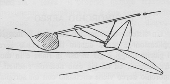

Hello les spécialistes du remorquage,
En feuilletant un livre des années 30 consacré au vol à voile, je suis tombé sur le croquis ci-dessous. Je n'ai jamais vu de photos d'époque de remorqueur utilisant ce système et je me demandais si cela serait applicable en aéromodélisme. Qu'en pensez-vous ?
@+ Jean-Marie

MessagePosté le: 09/01/2009 22:08    Sujet du message: Répondre en citant
Je doute que ce système soit valide en modèle réduit puisque le point d'accrochage ne se situe pas au milieu du fuselage (+/- au centre de poussée) : conséquence le pilote du planeur tire sur le manche .....et le remorqueur pique. ce qui est difficile à visualiser précisément et donc anticiper puisque nous ne sommes pas à bord.
Par contre ce serait intéressant de voir comme ça largue ...ce que ce système ne montre pas ..

MessagePosté le: 09/01/2009 23:20    Sujet du message: Répondre en citant
Merci Laurent pour tes remarques. Malheureusement, le livre ne comporte pas d'autres croquis de l'installation. Des explications sont peut-être données dans le texte mais celui-ci est en italien, langue que je ne maitrise pas.

Peter Riedel, un des revelateurs du remorquage dans les années trent a utiliser ce system sur son Biplan Udet, jusqu'au Wolf Hirth a decouvert pendant une voyage en Etats Unit le system crochet remorquage au queu, autours 1935. Tous est expliqué dans le bouquin de Peter Riedel tom2 "Vom Hangwind zur Thermik" page 189 et suivant. En fait, les trois tom de Peter Riedel c'est un must pour tout les acro des vieilles toiles Very Happy
