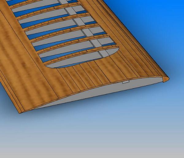

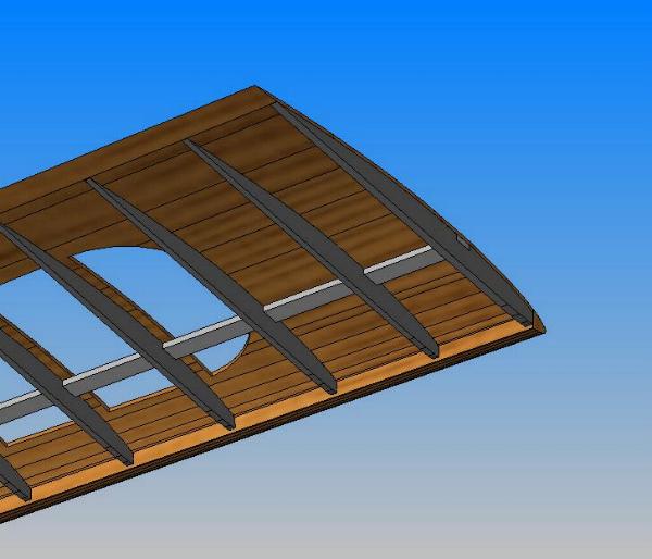

J’ai cherché un peu dans mon coin et j’arrive à une solution qui me convient bien, car plus rapide que tout ce que j’avais essayé jusque là. Je n’ai pas encore finalisé une aile complète, notemment l’extraction des pièces en vue de l’usinage, mais chaque chose en son temps !
La méthode vaut pour une construction avec des nervures chapeautées comme si on les faisait avec la méthode du bloc
Le principe,
Je pars dans une pièce, une esquisse d’emplanture une de saumon.
Décalage de la valeur du coffrage sur les 2 esquisses, je garde la géométrie extérieure coffrage transformée en ligne de construction pour pouvoir m’en re servir plus tard. J’en profite pour enlever le bord d’attaque mais je ne fais pas les évidements de longeron le résultat ultérieur n’est pas bon !
Faire ensuite un lissage emplanture vers saumon des nervures sans coffrage et sans bord d’attaque
Faire une esquisse sur le plan de dessus pour évider en une seule opération la matière entre les nervures. Pour ceci la répétition linéaire est très efficace.
On a maintenant toutes nos nervures crées finalement assez rapidement !
On peut maintenant faire les évidements de longerons
On passe ensuite dans un assemblage,
On crée des nouvelles pièces, à savoir , les longerons en récupérant les esquisses sur les faces des nervures d’emplanture et saumon !
Le coffrage supérieur :
Créer une esquisse sur la face de la nervure d’emplanture, on récupère l’extérieur du coffrages par « convertir les entités » on le décale de l’épaisseur du coffrage on le ferme contre le BA et au Bf, idem de l’autre coté, et on peut passer au lissage du coffrage !
On crée une esquisse sur le plan de dessus et on crée en une seul opération les évidements de coffrages et autour des chapeaux de nervures !
Il me reste à voir comment faire les découpes pour un aileron plus quelques bricoles mais la formule me plait bien, je vais essayer la meme chose sur le fuselage ça semble si simple !

Bonjour tout le monde,
Vincent vient de me faire rentrer dans le cercle des VIP.
Description rapide de ma méthode :
- Utilisation de designfoil pour exporter la nervure d'emplanture et du saumon dans sld.
- Construction du coffrage par lissage & coque (coffrage.prt)
- Création de l'assemblage (aile.prt)
- Création des nervures (ex n01.prt) simple rectangle + extrusion
- Empreinte avec le coffrage pour création de la nervure définitive
Ci joint l’aile d'un bison
DidierB
Inscrit le: 27 Jan 2006
Localisation: Royan 17200
Âge: 77 Bélier
MessagePosté le: 08/10/2006 12:58    Sujet du message: Répondre en citant
Dans le fichier aile.zip, vous trouverez la mise en plan.
