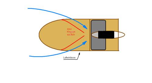

Talking about EDF, I have been contacted by Wemotec a few months ago... They wanted to propose a Turbine+motor kit for the Opel Rak...
The plan was to modify the plan Very Happy to have vents on the side of the fuselage (with springs, the vent will open and close to keep the scale look) to increase the air intake for the turbine.
I have the modification somewhere if you are interrested.
And Happy New Year to you all ! [anniv]
MORE BEERS!!!!
Âge: 65 Sagittaire
MessagePosté le: 02/01/2009 10:47    Sujet du message: Répondre en citant
Hallo zusammen, hallo Fred,

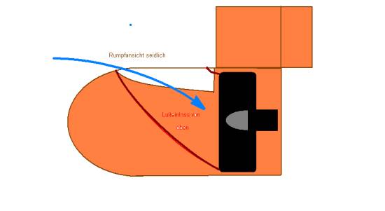

habe mit Wemotec auch vor einigen Monaten wegen des Lufteinlasses gesprochen. So wie ich Ihn verstanden habe meinte er die Lufteinlässe seidlich mit nach innen gehenden Klappen zu realisieren.
Aus optischen Gründen würde ich lieber ein Lufteinlass durch den Einstieg machen:
Was meint ihr dazu??
Gruß Johannes

das ist ja ein Wahnsinns-Projekt [clap] bin wirklich gespannt auf die Umsetzung. Was den Lufteinlass angeht würde ich intuitive für die seitlichen plädieren, meiner Meinung nach ist dort die Luftzuvor besser als oben, kann es aber nicht wirklich beweisen.
Stephan
PS: Der Pilot hat einen recht "zugigen" Platz [arf], das seh ich doch richtig, oder [humm]

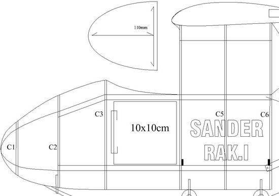

Hallo Johannes,
The proposed solution is your first drawing, with the vents on each side of the fuselage.
That will give 2x 10cm2 added of air intake for the turbine (well, roughly, as the door don't really open completely, but at around 40 degrees)
On top of the drawing, this is the dimension of the opening of the cockpit, which is roughly 10x10cms on the longest dimensions...
I think that is enough for the turbine, without touching the scale look of the fuselage, but I am far from being a specialist in the EDF area !
Another thing, the "box" dimension for the turbine is 146mm between C4 and C6, and 100mm high if you leave the formers untouched.
If you have a drawing of the turbine with the dimensions, I can put it in the drawing for you to see it fits.

ich werde die Tage mal das Rumpfgerüst ändern und die Turbine provisorisch einbauen um die Dimensionen einzuschätzen.
Dann bau ich mal die zwei Möglichkeiten der Windkanäle (seidlich und oben) und teste mal den Schub der zwei Varianten.
Am liebsten wäre mir die Variante von oben da man das Aussehen damit nicht sonderlich beeinträchtigt und man braucht dann auch nicht die zusätzliche Technik für das Öffnen und Schließen der Klappen.
@ Stephan
Citation:
Der Pilot hat einen recht "zugigen" Platz , das seh ich doch richtig, oder
Durch den seitlichen Einlass bekommt der Pilot nur Nierenschäden Confused
Durch den Lufteinlass von oben behält er immer einen kühlen Kopf Wink

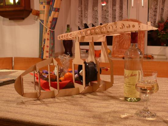

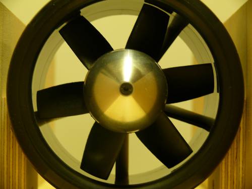

Nach eingehender Überlegungen und mit Hilfe von Bewusstsein erweiternden Mittelchen in Form eines oder mehrerer Gläschen eines
edelnen Moselweines Very Happy ( [non] nicht für Kinder und Jugendliche [non] )
bin ich über Spant C5 hergefallen und habe den Antrieb eingepasst [oouf]
In dieser Lage ist der Impeller unter dem Schwerpunkt und auch noch leicht verschiebbar.
Doch nun muß ich den Rivaner weiter wirken lassen und wünsche euch allen eine angenehme Nacht [houla]

Good start Johannes ! [clap]
We can't really see, but you had to cut C5 ? [humm]
And stop drinking, that thing is not going to fly straight! 24 Laughing
MORE BEERS!!!!
Stephan
Âge: 66 Bélier
Nouveau messagePosté le: 02/01/2009 22:19    Sujet du message: Répondre en citant
Yes, Johannes has started to work on C5.

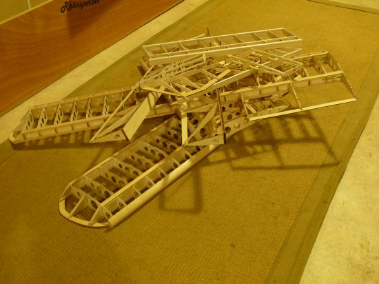

Nouveau messagePosté le: 11/01/2009 21:27    Sujet du message: Répondre en citant
Nabend zusammen,
mit einem Baubericht wie bei der Ka 3 werde ich euch nicht vollstopfen,
viele Sachen sind doch sehr baugleich.
Eins ist doch anders geworden [humm]
es passt fast alles gut zusammen [clap] .
Einzigst was fehlte: Einige Rippen der Seitenruder, welche auch nicht auf dem Plan nummeriert waren, fehlten. Diese sind aber schnell nachgemacht.
Geändert habe ich die Holme , anstelle welche von 8 x 8 mm habe ich diese halbiert und verkastet - ist leicher und so hoffe ich steif genug.
Ebenso ist das Höhenruder verkastet worden und erhält so eine hohe Festigkeit.
Ein Kleiner Tipp am Rande:
Solltet ihr in Verlegenheit kommen eine alte Haustür ausbauen zu müssen, so schaut euch das Holz an. Meine Holme säge ich meist aus dem bandseitigen Riegel des Türblattes. Bestes Holz (Polnische Kiefer)
mit feinen Jahresringen (bei der Rak bis zu 15 Jahresringe pro cm) kerzengerade gewachsen und abgelagert und tocken und dann noch bis zu 2m lang.
Damit keiner meint ich sei zu faul geworden das bisherige Zwischenergebniss :
Ich werde das Modell als Übungsstück missbrauchen und den Impellereinbau testen und die Ruder mit Zügen betätigen, davon dann später mehr.
