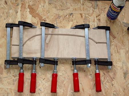

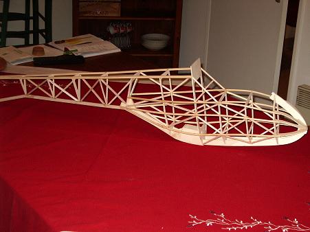

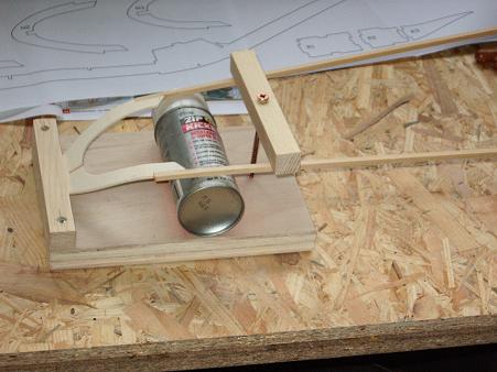

MessagePosté le: 23/02/2009 21:37    Sujet du message: Répondre en citant
bon c est partie
la suite plus tard Wink
MessagePosté le: 23/02/2009 22:40    Sujet du message: Répondre en citant
C'est curieux comme embalage pour cintrer, j'aurai cru que Jean il aurai utilisé un autre produit plus désaltérant Wink
Bonne construction

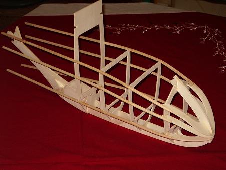

MessagePosté le: 24/02/2009 19:46    Sujet du message: Répondre en citant
la suite

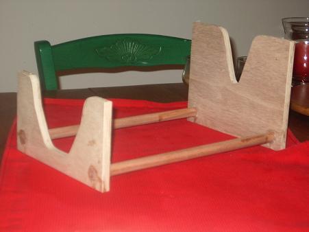

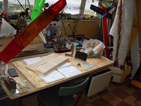

Bon cette fois "Prof Ronan" m'a expliqué comment poster des photos sur le forum donc je fais une première tentative .
Espérons qu'elle sera concluante , ça me ferait quand mème de sérieuses économies ! MDR ...
J'avance doucement mais surement , pourvu que ça dure .
Salut à demain
plu ronan
Inscrit le: 10 Jan 2007
MessagePosté le: 25/02/2009 21:11    Sujet du message: Répondre en citant
wahouuuuuuuu, je suis trop fort Wink
heuresement que tu avances doucement,
il serait deja fini MDR

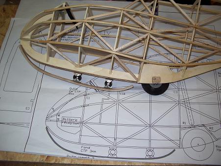

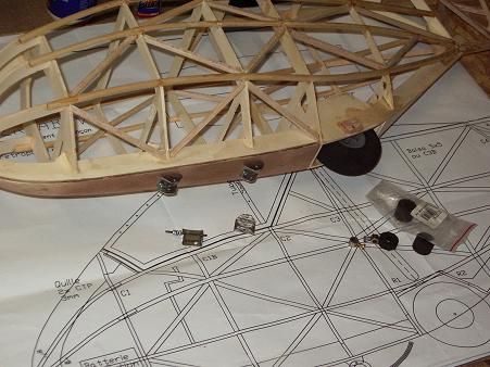

Le patin est dans le moule jusqu'à demain matin
Aujourd'hui donc rien de spectaculaire puisque j'ai fabriqué le moule pour le patin , les 4 supports pour ce mème patin et que j'ai fait la mise en place de la roue . Beaucoup de temps passé pour un résultat peu visible mais il fallait le faire ...

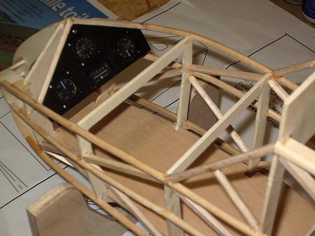

Nouveau messagePosté le: 27/02/2009 19:18    Sujet du message: Répondre en citant

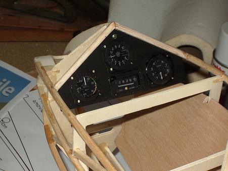

Aujourd'hui j'ai presque fini le patin . Un coup de fil à Vincent m'a permis de m'apercevoir que je n'avais mis que 3 couches de CTP au lieu de 4... Oups !!! Je n'ai plus que le dessous en tole à faire ( il faut que je retrouve ma tole offset ) et j'attends les écrous de 2 qu'Erwan doit me ramener demain , il m'en manque 3 ...
J'ai aussi fait le tableau de bord et la faux plancher . J'avais fait d'autres photos de la planche de bord mais elles sont toutes ratées ... aussi doué en photo qu'en informatique Pépé !

Jean, la tôle offset je trouve ça trop fin, mets plutôt de la 0.5mm, collée à la néoprène, ça s'enlève relativement facilement pour la changer quand elle est abîmée

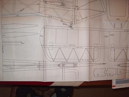

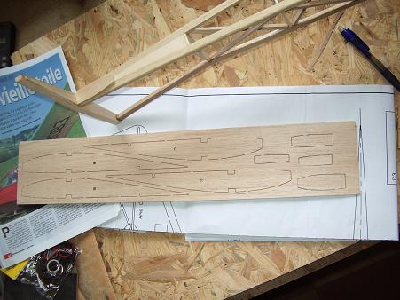

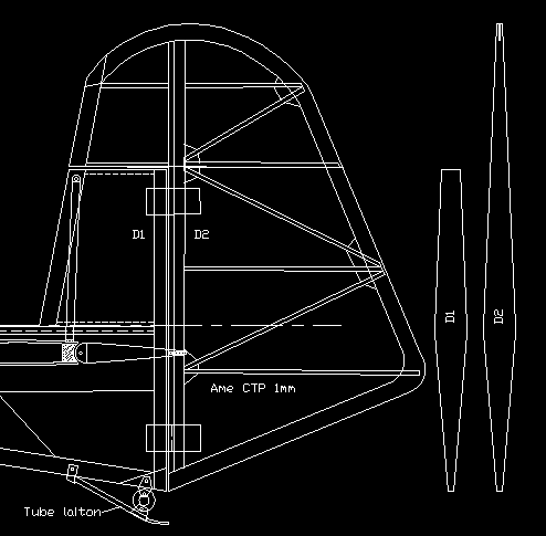

Salut Vincent . J'ai un souci : j'ai tenté de faire le plan fixe de la dérive cet aprem mais il y a un truc que je pige pas . La piece D1 mesure 5 mm au sommet , donc la le plan fixe doit aussi mesurer 5mm au sommet , tout au plus 8mm si le coffrage recouvre D1 . Or , si je regarde le plan , la vue de dessus me donne la nervure supérieure qui mesure un truc comme 15 mm environ à l'arrière ... alors je nage ... est ce que quelque chose est faux ou est ce que je ne lis pas bien le plan ? Je te mets quelques photos pour tenter d'ètre plus clair .
voilà comment je pensais faire . dans ce cas le haut du plan fixe mesure 5mm .
sur cette photo du plan on voit bien que le haut de D1 (celui du haut à gauche ) mesure 5mm alors que la nervure de la vue de dessus est beaucoup plus large .
de mème sur la planche de nervures celle du plan fixe est de la mème largeur que sur le plan donc environ 15mm .
Alors j'ai préféré arreter et attendre plutot que d'ètre obligé de casser plus tard .
Voilà une photo un peu moins mauvaiuse du tableau de bord .
Salut à +
Nouveau messagePosté le: 01/03/2009 18:05    Sujet du message: Répondre en citant
Regardes la dérive sur cette page, je pense que tu vas comprendre
http://www.retroplane.net/doppelraabmaquet/page1.htm
tu as téléchargé les photos en plus haute résolution? (lien sur la page) on voit mieux que sur le site
on voit aussi assez bien sur cette photo
http://www.retroplane.net/doppelraabweb/jeanfrancois/10.htm
il y a donc la dérive avec ses nervures, qui ont une certaines épaisseurs représentées au plan, et le bord externe du haut de dérive qui est un peu comme un bord de fuite donc assez fin, et regarni d'un peu de balsa, comme je fais pour tous mes bord de fuites
cassin jean
Inscrit le: 10 Nov 2006
Localisation: 61 argentan
Âge: 76 Lion
Nouveau messagePosté le: 01/03/2009 19:08    Sujet du message: Répondre en citant
Ok , merci , je vois bien là . C'est donc le dessin de D1 qui est faux sur le plan et c'est la seule piece que j'ai collée . pas grave , facile à decoller et à refaire .

Nouveau messagePosté le: 01/03/2009 19:14    Sujet du message: Répondre en citant

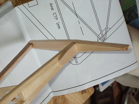

Je viens de penser à un petit truc : et si j'avais tout simplement monté la piece D1 le haut en bas ?...... OUPS et re OUPS !!!
Il faut que je vois ça dès demain matin ... Embarassed
Nouveau messagePosté le: 01/03/2009 19:24    Sujet du message: Répondre en citant
Si on prend la correspondance des pièces au plan, ça donne ça
si tu l'a mise à l'envers, tu n'es peut être pas obligé d'arracher tout, en recollant du balsa de part et d'autre du montant et en le remettant en forme, ça ira peut être [humm] à toi de voir ce qui est le plus simple...

C'est bien ça , je l'ai mise à l'envers ! ... oh ! oh !oh ! je suis un gros nul !!! Embarassed
Merci Vincent
Nouveau messagePosté le: 01/03/2009 20:23    Sujet du message: Répondre en citant
Tant que tu ne mets pas les bords de fuite des ailes en avant, ça va Laughing
Tu me copieras quand même 1000 fois:
je regarde 7 fois le plan avant de coller une pièce
