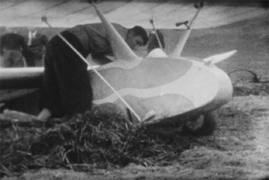

Bonjour Jacques,
Voici un agrandissement de la fixation des ailes tiré de la vidéo. Peut-être cela te sera-t-il utile ?
A+ Jean-Marie

Merci Jean Marie de cette image.
Pour l'instant, sur mon modèle conceptuel et sur le pou planeur au 1/10, ce n'est pas ce type de bras qui sont utilisés pour la cabane, mais un trellis de tubes.
Le modèle conceptuel est en stand-by, la cabane reste a faire, mais ce n'est pas la le problème. [humm]
