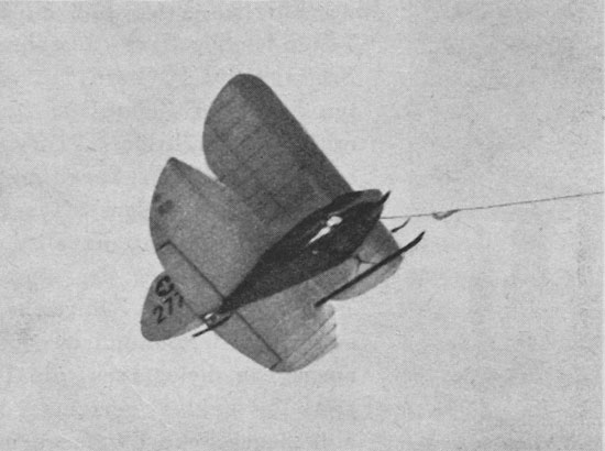

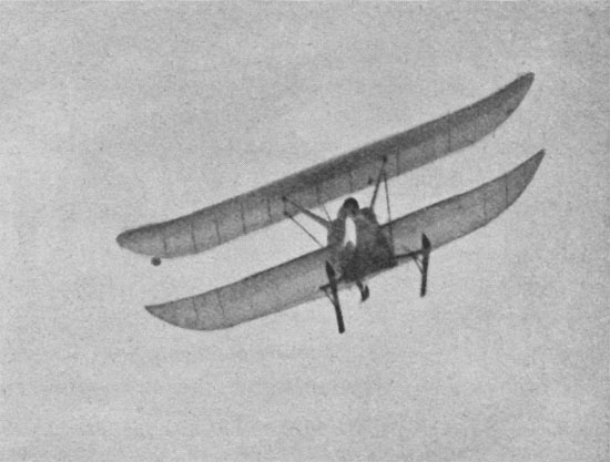

Bonjour Jacques,
Feuilletant hier quelques anciens numéros de l'Aéro-Revue Suisse, je me suis arrêté sur le numéro de mai 1942 et plus particulièrement sur un article traitant d'un drôle de planeur. On y relatait les "vols clandestins" d'un certain Louis Cosandey, ses démêlés avec l'Office aérien fédéral ainsi que les impressions du pilote d'essai ayant effectué les vols de réception. Et voila que je trouve ton poste aujourd'hui... Drôle de coïncidence.
Voici les 2 photos illustrant l'article en question :
A+ Jean-Marie

Jean-Marie, s'agit-il de l'article suivant, écrit par F. Tschirren ?
Beat, qui m'avait envoyé cet article, cherchait d'où il était extrait : voilà donc la réponse !
Merci.
Claude

Bonjour Claude,
Effectivement, il s'agit bien de cet article.
Je ne sais pas si Beat t'a envoyé l'article complet mais les commentaires du pilote de l'office fédéral laissent à penser que voler avec ce planeur était... comment dire... un peu sport. Celui-ci dit qu'il a dû se livrer à un entraînement spécifique, ayant éprouvé au début quelques peines à maintenir l'appareil dans la bonne direction. Et pour cause, Le gouvernail de profondeur est assuré par l'aile avant tournante, le gauchissement remplacé par les extrémités d'ailes relevées et le gouvernail de direction actionné par le manche, les pieds étant libres.
N'étant pas moi-même pilote grandeur, je laisserai les spécialistes se faire une idée du défi.
Jean-Marie
