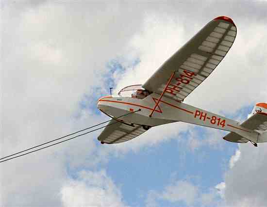

Merci , je te dirais s'il vole vraiment bien quand je l'aurai bien en mains , car dimanche c'etait au moins 40 de tension [peur]
Le pente est effectivement douce , mais c'est du labour .Samedi j'avais tenté sur une pente toute en herbes celle-la , mais vent de travers et pas porteur pour un sou ...
Le deco c'est le modele blanc avec les extrémitées orange , je vais essayer de mettre une photo [humm]
