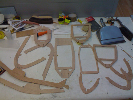

A la suite de la construction d'une CNC, je me suis dit qu'il me fallais un beau projet
Je me suis donc tourné vers la construction d'un Doop 4m environ
Attention c'est ma première construction bois ...!!!

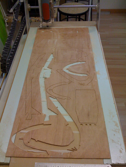

Apres quelque heure de prépa des fichiers pour usinage échelle x1.5

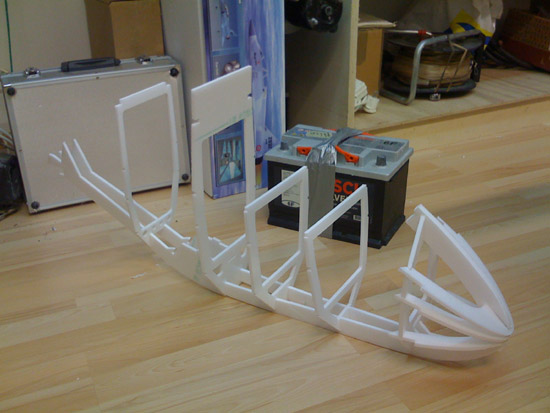

Voici le moment temps attendu, L'USINAGE , avec un petit doute [humm] , ...
Apres un test en ®Depron pour validé le programme, j'attaque le CP 5mm Mr Bricolage puis le CP 5mm Avia multicouche ...
Résultat OK Very Happy , couple fuselage usiné reste les découpes d'aile ...
A suivre
J'ai encore pas mal d'interrogation quand au partie a renforcer par rapport a la version 2m55...
Tout les conseil des anciens me seront fort utile

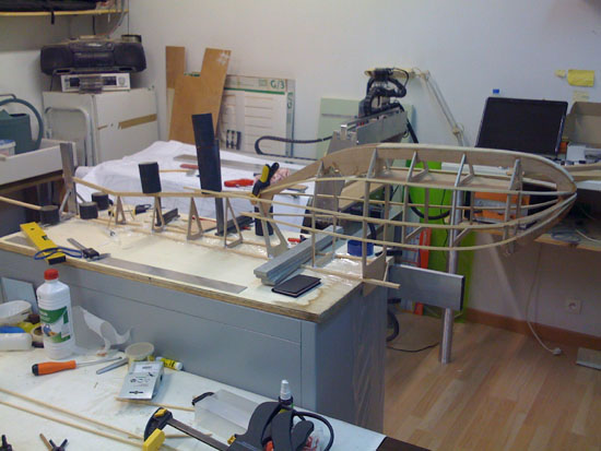

Un premier fuselage est en cours de montage ...
Surviens un petit problème de positionnement du deuxième couple en partant du Nez
Sur le fichiers il faut revoir la hauteur des encoches de baguettes ainsi que sa hauteur total...
As tu déjà remarqué cela ?
Pour se qui est des nervures en ®Depron , la resistance est moindre ?
Nouveau messagePosté le: 12/11/2008 06:33    Sujet du message: Répondre en citant
Pour ce couple, non personne ne m'a jamais remonté l'erreur [humm]
pour ce qui est des nervures ®Depron, je ne vais pas t'empêcher de les faire Wink mais personnellement je ne vois pas l'intérêt d'employer ce matériaux dans une construction tout bois...

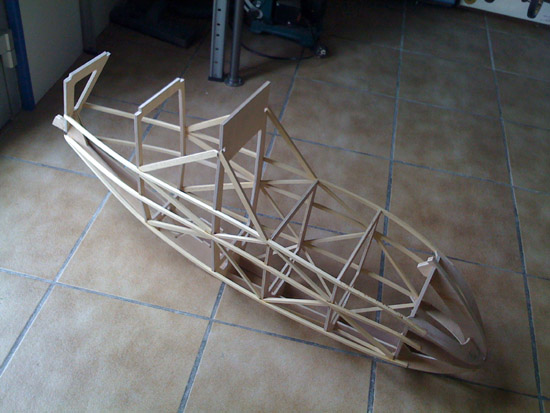

Voila d'ailleurs le premier début de fuselage avec les premières pièces de Mr JF Martin:
Sa donne vraiment envie
Bon au boulot
Et j'oublie le ®Depron Vincent ... Wink

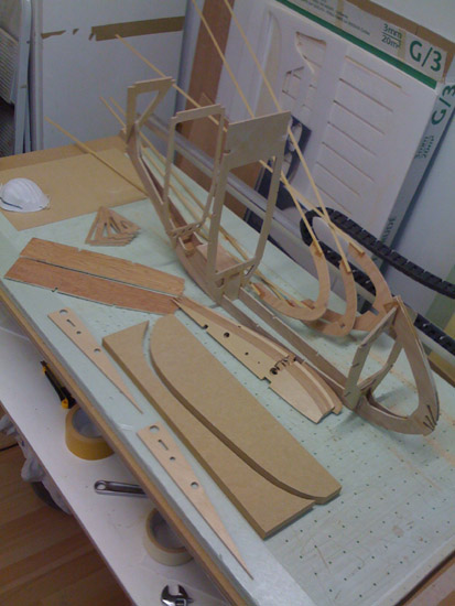

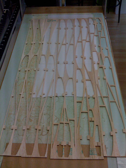

Apres l'usinage des pièces pour mes 2 collègues je viens de commencer pour moi
Le fuselage avance ...
Apres réflexion pour les ailes, je suis partie sur des longerons de 9mmx18mm a la clef ailes avant (diam14) et 9x9mm a la clef aile ar (diam10)
Cela vous parait il suffisant ?
Bon j'y retourne ...
Modelistement
Nico
Nouveau messagePosté le: 23/11/2008 11:33    Sujet du message: Répondre en citant
Oui c'est bon comme dimensionnement, mais fais les haubans fonctionnels et soignes bien les attaches

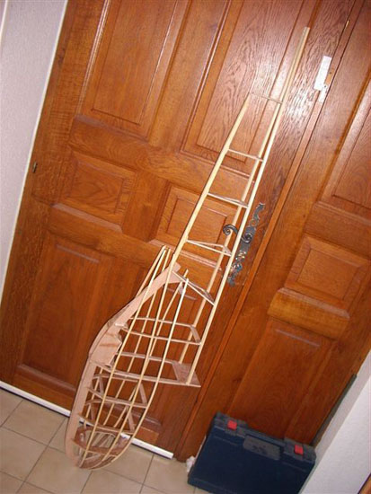

Une ptite photo de l'avancement du fuselage de Francis
Je pensais faire les nervures d’ailes en Balsa de 5 mm
on me dit , trop lourd
et de les faire en 2,5 ou 3mm ???? [humm]
De plus c'est quoi le mieux pour les baguettes, du Pin ou du Samba ?
Pour les haubans je pensais prendre du rond de 10mm ou 8 avec un bord de fuite rapporté ...
Nouveau messagePosté le: 24/11/2008 06:42    Sujet du message: Répondre en citant
Les nervures tu peux les faire en balsa de 3 ou 4 mm
les baguettes ça dépend desquelles tu parles, le pin c'est bien plus solide, le samba à peine plus solide que du balsa quand il y a un choc
les haubans tu voulais simplement mettre un rond de hêtre? sans rien dedans? ça risque de casser au 1er atterro...
j'aurais mis une cap de 2 ou 3mm habillées de bois (une cap de 1.5mm serait suffisante pour tenir les ailes en traction, mais au sol ça risque de les faire fléchir avec le poids des ailes) tu peux t'inspirer de ce que j'ai fait sur le Frankfort ou le MG9 avec des embouts soudés et tenues par des goupilles, ça va très vite à monter sur le terrain et ça ne peut pas se détacher en vol

Hier soir j'ai commencé le croisillonnage de la poutre arrière du fuselage ... sa avance doucement
Faut dire que je fais d'autre truc a coté ...

Bonjour a tous
Et voila la decoupe des nervures est OK
ET un jeu de sorti
..., c'est pour qui ??? c'est pour qui ???
Nicolas
