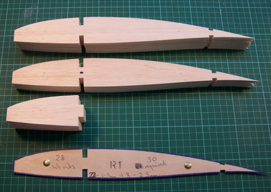

| Paul ELLIS Fidèle Posteur
 Inscrit le: 24 Oct 2007
 Âge: 78

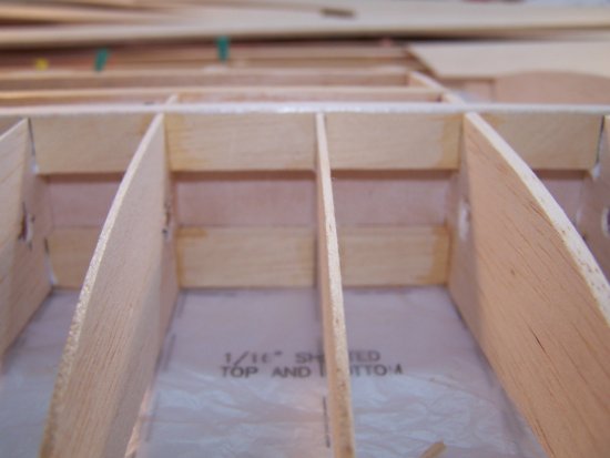

|  Posté le: 25/10/2008 10:20    Sujet du message: |     |
| Le gabarit des nervures en 1.5 mm ctp
 Quabeck HQ3.5/12
 J'ai changé les longerons arrière à 6mm x 3mm
  Un anglais en France

|  Posté le: 25/10/2008 20:17    Sujet du message: |     |
| Cher Paul,
 Je me joint au groupe des admirateurs d’une belle construction et bien réfléchie. C’est toujours intéressant de suivre une construction de A à Z.

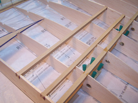

 Pourtant je me dois de réagir quand je vois ta nervure.
 En effet il est impératif que les longerons principaux soient placés horizontalement.
 Avec ensuite un renforcement vertical. C’est de cette façon qu’est construite une poutre. (2 semelles et une âme verticale.) Je ne sais pas si tu as eu des cours de résistance des matériaux ?
 Je constate d’ailleurs que c’est la méthode que tu as prévue pour les longerons arrière.
 Comment est-ce prévu sur le plan ?
 Bonne continuation.
 Harold
 Âge: 78

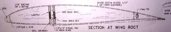

|  Posté le: 26/10/2008 15:28    Sujet du message: |     |
| Merci Harold et bonjour
 C'est le dessin du plan...
 ...et le système de joindre
 Je comprens que tu as dit et je m'accord parce que j'ai vu ca système sur beaucoup de modèles, mais il sera difficile à monter la boite et le lame si je tourne les longerons 90°, n'est ce pas?
 Paul

| cw Accro Posteur
 Inscrit le: 06 Juil 2008
 Âge: 77
|  Posté le: 26/10/2008 16:07    Sujet du message: |     |
| Paul, if I understand Harold correctly, he's asking why the spars are vertical instead of horizontal...?
 This is because the Minimoa wing has to bend in two directions at the gull joint, down and back. This is a much simpler task with spars vertically aligned as I hope the photo will show...
 As you might have seen from the Minimoa videos, the spars are specified at dimensions that are plenty strong enough...!
  cw
 Âge: 78
|  Posté le: 26/10/2008 17:45    Sujet du message: |     |
| Thanks Chris
 I must admit, I hadn't thought that far ahead, I was just thinking about problems with the box and blade if the spars were turned horizontal and made into an I-beam.
 Now, if you could just explain it again in French?
 Paul

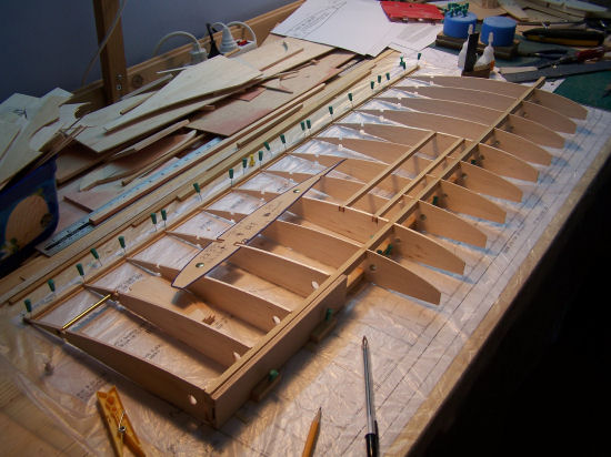

 Âge: 78
| Revenir en haut de page |  |
| de Schaetzen Harold Maniaco Posteur
 Inscrit le: 06 Avr 2006
 Localisation: Schilde
 Âge: 79
|  Posté le: 27/10/2008 08:40    Sujet du message: |     |
| 	Citation: Paul, if I understand Harold correctly, he's asking why the spars are vertical instead of horizontal...?
 Dear Chris and Paul,
 We are now starting a long discussion for experts? Main spars horizontally or vertically?
 When you build a beam, you need to put a maximum of strength at the extreme distance of the center. This the reason why you put your spars horizontally.
 I accept you explanation for vertical spars in order to connect easily the spars from the outside panels. But using this building method, you reduce the strength of your wing in case of backward forces. And you need to build a very strong leading edge.
 Finally life is always a compromise….
 Harold
 Âge: 78
|  Posté le: 27/10/2008 10:28    Sujet du message: |     |
| Salut Harald
 Thank you for replying in English, my dictionary is almost worn out!
 I am by no means an expert, this is my first "real" glider. I am only too pleased to be among such exalted company.
 I fully agree with you about the strength of an "I-beam" spar but also have to agree with Chris about the anhedral/sweep-back  point, horizontal spars would make this very difficult.
 Also the "box and blade" wing joiner lends itself better to vertical spars.
 As you so rightly say, (as well as being a cabaret, old chum)  Life is a compromise
 There will be a 1.5mm false leading edge and a 12mm leading edge when completed, I think this will give sufficient strength in the fore and aft plane.
 Thankyou for taking an interest in my build
 Regards
 Paul
 Âge: 78

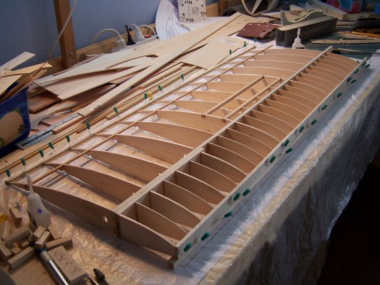

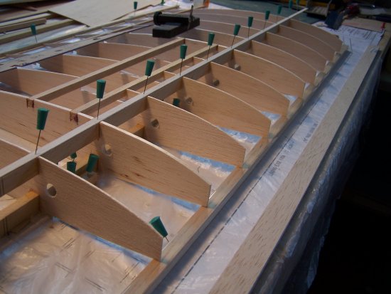

|  Posté le: 28/10/2008 09:41    Sujet du message: |     |
| J'ai décidé à continuer avec les longerons verticales et j'ai découpé les nervures.
 22 en 1.5mm balsa, 8 en 2.5mm balsa et 28 intermédiaires en 1.5mm balsa

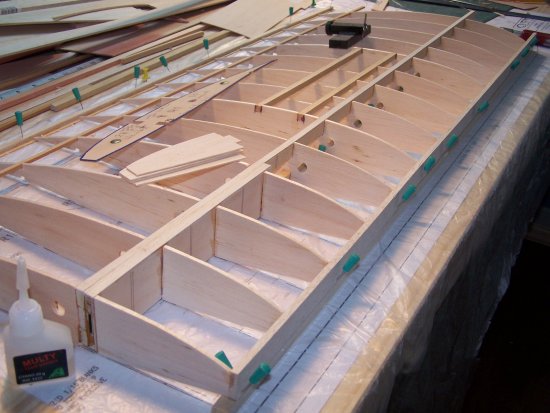

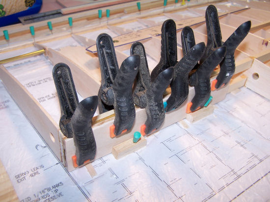

|  Posté le: 03/11/2008 18:22    Sujet du message: |     |
| La boite au joint d'aile bien collé avec epoxy lente.

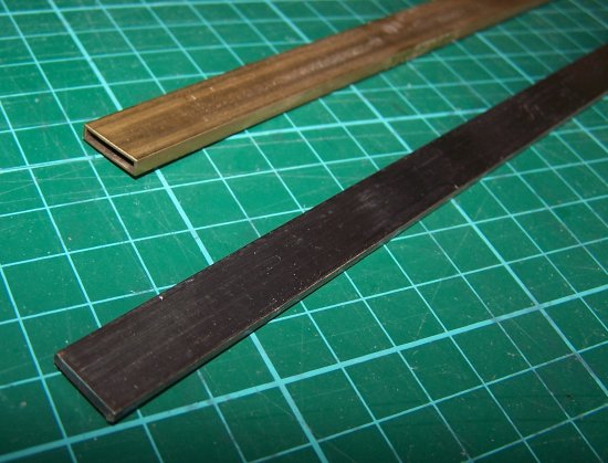

 Âge: 78

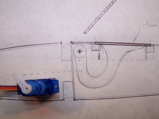

 Âge: 78
|  Posté le: 06/11/2008 13:55    Sujet du message: |     |
| Les AF...
 (J'ai volé le dessin)

| plu ronan Incurable Posteur
 Inscrit le: 10 Jan 2007
|  Posté le: 06/11/2008 19:28    Sujet du message: |     |
| attention a la puissance du servo pour les af, il a l air un peut petit? |  |
 Âge: 78
|  Posté le: 06/11/2008 19:54    Sujet du message: |     |
| Merci Ronan
 J'ai quelques Futaba 148s aussi
 Seront-ils meilleur?
 Paul

| VincentB Serial Posteur
 Âge: 61
|  Posté le: 06/11/2008 20:25    Sujet du message: |     |
| oui, ce sera mieux avec les servos tailles standards
|  Posté le: 06/11/2008 20:35    Sujet du message: |     |
| surtout si ils rentrent dans l epaisseur de ton profil |  |
