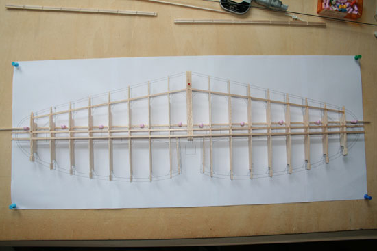

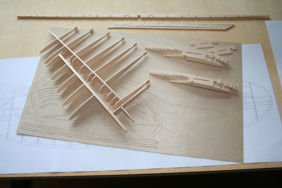

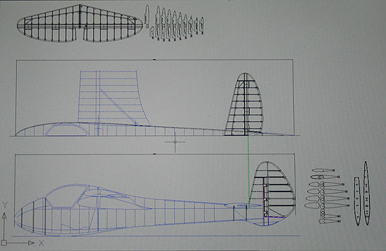

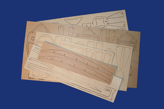

Cette fois, c'est parti. Je colle les 1ères pièces du Moswey III que j'avais en gestation depuis... un certain temps. Il s'agit de ma 1ère construction 100% perso et toutes vos remarques seront les bienvenues.
L'échelle retenue est 1/4 soit une envergure de 3.5m. Pour le profil, je compte mettre la série MS535. Je ne fais pas de pronostique quant au poids final et à la charge alaire car je n'ai pas assez d'expérience pour cela. Le dessin est tracé sur A...Cad d'après les plans originaux (merci Beat) mais mon intention n'est toutefois pas de faire une maquette de concours.
Les pièces sont découpées sur la CNC que nous avons faite avec un copain de club. C'est un vrai plaisir de monter à blanc ces pièces. Tout s'ajuste au "pouillème" de milimètre. Il y a bien sûr parfois quelques petites erreurs que l'on corrige immédiatement sur le plan...

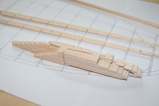

Et on commence par le stab...
Le bord de fuite est constitué de ctp 0.8mm et ne fait que 6mm de large. Sur les conseils de Vincent, j'ai laissé de la matière à l'extrémité des nervures mais cela m'inquiète tout de même. C'est très très fin mais on verra bien une fois monté.
A suivre...

Génial Jean Marie,
encore une nouvelle construction pour nous faire saliver! On est vraiment gâtés en ce moment. Très très beau boulot ça démarre fort!

Merci Guillaume pour tes encouragements. C'est vrai que cela fait plaisir lorsqu'on commence à coller les premières pièces. Surtout losqu'on a redessiné à peu près toutes les pièces 2 ou 3 fois Wink
MessagePosté le: 06/09/2008 14:11    Sujet du message: Répondre en citant
Super Jean-Marie! Very Happy pour les queues de nervures, avant de les poncer en les affinant, tu peux coller les petits morceaux de balsa entre chaque nervure de part et d'autre du bord de fuite, et poncer tout l'ensemble
Pour le devis de poids c'est facile, tu calcules ta surface, tu détermines ta charge, allez 55 gr/dm² et ce résultat tu verras que tu l'obtiendras pile MDR

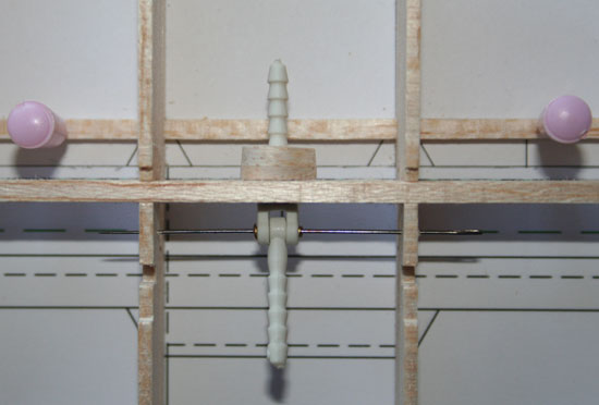

Nouveau messagePosté le: 13/09/2008 13:40    Sujet du message: Répondre en citant
Salut à tous,

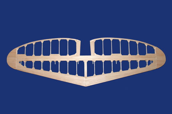

Voici à nouveau quelques photos du stab en cours de construction.
L'articulation est faite avec des charnières tubulaires. Des percages faits préalablement dans les nervures me permettent d'aligner celles-ci.
Les coffrages et goussets de l'extrado du stab sont posés...
et le saumon est encore brut. Il sera mis en forme avant de détacher la gouverne du stab.
A suivre...
A+ Jean-Marie
Nouveau messagePosté le: 13/09/2008 13:43    Sujet du message: Répondre en citant
C'est bien cogité tout ça [good]
un travail bien pensé est à moitié réalisé Wink

Nouveau messagePosté le: 13/09/2008 18:18    Sujet du message: Répondre en citant
C'est tellement simple quand on le voit en photo... qu'on se dit "bon sang, pourquoi n'y ai-je jamais pensé Crying or Very sad ???"
Simple et astucieux, une bonne idée à retenir! [amen]

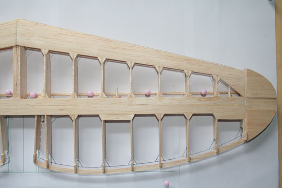

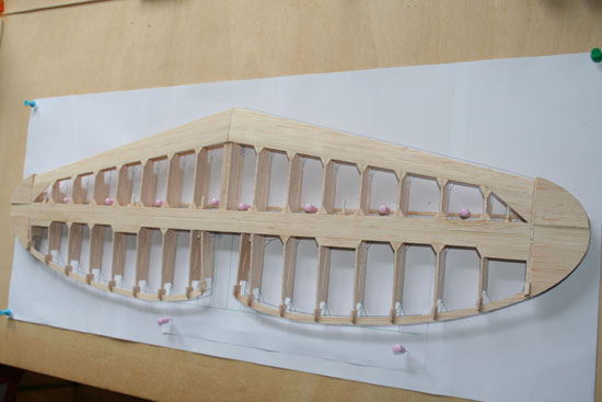

Nouveau messagePosté le: 05/10/2008 19:58    Sujet du message: Répondre en citant
Salut la compagnie,

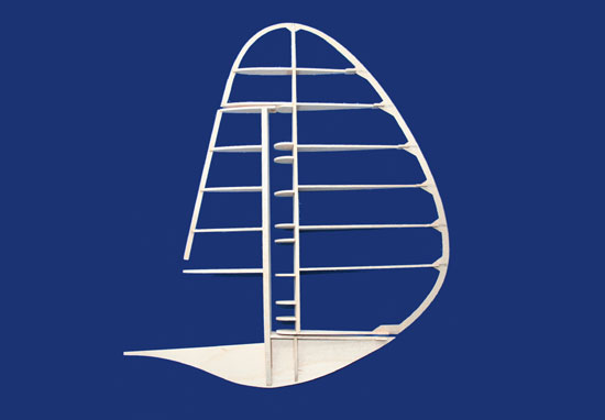

Je vous mets 2 photos de l'état d'avancement de mon Moswey.
Tout d'abord le stab : la pose des goussets m'a pris passablement de temps. Il y en a effectivement plus de 280 collés individuellement et le stab héliptique n'aide pas. J'aurais peut-être dû prévoir de les intégrer au coffrage. Il ne reste plus qu'à mettre en forme les saumons ainsi que le bord d'attaque puis à séparer et terminer le volet.
Je me posais des questions sur la solidité des bords de fuite mais tout s'est bien passé. Il faut simplement faire attention aux manipulations tant que les goussets ne sont pas en place. J'hésite maintenant à faire le stab démontable ou de le laisser fixe.
La dérive est bien avancée. L'articulation se fera tout comme pour le stab par des charnières tubulaires. Prochaines étapes : mettre en forme le bord de fuite, coller les goussets, coffrer... la routine quoi.
A suivre...
Jean-Marie
Nouveau messagePosté le: 05/10/2008 20:33    Sujet du message: Répondre en citant
A ta place je ferai le stab démontable ,question de facilité le rangement dans l'atelier, et le transport dans la voiture Wink (je regrette de ne pas l'avoir fait sur mon MG 19)
Jean-MarieM
Inscrit le: 24 Jan 2006
Âge: 66 Bélier
Nouveau messagePosté le: 05/10/2008 20:49    Sujet du message: Répondre en citant
Bonsoir Christian,
Je crois bien que je vais suivre ton conseil. Effectivement 70 cm de largeur, cela commence à être difficile à caser.
Nouveau messagePosté le: 06/10/2008 04:47    Sujet du message: Répondre en citant
Démontable c'est impératif. J'aurais également fait le volet de dérive démontable, fragile tout monté à ranger dans la voiture ... mais c'est vrai que tu as un timing serré si tu veux être prêt pour l'Irlande Confused
Tes photos sont faites sur un fond bleu ou tu les as détourées?

Le timing est effectivement très serré, d'autant plus je ne construits pas à la vitesse de Fred ou de Chris Williams mais je ne désespère pas d'y arriver.
Pour les photos, celles-ci sont effectivment prises sur un fond très contrasté puis détourée avec Photoshop.

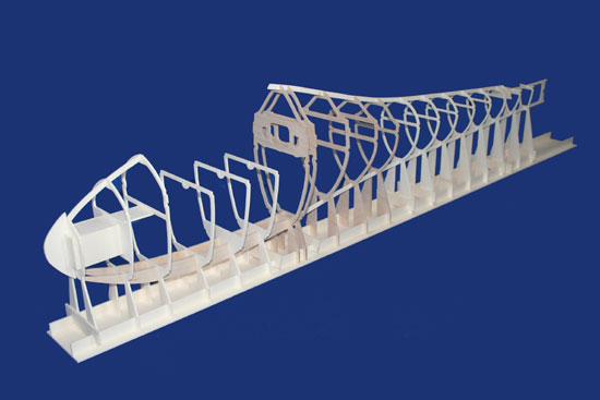

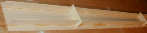

Nouveau messagePosté le: 31/12/2008 10:38    Sujet du message: Répondre en citant
Bonjour et bonne année à tous,
Quel le temps passe vite, je m'en suis rendu compte en recherchant mon poste pour faire cette mise à jour... Voila à nouveau quelques infos sur l'avancement de mon Moswey : après moult tâtonnement et recommencements, j'ai pu enfin découper les couples (avec photo du kit à l'appuis pour ceux qui n'y croyaient plus Wink).

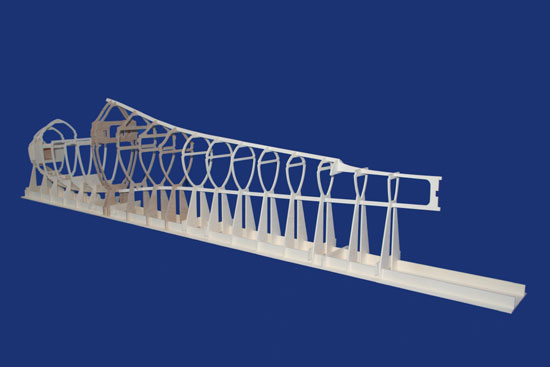

J'ai choisi d'utiliser la technique du "chantier jetable" que Vincent a utilisé pour son Musger (photo MG9a Vincent).
Le fuselage sera coffré en balsa 3mm. Avec ces formes arrondies, je n'ai pas osé me lancer dans le coffrage en contre-plaqué. Ce sera pour le suivant...
A suivre
Jean-Marie
Jean-MarieM
Âge: 66 Bélier
Nouveau messagePosté le: 02/01/2009 15:26    Sujet du message: Répondre en citant
Après une petite séance de ponçage, le premier montage à blanc. Pas de doute, cela ressemble bien à un Moswey III Wink.
Très bien ce "chantier jetable", tout est impeccablement aligné et cela se laisse déplacer facilement. La plupart des couples sont en ctp de bouleau mis à part les 5 sur lesquels viendra se fixer l'emplanture de l'aile qui sont eux en ctp aviation. Les prochaines étapes : dernière vérification de la forme, ajustement éventuel, fixation de la dérive et du stab puis définition de l'installation radio.
@+ Jean-Marie

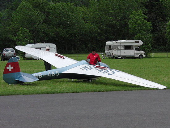

Jean-Marie, si tu veux j'ai une quarantaine de photos de détails du Moswey 3 que Jack Kägi m'a envoyé, je mettrais le photopack a disposition plus tard, là je n'ai pas le temps... si tu les veux maintenant je te les envoie
Tu avances sur la maquette?
