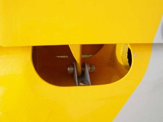

Hallo zusammen, es ist schon etwas einfacher wenn man hinterher baut und von den Kollegen die guten Sachen abkupfern kann.
Peter, ich baue wo immer möglich für alle Servos Revisionsklappen, so
auch bei der Musger. Ich bin einfach der Meinung, und die Praxis hat es auch immer wieder gezeigt, Servos können ausfallen. Wenn du was spezielles wegen der Musger wissen willst, einfach fragen.

Hallo René
« Hohentwiel » a écrit:
Hier mal der provisorische Einbau in die Ruder.
Die 0,8mm Löcher habe ich mit meiner altbewährten Feinbohrhilfe erstellt.
hier mal das Orginal:
Gruß Johannes
