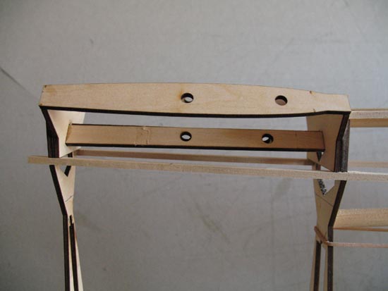

 une autre p'tite question : je ne vois pas trop comment fixer la "cabane" à empennage, en-dehors du fait qu'elle se trouve prise en sandwich entre les deux derniers couples?

| Salut Fabrice,
 C'est bien ca, collé entre les 2 derniers couples, le tout a l'epoxy bien sur.

| erwan Psycho Posteur
|  Posté le: 08/08/2008 08:30    Sujet du message: |     |
| Sur le mien ca tombait en appui sur les lisses médianes du fuselage |  |

| Je parlais plutôt du réglage en hauteur.
 Et sur le plan, j'ai l'impression qu'une des deux pièces verticales (celle collée sur le couple) est recoupée dans sa partie inférieure?
  Fabrice

|  Posté le: 08/08/2008 08:49    Sujet du message: |     |
| ![[humm]](images/smiles/humm.gif) non, pas de reglage en hauteur a faire. Le tout se glisse entre les couples, en appui sur les lisses, tel quel.
 De memoire le berceau du stab depasse des 2 couples d'environ 5mm, mais c'est ensuite fermé devant et derriere pas un bloc de balsa.
|  Posté le: 09/08/2008 08:46    Sujet du message: |     |
| yes!! c est bon!!
 Avant de coller essayes de verifier 'equerrage de cette piece, c est elle qui assure l equerrage du stab!! Mais en principe ca le fait bien !
