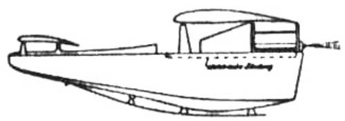

Malheureusement, la documentation était particulièrement maigre. Très peu de photos, et pas de plan 3 vues satisfaisant, juste une vue de profil :

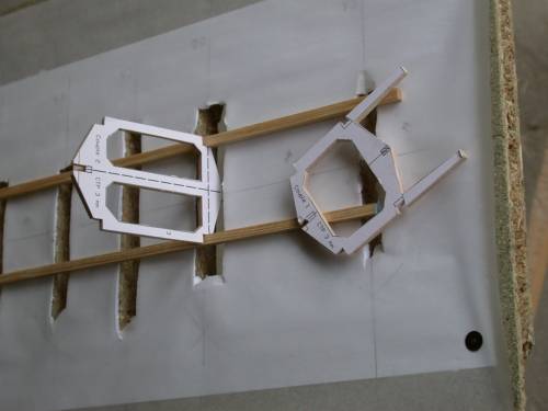

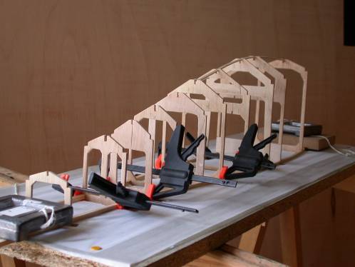

3 juin : Découpe des couples
et montage du fuselage à l'envers
Comme sur le grandeur

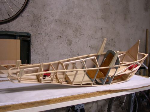

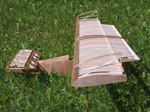

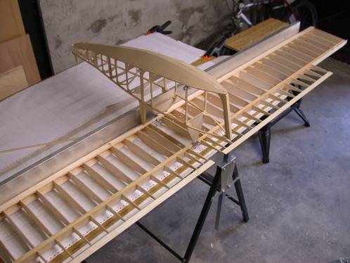

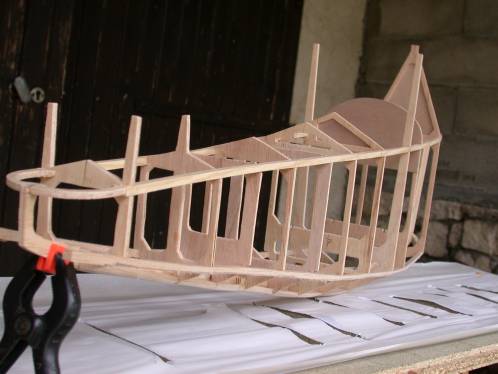

Après montage de la structure des ailes et des volets de dérive, démoulage du fuselage, le 24 juin.

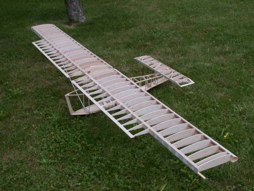

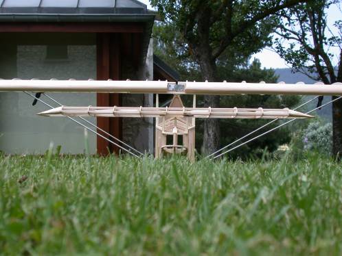

Dans la foulée, première mise en croix. Comme les dièdres sont nuls, et que les haubans sont fonctionnels, la mise en croix et les montages se feront planeur à l'envers.
29 juin : Première sortie, en profitant d'une relative éclaircie durant une période particulièrement pluvieuse :
Sans perdre de temps, aménagement du fuselage

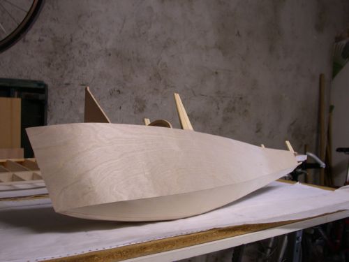

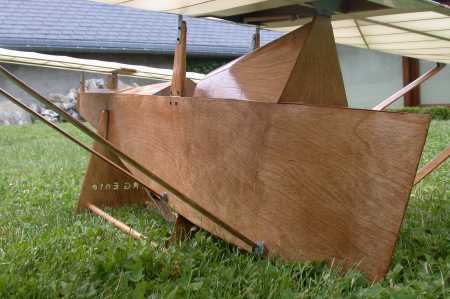

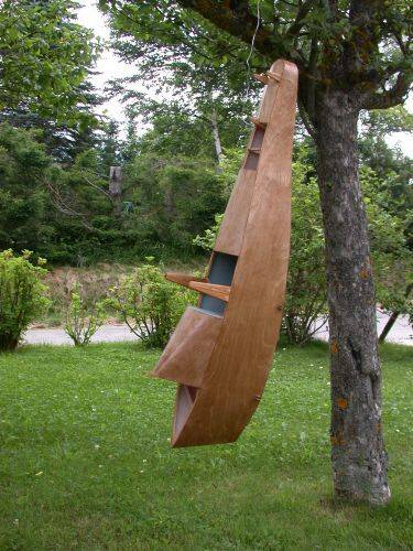

01 juillet : pose du revêtement en CTP 0,4 mm
6 juillet : teinte et vernis :

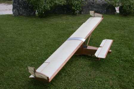

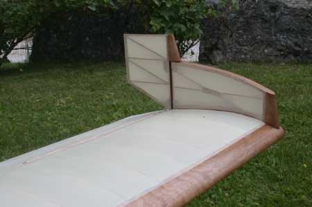

8 juillet : ailerons, dérives et haubans construits, nouvelle mise en croix pour le réglage des supports des ailes et du stabilisateur.
Le travail se poursuit ensuite par la mise en place des servos d'ailes, et l'entoilage des gouvernes et du stabilisateur, à l'Oratex antique qui a une couleur très voisine de celle de l'entoilage du planeur réel.

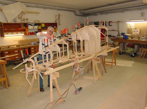

Le mien sera un peu plus grand (1/4) et respectera la structure du vrai. Début de la construction en septembre.

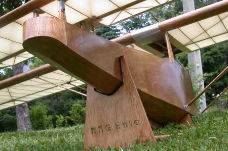

Tiens, par curiosité, tu pourrais nous montrer comment tu fais tenir les ailes sur la cabane ? [humm]

J'ai simplifié les ferrures de fixation des ailes et du stab : de simples pattes en tôle vissées dans les longerons. Plus de détails incessamment...

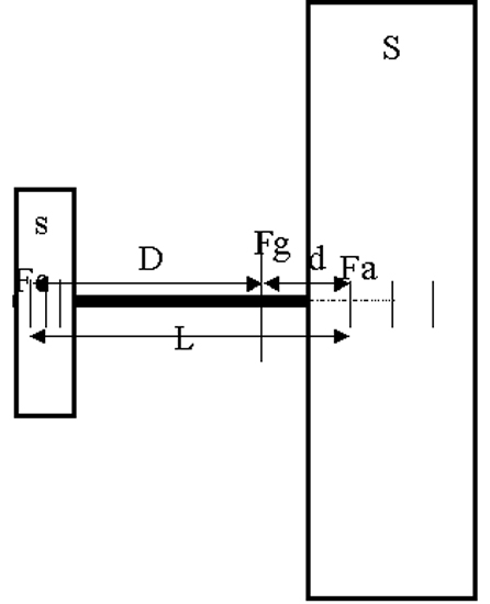

Bonsoir, peut être est il trop tard, et le problème du centrage est résolu et oublié.
J'ai retrouvé un dossier que j'avais ouvert à l'époque sur le centrage des Canards, il y a en particulier une série d'articles de RCM, écrits pae Bernard RIGOULOT, articles baptisés Canardons.
Dans ces articles, B Rigoulot cite la formule de Vincent (je ne l'ai pas inventée). cette formule permet de calculer la position du foyer général du canard.
si j'appelle
S la surface de l'Aile
s la surface de l'aile canard
D la distance entre le foyer de l'aile canard et le foyer général
d la distance entre le foyer général et le foyer de l'aile
L d+D
e l'envergure de l'aile canard
C la corde de l'aile
la formule de Vincent permet de calculer la position AR du foyer général du canard., en tenant compte en particulier de la perte de portance du centre de l'aile masqué par le stab canard.
d>=L/((S-e*C/2)/s+1)
le centre de gravité se trouve entre 5 et 20% de la corde de l'aile devant le foyer général, plutôt vers 12 ou 15%
Celà ne sert certainement à rien sauf à me faire replonger dans mes vieilles docs.
Jacques.

Avec les données du Ente au 1/4 et si j'ai tout compris, ça donne ça.
Toutes les unités sont en m
S = 2,982 * 0,425 = 1.26735 m2
s = 0,8 * 0,225 = 0,18 m2
La distance entre le BA du stab et celui de l'aile est de 0,570 m
L = 0,570 - (0,225 * 0,25) + (0,425 * 0,25) = 0,62 m
e = 0,8 m
C = 0,425 m
d >= 0,62 / ((1,26735 - (0,8 * 0,425 / 2) / 0,18 ) + 1) = 0,08736838
Donc le foyer du canard se trouve à 87 mm en avant de celui de l'aile.
Si on prend 12% de la corde d'aile en avant du foyer, cela donne par rapport au BA de l'aile (valeurs remises en mm et arrondies)
CG = (425 * 0,12) + 87 - 106 = 32 mm en avant du bord d'attaque
Avec 15%, on obtient 45 mm
Avec ce calculateur ci, http://adamone.rchomepage.com/cg_canard.htm
on obtient respectivement 39 et 51 mm
Avec un autre calculateur que m'a envoyé Vincent, on obtient 32 et 45 mm
Ce P..... de B..... de M..... de CG doit bien se trouver quelque part entre 30 et 40 mm en avant du bord d'attaque, non ?

C'est cela Laurent, y doit ben s'trouver queque part par là,
les trois approches donnent une plage commune de 39mm à 45mm, juste la taille d'un doigt pour vérifier le centrage MDR .

MessagePosté le: 26/06/2009 13:13    Sujet du message: Répondre en citant
Quelques photos du Ente au 1/5 :
Encore les réglages à terminer, ensuite dans sa boîte pour le voyage, les essais en vol auront lieu en Irlande.
MessagePosté le: 26/06/2009 13:20    Sujet du message: Répondre en citant
Superbe! [clap]
Plus que 2 semaines et on le verra en vol [houla]
il y aura une belle brochette de bois vernis Very Happy
