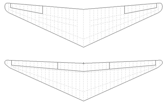

Hallo liebe Freunde der Segelflugzeuge ohne Anhängsel,
hier ist vielleicht die richtige Stelle, um sich über das Thema auszulassen.
Wir wollen also die kleine knuffige Horten I "auf Kiel legen", ja?
Es gibt 3 Versionen: Die Horten I von vor dem Kriege, die Ib in Argentinien (siehe Bild) und die geplante Ic. Ich habe nochmal geprüft, Ich glaube b und c sind vom Grundriss her doch gleich. Die Vorkriegsversion weicht im Trapezverhältnis stark ab, wird sich also nicht mit dem gleichen Rippensatz realisieren lassen.
Uwe hat heute von mir mal einen CAD-Grundriss bekommen und wird mal im Ranis spielen. Wenn er die Auslegung hat, würde ich mich zum zeichnen und fräsen bereit erklären.
Ich möchte dann gerne eine haben, die ich dann wohl blau-weiß lackieren werde (Argentinien) und mit einem Hilfsantrieb versehen werde. Ich weiß, ist nicht originalgetreu, erlaubt mir aber das alleine fliegen.
Jörg wird sicher seine Ic bauen wollen mit einziebarer Kufe.
Johannes meint es wohl auch sehr ernst!
Wer hat noch ernsthaftes Interesse?
Dann Fragen zum Bau: Sperrholzflieger oder Balsaflieger, Nasenleiste Ja/Nein, usw. Wem also was einfällt, der kann sich ja hier mal einmischen.
Die Größe hatten wir uns bisher folgendermaßen vorgestellt:
Spannweite 3 m
Wurzelrippentiefe 0,7 m
Randbogentiefe0,175 m
Gewicht um/unter 5 kg
Einwände?
Wenn ich die CAD-Pläne zeichnen sollte, möchte ich sie hinterher hier und bei IG-Horten auch öffentlich machen. Hat einer der "Mitschuldigen" hier etwas dagegen? Ich sehe das auch als Dank an die Leute, die uns Plattformen wie diese und IG-Horten zur Verfügung stellen.
[oouf] Der Anfang wäre gemacht [oouf]

..ich rechne mit 4 kg, das entspricht dann ca. 30 g/dm² Flächenbelastung Wink
Meine kleine (Zweck-) Horten "Boomerang" hat in Vollsperrholzbauweise mit offenen Rippenfeldern hinterm Holm flugfertig eine Flächenbelastung von 24 g/dm² [humm] , es ist also auch in Vollsperrholz möglich unter 35 g/dm² zu kommen Very Happy .
Lothars 6 kg sind viel zu hoch. Stabilität in Ehren Confused , aber die Horten 1 ist ein Mimimalsinker, gutes Gleiten wird die nie haben.
Die muß leicht sein, aber mit überlegter Bauweise ist das auch in Sperrholz kein Problem....

Wegen mir kann die gerne leichter werden. Rolling Eyes
Ich hatte nur mal bewußt hoch gegriffen. Diese 6 kg beziehen sich eigentlich mehr auf unter 50g/dm Flächenbelastung. Das sind nämlich 1,2 m2 Flügelfläche.
Nach meinen bisherigen Erfahrungen wird sie selbst bei "hochstabiler Bauweise" leichter als 6 kg
Beispiel: Die P1 hat 5,2 kg bei 0,92 m2 und die P2 hatte 6,2 kg bei 1,1 m2 also sind wir bei 3 m, 1,2 m2 immer auf der leichteren Seite.
Ich bin halt vorsichtig. Erfahrung ist schließlich die Summe aller Mißerfolge Confused
Nebenbei kalkukliere ich gewohnheitsmäßig auch immer noch China-Thermik mit ein.
Bei der Bauweise habe ich schonmal über 3mm Pappelsperrholz nachgedacht. Habe ich schon bei einigen gesehen. Liegt wohl Gewichtsmäßig günstiger als 2 mm Flugzeugsperrholz, ist dafür fast genauso stabil.
Wenn Uwe die Aerrodynamik hat, werde ich mal anfangen zu zeichnen.

Hat noch mal wer die gesamten Grundrisse von I a-c?

Lothar Mentz
Inscrit le: 18 Oct 2006
Nouveau messagePosté le: 07/06/2008 21:51    Sujet du message: Répondre en citant
bitteschön:
oben HIb/c
untenHIa
Lothar
