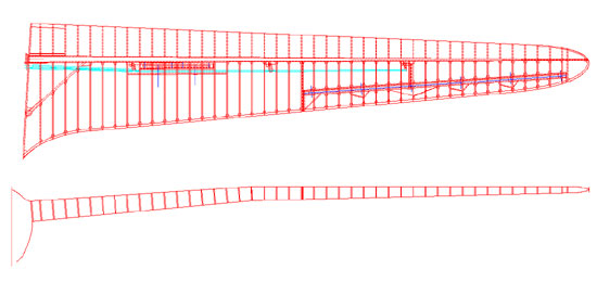

M'étant attaqué au dessin de l'aile du Moswey III, je rencontre quelques problèmes lors de l'importation des fichiers DXF créés par Tracfoil dans A...cad (v2000LT).
Lorsque j'ouvre le DXF, je me retrouve avec un fichier comportant plusieurs calques (axis, base, coffr, layer01, long, talon et trou) mais aucun tracé visible. J'ai bien essayé de changer la couleur du tracé mais sans succès. Cela doit certainement être tout bête mais je ne trouve pas ce que je fais comme erreur. Quelqu'un aurait-il une idée ?
Le planeur est à l'échelle 1/4, soit 3.5 m d'envergure et je compte mettre la série de profils MS535 de Matthieu Scherrer.
Question subsidiaire aux spécialistes ayant déjà utilisé le MS535 : feriez-vous évoluer le MS535-1 de l'emplanture vers le MS535-2 jusqu'à la cassure de l'aile ou passeriez-vous plus rapidement de l'un à l'autre ?

Si je fais la manip tracfoil> totocad ça me fait carrément une erreur fatal et totocad plante, quand j'ai besoin de le faire, j'ouvre les dxf générés par tracfoil avec turbocad, j'enregistrer de nouveau en dxf et là je peux ouvrir le dxf avec totocad, un peu contraignant mais je n'ai pas trouvé d'autre solution.
Pour l'évolution, sur le MG9, j'ai carrément gardé le MS535-1 sur toute la partie rectangulaire, mais uniquement pour des raisons esthétiques, ensuite évolution lente pour pas que ça se remarque.
je n'ai même pas essayé d'evoluer très rapidement, j'avais peur que ça fasse une cassure trop visible au longeron,
t'as essayé pour voir ce que ça donne?

Merci Vincent pour ta réponse. Un collègue m'a effectivement confirmé qu'il y avait souvent des problèmes avec les DXF et que cela provenait d'incompatibilités dues à des versions de format différents. Concernant l'évolution du profil, non je n'ai pas encore fait l'essai. Affaire à suivre donc.
