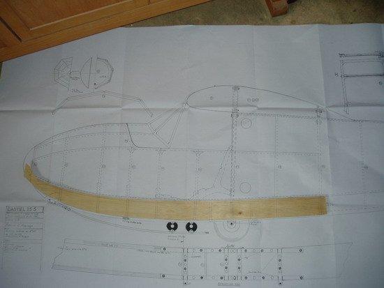

Volà reparti la construction du C25s
je reprend avec la partie avant du fuselage, la poutre avant
déjà sur cette partie il n'y rien d'equerre en dehors des 2 flancs perpendiculaires au sol
pour ne pas faire une banane il va falloir faire un montage sérieux!

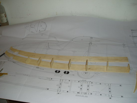

C'est le petit montage que j'ai réalisé pour l'assemblage de la poutre.
Il y a lieu d'ajuster les entretoises pour avoir une forme continue croissante ,décroissante des flancs de la poutre.
Les cotes relevées devront ensuite être prises en compte pour la réalisation des couples.
Sachant que cette poutre va ensuite servir de référence pour tout le montage du fuselage...

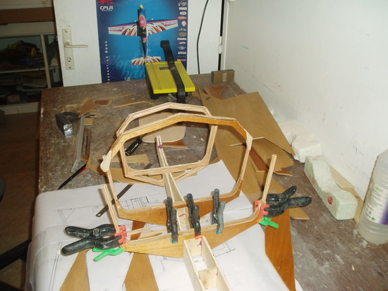

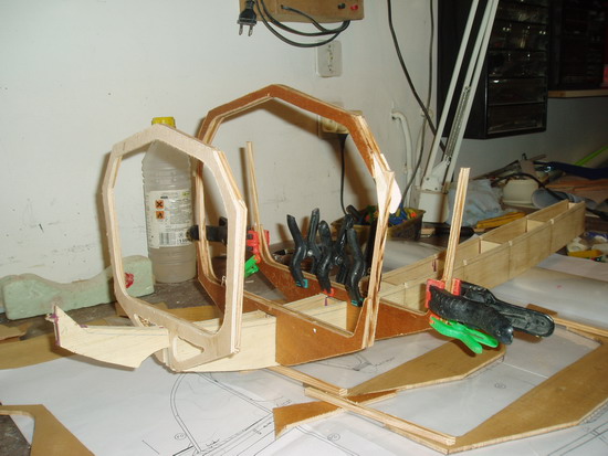

Voilà un petit compte rendu du travail de la semaine:
les couples 5 et 6 en présentation sur le plan
juste pour voir comment ça se présente avec des couples brut de décoffrage
Pour l'instant aucune difficulté particulière juste du découpage et du collage à la colle blanche.

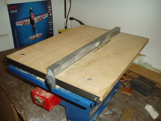

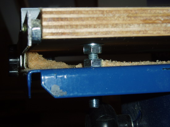

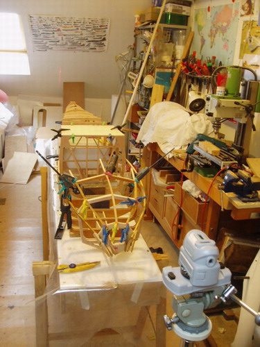

Pour la découpe des baguettes et vu la taille de mon atelier, j'avais il y a quelques temps acheté une scie circulaire à 4 francs 6 sous (environ 50 euros) chez brico stroumpf (le côté normand qui ressort).
Bref déçu enervé Crying or Very sad ça ne fonctionnait pas le bois éclatait lamentablement, la table n'étant pas réglable [humm]
Depuis je l'ai modifiée pour la rendre réglable et j'ai pu tirer mes baguettes 5*5.
J'en profite pour mettre une photo du prémontage des couples 2,3,4,5 et 6

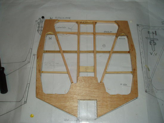

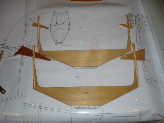

Le couple 7 certainement le plus compliqué de l'ensemble mais rien de bien méchant.
C'est aussi le maître couple et là on commence à réfléchir au stockage du bébé [argh]
Mais quand on aime il y a toujours une solution
Embarassed Le fond de la photo n'est pas vraiment rétro mais mon atelier n'est pas très grand non plus.
Alors je coffre en vitesse les ailes d'un 24 pour récupérer le chantier qui va me servir de base pour le montage du fuselage du C25

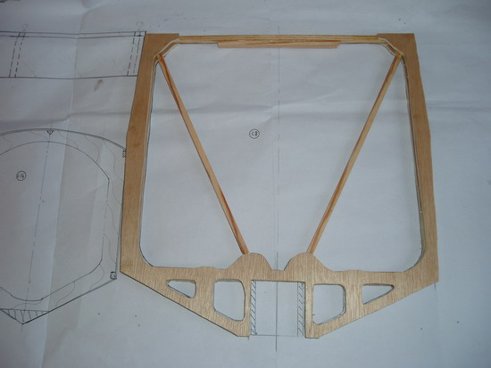

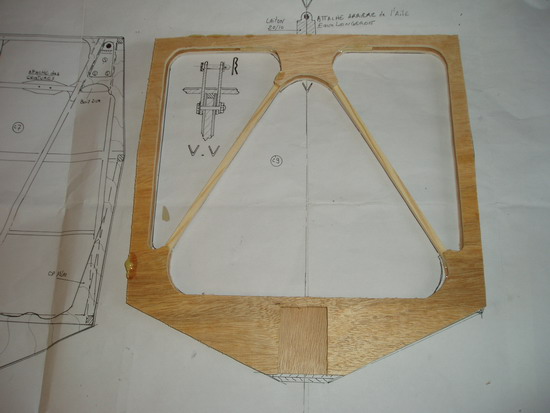

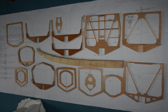

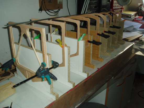

le Couple 8
le couple 9

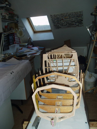

le prémontage de la poutre avec les couples 2 à 9
Tous les couples qui restent à faire sont à découper dans du contreplaqué...

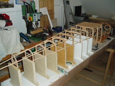

MessagePosté le: 23/11/2008 18:19    Sujet du message: Répondre en citant
Pour finir ou presque ( il reste le couple 1 puis ceux arrière autour de la dérive mais on verra ça au moment), la collection avant montage.
Le short kit en quelque sorte.
Maintenant il va falloir préparer le chantier pour monter tout ça [argh]
et que ça ne bouge pas jusqu'au coffrage?

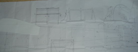

je suis en train de réfléchir sur la façon dont je vais monter le chantier de montage du fuselage.
Si je mets les cloisons perpendiculaires au chantier ce qui parait le plus simple, le stab est calé à 0°.
L’aile est à 4°30 et des poussières. Conclusion le vé longitudinal est de la même valeur soit 4°30.
Ca me paraît beaucoup ? Par rapport à ce que je mets d’habitude, mais bon je n’ai pas d’expérience de pilotage et de conception de planeurs anciens.
Alors quelles sont vos opinions, sachant que le profil est un bon gros pépère à intrados plat, certainement développé à l’époque par Robert Castello et Pierre Mauboussin .

Non non pas plat seulement les nervures qui sont posées sur le fuselage les autre sont creuses c'est un Go 535 aminci à 15.2% qui évolue vers un naca23010 au saumon .Il doit y avoir 2° , de toute façon tu peux relever le nez de l'empennage si tu veux modifier ton V plus tard; il est sur un axe à l'arrière et un point amovible réglable à l'avant .
MessagePosté le: 25/11/2008 11:05    Sujet du message: Répondre en citant
Merci pour ta réponse rapide, effectivement j'aurai du me rappeler que le profil est bien creux, pour avoir construit les nervures il y a quelques temps.
Mais le nez sur le profil du fuseau je me suis focalisé sur la nervure d'emplanture.
J'ai repris le profil Gö 535 que j'ai posé à la place , mais il doit y avoir quelque chose qui m'échappe car je trouve toujours de l'ordre de 4 à 4°30 suivant la précision de ma mesure.
pour un vé de 2° il faut un stab à 2°30 il faudra remonter le nez de celui-ci de 7.5mm
pour un vé de 1°30 Le stab est à 3°30 il faut remonter le nez de 10 mm
Le planeur aura alors je pense une belle allure queue haute, mais ce n'est qu'une suposition? quand j'ai construit les Stampe le stab était calé à 5°
Comment était calé le C25 grandeur? et quel étaient ses profils?

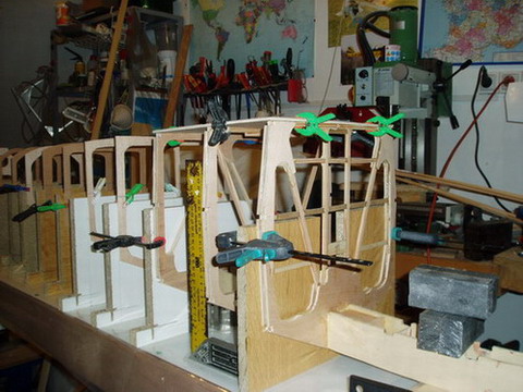

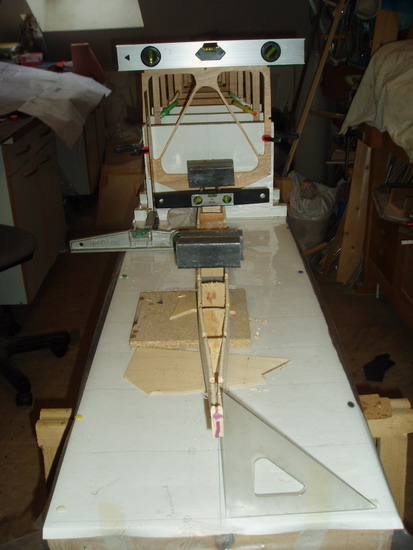

MessagePosté le: 26/11/2008 19:57    Sujet du message: Répondre en citant

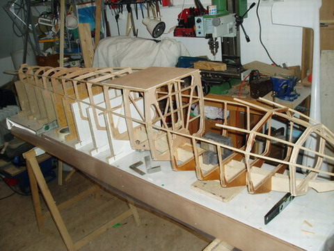

Premier collage sur la poutre la cloison 9
puis la cloison 7 avec en position la 8
C'est le plan de pose de l'aile, la pente correspond aux cotes du plan, soit 8mm de décalage entre la 9 et la 7
Heureusement ce n'est pas l'apéro mais les baguettes de pin de l'avant qui ramolissent dans de l'amoniac dilué, quand j'aurai le temps je me ferai un tube PVC plus long, mais pour le C25 ça devrai suffire

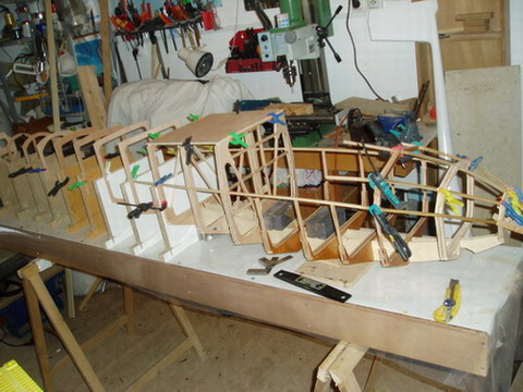

MessagePosté le: 27/11/2008 16:16    Sujet du message: Répondre en citant

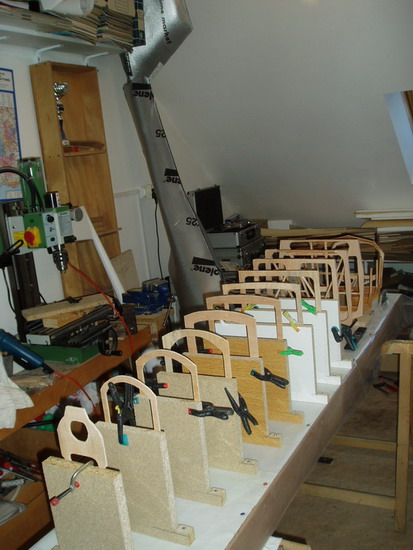

Pour la fête des constructeurs de C25 ( c'est le 26 novembre tous les 4 ans) je me suis offert un niveau laser.
C'est tip top pour aligner des couples sur un grande longueur.
Il n'y a pas le poids ni l'encombrement de la règle.

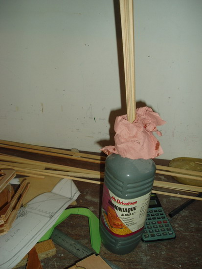

Le montage définitif avance bien j'ai quand même cassé une baguette de pin en la cintrant malgré 24 heures passées dans la mixture. Peut être à la vapeur ça donne de meilleurs résultats? Faut dire que mon pin est très dense. Avec des cernes très serrées, ce que j'avais choisi volontairement. Je voulais voir ce que ça donne en essai pour ensuite faire avec la même qualité mes longerons d'aile.
Ca commence à ressembler à quelque chose, il faut réfléchir aux coffrages. J'ai du Ctp de 4mm standard on a fait un essai de rabotage à 2mm ça pourrai peut être aller? Je crois que celui de Pierre Delrieu a été coffré comme ça à l'avant?

Quand le pin est trop épais pour se cintrer, on peut remplacer par 2 baguettes moins épaisse, ça fait comme une sorte de lamellé collé, et ça fait moins de contrainte qui risque de vriller.
MessagePosté le: 27/11/2008 19:18    Sujet du message: Répondre en citant
Merci Vincent, finalement je ne m’en suis pas si mal sorti pour cette fois au 2ème essai c’était bon.
D’habitude j’utilise du samba c’est beaucoup plus malléable, mais à force de lire les mails du forum je suis parti sur une construction avec longerons en pin.
Je retiens ta solution pour les 2 longerons du bas que je ferai quand je pourrai le retourner.

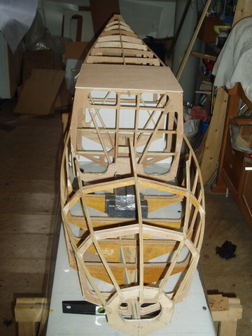

Bon ben c'est pas le tout de papoter sur le forum, je m'en vais voir là haut le résultat après une nuit de séchage.
Voilà l'ensemble libéré des bridages.
Quelques petits défauts mais rien de bien méchant, j'ai le couple 2 qui est un peu parti sur la droite 2 à 3 mm et le couple 15 auquel il manque 3 mm en largeur. Pas difficile à corriger.
Bravo Pierre pour ton plan, j'ai juste rajouté une baguette sur le flanc qui m'a servi de référence pour régler l'ensemble et qui aura aussi pour fonction de renforcer le coffrage, (comme l'avait fait Dédé Gaborit).
Avant de le retourner pour finir le squelette il reste à présenter le pied de dérive, mais il faut que je rallonge le chantier, 2m ce n'est pas suffisant.
