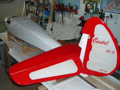

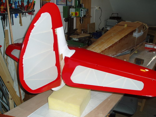

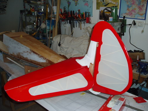

En attendant que mon copain me soude les clés d'ailes et qu'on puisse faire la mise en croix des longerons (opération à réaliser avant le montage des ailes), j'avance un peu la déco:
Mais au démasquage de la partie centrale, le verni est venu avec la bande cache et la peinture aussi [argh]
pas trop grave, mais obligé de finir au pinceau
Ce qui m'inquiète maintenant c'est la tenue de ce maudit verni dans le temps, en fait j'en ai mis 2 couches sur le diacov traité à l'enduit nitrocellulosique.
Stephan

...Mais au démasquage de la partie centrale, le verni est venu avec la bande cache et la peinture aussi [argh]
Je connais ça. La même chose m'arivais pour le Musger aussi. Avec le 3M No 471, dont tout le monde etait mega content, le vernis s'arachait par tout, apres j'ai changé et j'ai repris celui la de tamija c'etait mieux mais toujour pas optimal. Je ne sais toujours pas quel faute j'ai fait, parceque ca ne devrait quand même tenir le verni [humm]
Steph
Âge: 73 Poissons
MessagePosté le: 07/02/2009 12:15    Sujet du message: Répondre en citant

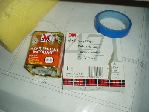

C'est quoi ton vernis , je n'ai jamais eu ce problème , est-il compatible avec ta peinture.
Quelle sorte de bande de masquage utilises tu?
MessagePosté le: 07/02/2009 12:22    Sujet du message: Répondre en citant
J'utilise ça, la bande de masquage je la refend en 2 sur une vitre pour une meilleure prise de courbe
Âge: 73 Poissons
MessagePosté le: 07/02/2009 12:50    Sujet du message: Répondre en citant
Le V33 est du PU je crois c'est lui qui est en cause , c'est du brillant il vaut mieux du Mat . Le PU deux composants voiture que j'utilise maintenant ne donne pas ce résultat . Pour le masquage , les carrossiers ont de la bande de masquage de 5 mm qui ne colle que ce qu'il faut sans arracher la sous couche .

MessagePosté le: 07/02/2009 15:41    Sujet du message: Répondre en citant
Si je comprend bien, tu as passé de l'enduit nitro sur ton Diacov, ensuite du vernis partout et après la peinture? [humm] faut faire attention aussi aux produits qui sèchent très vite et qui n'ont pas le temps de se lier entre eux, ton vernis peut être? personnellement je ne laisse que 5mm de surface collante au scotch, je prends du 3M Magic qu'on trouve partout en hyper, et je ne laisse déborder le scotch que de 5mm par rapport à mes caches en papier, je le retire aussitôt la peinture passée, je n'attend pas qu'elle sèche, si je dois mettre d'autres couches le lendemain, je remasque tout

La peinture c'est de la Glasurit ligne 22 peinture bi-composant pour auto
Elle est très chère, mais c'est celle qu'on utilise pour les avions à moteur thermique elle a une très bonne tenue aux hydrocarbures et j'ai peint des dizaine de planeurs blanc car elle ne jaunit pas dans le temps, très appréciable en cas de retouches.
Sinon le masquage je l'ai retiré dans le quart d'heure qui a suivi la peinture.
Si j'étais sur que la peinture ne passe pas sous le masquage je pourrai peut être faire le vernis sur la partie translucide en dernière phase?

MessagePosté le: 07/02/2009 19:24    Sujet du message: Répondre en citant
Avec simplement 2 couches d'enduit nitro la peinture ne passera pas sous le masquage, si l'enduit nitro est trop épais il fige instantanément et ne pénètre pas la trame du Diacov et risque de s'enlever avec la peinture si ton scotch colle un peu trop fort, mais comme toujours, fais un essai avant Wink

C'est une bonne peinture en effet . Ils doivent avoir le vernis dans la même game .
Je ne met pas d'enduit nitro , mais un voile de vernis deux composants en base .

De chez Glasurit j'ai du vernis ligne 55 bicomposant qui demande un peu plus de diluant, je m'en étais servi pour un P51 pour recouvrir une base matte gris métal, car ils ne font plus de peinture métallisée en ligne 22.
Mais est ce que ça à un pouvoir tendeur comme l'enduit nitro, car après mes 2 couches d'enduit j'avais une belle peau de tambour, à tel point que ça m'avait légérement cintré les 2 nervures centrale de la dérive.

Comme Vincent , j'utilise le scotch 3M Magic. Wink
Un petit truc , si cela peu aider , pour enlever le scotch , j'utilise un seche cheuveux, apres sechage complet de la peinture. De plus je l'enleve en le retroussant, la chaleur ramollissant la colle. Wink

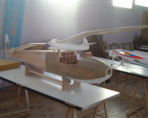

Samedi pendant la séance enduit/ponçage au club, un minimoa c'est posé dessus?
C'est celui tout en balsa de Benoît Paysant-le roux, il a volé il y a quelques années et il va maintenant rejoindre les autres pendu en déco au dessus du bar du club.
Je mets les autres photos sur le sujet mini-Petrel.

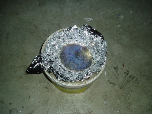

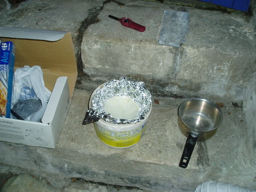

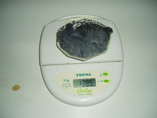

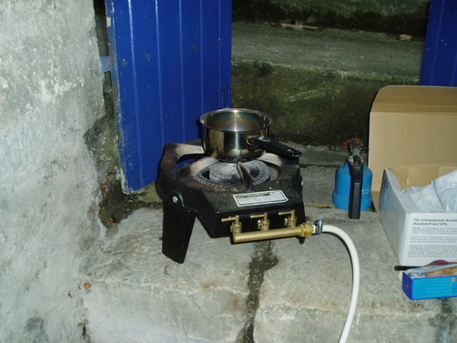

Moulage du lest
Préparation du moule dans un seau de sable:
la lampe à souder pour démarer la fusion et l'accélérer:
La coulée:
Le résultat, qui malheureusement ne suffira pas pour centrer le modèle, je pense d'après les premiers essais qu'il manquera 1 kg

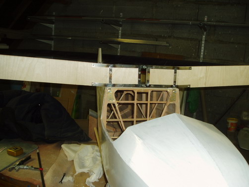

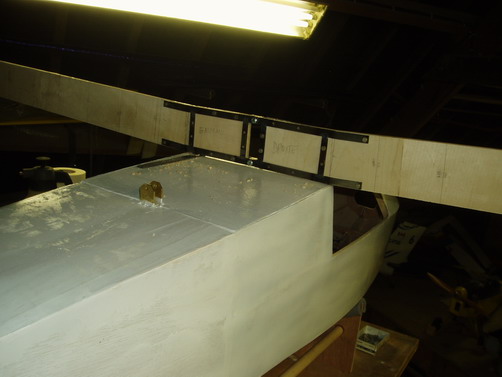

Merci Ronan, en plus c'aprem Very Happy on a monté les clés d'ailes chez mon copain Serge, ( Rolling Eyes taille d'atelier oblige) à qui j'adresse un grand merci pour me les avoir fabriquées
Donc plus d'excuses il faut maintenant construire les ailes, je serai heureux qu'il soit présentable à l'expo du GPPA à Pâques, plus que 2 mois [fouet], même s'il n'est pas complètement terminé.

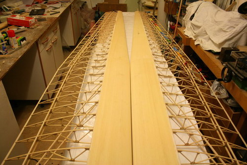

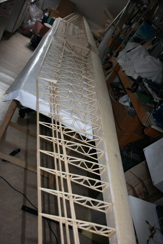

MessagePosté le: 17/02/2009 18:23    Sujet du message: Répondre en citant
Tu as raison Pierre, finalement en s'y tenant un peu je devrais y arriver.

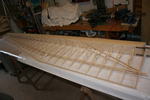

Voilà le montage de l'aile gauche, ça fait un beau morceau.
ça fait un paquet de petits bouts de bois:

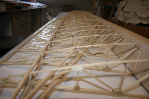

et en temps masqué les saumons:

MessagePosté le: 17/02/2009 18:38    Sujet du message: Répondre en citant
Non seulement c'est beau mais en plus tu avances vraiment rapidement!
L
MessagePosté le: 17/02/2009 19:05    Sujet du message: Répondre en citant
Merci Laurent, je prends vraiment beaucoup de plaisir à construire ce modèle et en ce moment la météo me permet d'avancer rapidement.

MessagePosté le: 17/02/2009 20:45    Sujet du message: Répondre en citant
Il était temps, on commencait à s'impatienter Laughing
C'est joli cette dentelle, dommage de cacher ca sous l entoilage, il faudrait l entoiler au film alimentaire Cool

MessagePosté le: 17/02/2009 22:44    Sujet du message: Répondre en citant
Superbe résultat de beaucoup d'heures passées à la réalisation des nervures [clap]

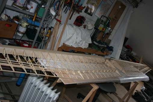

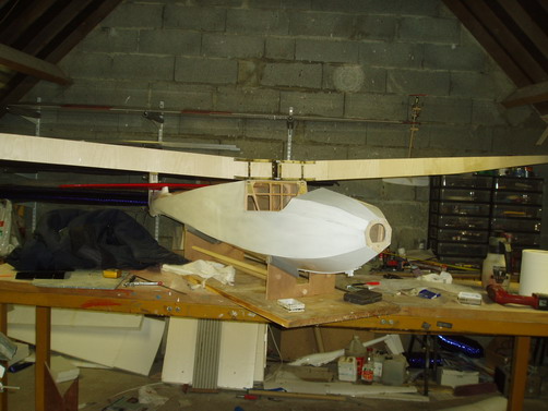

Après le montage de l'aile droite, une première approche des 2 ailes pour vérifier à l'oeil la symétrie de montage.
Prochaine étape: terminer le faux longeron arrière pour monter la clé d'incidence. Montage qui ce fera dans un local extérieur plus spacieux, car chez moi "disons que ça manque de recul" Rolling Eyes .
