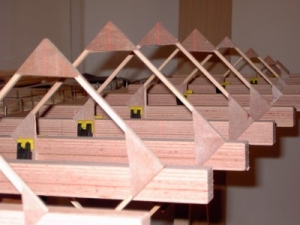

Also, die ersten Arbeiten sind gemacht. Alles ist herausgetrennt und -gesägt, eine Menge Teile, besonders die Rippen, sind noch zu schleifen. So wie sie aussehen, darf man die nicht bespannen. Es ist wirklich nicht doll, was da aus dem Karton kommt. Ich will jedoch nicht meckern, sondern schaffen. Inzwischen habe ich mich eingelesen und finde mich schließlich dann ganz gut zurecht. Der Rumpf ist am werden, was ich demnächst dokumentieren will. Er übt sich bereits im Fliegen.

Geiles Anfangsbild ! MDR

Es beginnt mit dem Bau einer Helling aus der Steinzeit (O-Ton Krick). Dazu werden Leisten in den Abständen der Spanten mit Überhang an die Baubrettkante geschraubt. Daran fixiert man die Spanten und baut den Rumpf auf. Sozusagen freischwebend. Ziemlich ungewöhnlich, oder? Es klappt dann aber gut, wird schön gerade. Und: das Material gewöhnt sich gleich ans "Schweben". Die Rumpfgurte werden gebogen. Sehr fürsorglich warnt die Baubeschreibung vor verbrühten Daumen und empfiehlt schlitzen, biegen, leimen. Da wird die Leiste doch dünner. Meine Daumen haben den Wasserdampf jedenfalls unbeschadet überlebt.
Die Rumpfgurte habe ich mit Gummis und ganz tollen Häkchen in ihre Position gezurrt.
Die Sache hat nur den Haken, dass sich die Dinger beim Spannen schon mal in die Finger bohren. Was einen Nachts vom Bauen träumen läßt [amen] Es gibt bisher keine besonderen Schwierigkeit und das Ding wächst, wenn auch sehr langsam. Mal sehen, wann der nächste Schritt folgt.

Hallo Uli!
[clap] Schön, dass es losgeht!
[humm] Wie hast du denn jetzt die verzogenen Spanten gerade bekommen? Für mich sieht auf deinen Bildern nichts krumm aus.
Das mit den Haken ist eine gute Idee! Hätte ich auch schon brauchen können, bin bloß nicht darauf gekommen! Sad
Wenn ich das richtig sehe, hast du die Spanten "nur" mit den Klammern an der Helling befestigt? Hast du keine Bedenken, dass dir die Spanten verrutschen?
Weiterhin viel Spaß beim Bauen!
Matthias

Klasse, da befinde ich mich ja in bester Gesellschaft! Nachtrag: Die Spanten bekommen zwei Tropfen Hartkleber, damit sie nicht verrutschen. Die Spanten ließen sich beim Leimen zurecht biegen und gut wars. Was ich mir jetzt überlege: Wo kommt der Akku hin? Es ist nicht so richtig was vorgesehen. 2 Brettchen sind vorn drin für Servos und Empfänger. Die Bereich ganz vorn wird nur schlecht zugänglich sein... für den Akku, der ja auch immer rein/raus muss. Gibt es eine Idee?
