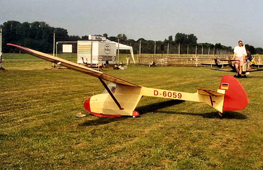

Habe ein Foto bei der Restauratur gefunden:
Dann mußt du wohl das vorsichtige Landen üben [humm]
Kann es sein das der Cumulus Grunau-Babyflächen hat?

Ja der Cumulus wurde als Stahlrohrrumpf mit Grunau Baby-Flächen konstruiert. Eigentlich wäre der Typ als Motorsegler mit Umlauf-Propeller beim Leitwerksträger vorgesehen gewesen, wurde dann aber nur als Segler verwendet.
Soviel ich weiss, fliegenin Deutschland zur Zeit noch zwei Cumulus, der D-6026 und D-6059.

Hallo,
Modellbild eines "Cumulus III F"
Foto (c) by Autor
Christian Kroll aus Aachen war der Besitzer der D-6059 (...oder immer noch, bin im Moment nicht immer auf dem laufenden, sorry...)
Eine ganz exakte Dokumentation findet sich in SCALE Ausgabe 02/2001, eine nette Farbzeichnung in FMT 05/1994
espenlaub
PS:
http://www.mfcpucking.at/index.php?option=com_ponygallery&Itemid=6.....ory&catid=2
Baustufenfotos einer Maschine nach FMT-Bauplan, zufällig im Netz gefunden
