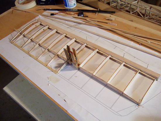

Bonjour Alfred,
Tu n'as pas mis de photos de la construction de tes ailes, pourtant j'aurais bien été intéressé par les solutions "longeron-bord d'attaque" que tu as retenues, j'ai le même problème sur mon Franklin PS2, et je cale un peu.
Surtout que je le fais au 20ème, et que le longeron avant est si près du bord d'attaque qu'il pourrait faire les deux à lui tout seul !!
As tu une photo de l'aile pendant le montage, ou un bout de plan pour que je me fasse une idée sur ton assemblage ?
Merci à toi
Serge |

Posté le: 03/02/2008 13:01 Sujet du message: Prufling |
Rebonjour Serge,
Au sujet du Prufling, si c'était à refaire , je ferais l'aile d'une seule pièce pour simplifier la construction et gagner un peu de poids (accessoirement....)
J'ai regardé le triptyque du PS2, l'aile ne semble pas avoir d'autre longeron que celui qui est près du BA. Il va falloir que les mats soient réellement "fonctionnels" pour éviter tout vrillage.
Bon courage et @+
Alfred |

L'aile du Franklin a exactement la même géométrie que celle de ton Prufling.
C'est normal, tout le monde se copiait à cette époque et les planeurs de la même génération reprenaient les mêmes technologies.
Je suis en train de finir de préparer le plan de l'aile de mon PS2 au 20ème, avec des solutions adaptées à la trrrrrrès petite échelle, et surtout avec les moyens du bord, je suis au fin fond de l'italie, et les magasins spécialisés sont très rares.
Je vais construire l'aile autour des clés d'aile que je vais trouver, mais avec la même philosophie que toi pour le longeron avant-bord d'attaque, et des raidisseurs entre les nervures comme sur le vrai.
Et je suis obligé de garder l'aile démontable, moi aussi, pour des questions de transport, et de constance dans ma démarche, ça doit tenir dans ma boite de transport mini.................. Post "mini atelier pour 20ème" !!
Quelques images sur le Post du PS2 bientôt.
Merci pour la photo de ton aile.
Serge |
