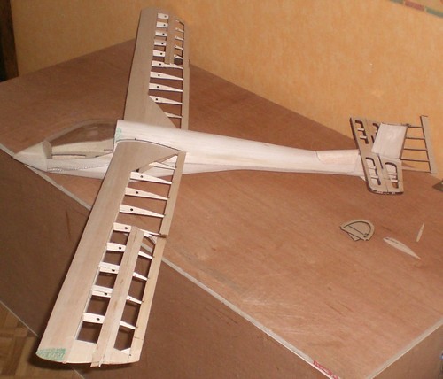

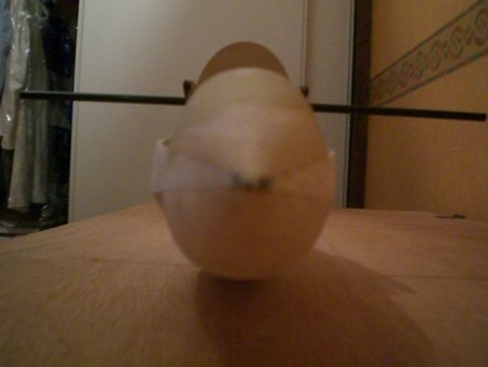

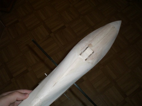

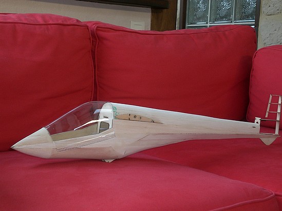

Et oui j'ai bien attaqué le rubik! La construction des ailes est relativement simple (du classique) et drolement facilitée par la qualité de découpe du kit. Toutes les pieces s'emboitent parfaitement. C'est comme construire une boite de Légo Very Happy
Par contre le coffrage du fuselage demande plus de patience [argh] et de travail (c'est la que ca deviend du vrai modélisme comme on l'aime: merci Alfred!) les passages de l'avant ,tout en rondeur; à l'arriere en facette n'est pas si évident à réalisé proprement. [humm] J
Je vous fais parvenir quelques photos et laisse juger les experts!!
Tous vos conseils sont les bienvenus.
j'attaque le dessu plus tard

Bravo [clap] [clap] [clap] je vois que tu t'en sors bien.... Il me tarde de voir l'ensemble de la structure , là tu as fait le plus délicat Wink en tout cas moi j'attends tes commentaires avec intérêt [arf]
Bonne construction et à bientôt.

Vraiment mignon ! Et plutot réussi ton coffrage.
Vivement la suite

Beau travaille chippo.
Par contre je vois un tube carbone comme clef d'aile attention ce genre de tube ne tiens pas en cas d'attérissage un peu dure [humm]
J'espère que tu ne vas pas laisser cette clef Very Happy

Pour le tube de carbone c'est juste pour la mise en croix Very Happy . Je voulais voir ce que cela donne avec les ailes et comme je n'avais pas le tube de laiton qui gaz et encore moins la CAP. La bretagne ne regorge pas de vrai boutique de modelisme! Sad pourtant quand on connait le nombre de sites de vol et leur qualité !ex : le Menez hom ,il y en a de quoi faire fortune!!!)
Merci quand meme pour le conseil car j'hesitais quand meme à le laisser pour faire léger.

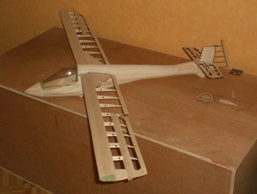

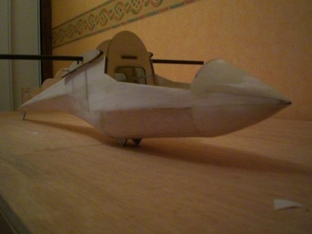

bonjour,
Suis de retour de mer pour quelques jours , j'en profitte donc pour avancer mon rubik.
J'ai terminé le coffrage du fuselage et presque fini les ailes. Le plus gros du boulot est maintenant terminé. Je n'ai pu m'empeché de poser la verriere juste pour voir Very Happy

Superbe ton petit Kobé , ça avance ! [clap] !

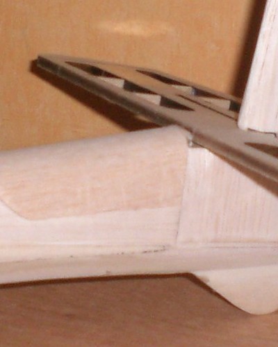

bonjour,

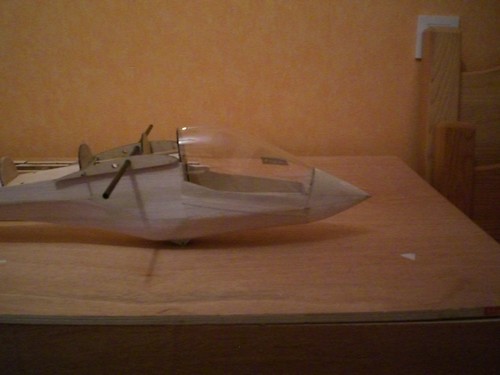

voici quelques photos des derniers petits traveaux sur le mini rubik
J'ai completement terminé le fuselage. (partie arriere à rouler devant le stabe et partie fixe de la derive).
Il y a encore du boulot pour les ailes (pose des bords d'attaque+poncage de ces derniers ainsi que des bords de fuite)
Le stabe aura droit au meme traitement et la partie mobile de la dérive est mai
ntenant presque finie ( on peut voir sur les photos qu'il manque les parties superieur et inferieur)
Donc pas grand chose de bien compliquer mais besoin de TEMPS!!!!!! Very Happy
Je repars en mer pour un mois et demi (jusqu'à Noel) le rubick devra donc encore attendre avant de survoler le Menez Hom et autre falaises! Sad
Promi des mon retour je vous tiendrais au courant de l'avancement de la bestiole! Wink

MessagePosté le: 11/11/2009 21:35    Sujet du message: Répondre en citant
Tu tiens le bon bout,emmenes le sur le bateau pour le finir Laughing

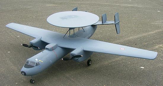

Tu veux dire celui là?
J'ai entendu dire que l'ors de l'immobilisation de l'appareil avec le brin d'arret, le nez de l'avion est au dessus de l'eau. Est vrai?

Sinon Michel ton hawkeye est superbe (suis fana pour les plans! [clap] ) mais je ne vais pas m'entendre sur le sujet car je pense que l'on sort un peu du cadre du forum.
