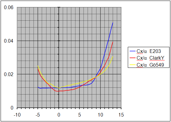

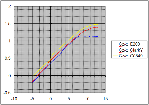

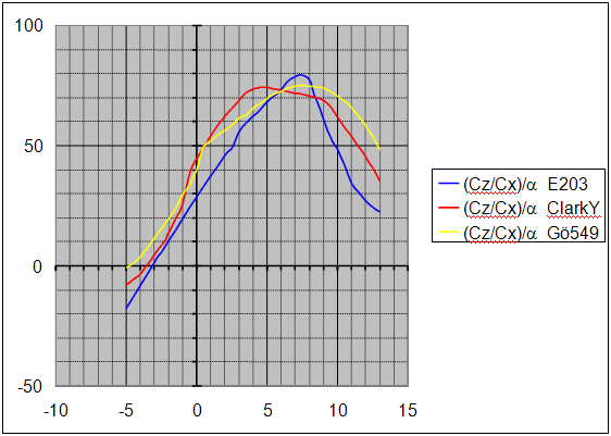

Voici quelques polaires obtenues avec le Xfoil de Mark Drela. J´ai comparé votre profil avec le célèbre Clark Y et le Eppler 203, pour un nombre des Reynolds de 210000 (pour une vitesse de 10m/s et une corde de 33cm)
Le Gö est le plus porteur des trois, mais pour un angle d´incidence compris entre 0º et 9º, il est aussi le profil qui offre plus resistance.
En divisant la portance par la resistance, on obtiens la finesse, qui se situe tres proche de la finesse du Clark Y aux alentours de 2º a 3º d´incidence, et elle est superieure a celle du E203, jusqu´a 6º d´incidence.
Bon, j´espère vous avoir aidé. Amicalement.
