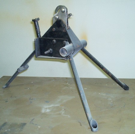

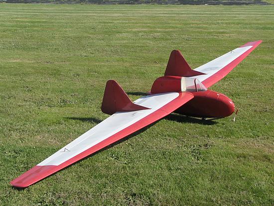

car j' ai tout dans mon atelier pour les faire : la mouse et les scies cloches ; c'est pour le patin de mon AV36 qui fait 8 kg (plan MVM); elle a fait son 1° vol avec moi samedi dernier et a été d'une stabilité exceptionnelle derrière le [img]
remorqueur ( plan du TITAN équipé d'un 45 CC )
petite photo du système d' accrochage

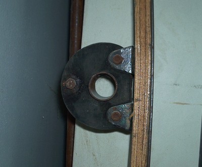

MessagePosté le: 02/11/2007 17:42    Sujet du message: Répondre en citant
Oui Vincent c'est de la mousse très compacte . Dis donc Marc tu as mis beaucoup de plomb dans le nez de cette AV36 . Ton support se rapproche du Grand , le crochet a l'air costaud .
Voici pour ton patin la forme de l'amortisseur sur la grande AV 36
Marc Lauga
Inscrit le: 24 Oct 2007
Localisation: Yvelines (78)
MessagePosté le: 02/11/2007 18:13    Sujet du message: Répondre en citant
merci
je connais bien la FAUVEL F - CBSM, je l' ai prise en photo sous tous les angles à Pont saint Vincent (54) (à l' époque les appareils numériques n' existaient pas donc difficile de mettre les photos sur le forum je pense) la décoration que j' avais faite était celle de la Fauvel réalisée par Patrick Piotte mais cet hiver je vais la réentoiler au DIACOV et avec la déco de celle précitée. ce que j' appréhende dans cette déco ce sont les inscriptions sur le coté interieur des dérives ( nom du club) .
je pense enlever un peu de plomb au prochain vol.
nota : le club de Pont saint VINCENT posséde surtout des vieilles machines ; à l'époque où j' ai fait ces photos un particulier construisait une fauvel biplace cote à cote et motorisée
