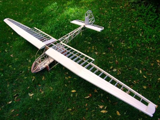

Je commencè en fevrier la construction de mon Doppi après avoir reçu par poste le plan de Mr. Besançon et après avoir telechargè les pieces en dxf pour faire couple et nervure avec ma fraise cnc autoconstruit. J'ai eu quelques difficultè piur des petits erreurs du à ma peux experience, mais tu ça va bien maintenant...j'aurais du commencer à ecrire ici et à demander des reinsegnements avant qu'aujourd'hui, mais....
Ici j'ai mis la photo de l'etat de la construction.
Il y à seulement un petit problem: j'avais terminè le fuselage à fin fevrier, j'ai fermè la construction pour quelque moise et j'ai repris à septembre. J'ai vu cet matin que la direction n'est pas perpendiculaire à la queese, elle à quelque degrè à droit. Est.ce que vous pensez qui je peux la remettre à 90° avec de renforts sous la profondeur ?

Bonjour Lele, bienvenue sur le forum Very Happy ne t'inquietes pas pour ton Français, il est très bon Wink
tu arrives a redresser l'arrière en forçant avec la main? ou tout est trés rigide? si tu y arrives, tu pourras peut être redresser quand tu entoileras, mais il faudra être 2 personnes, une qui tord le fuselage et l'autre qui tend l'entoilage, sinon tu pourrais enlever quelques morceaux de balsa (étresillons) et en remettres d'autres en maintenant le fuselage légèrement tordu dans l'autre sens, et une fois les étresillons collés, le fuselage devrait rester droit. Mais s'il n'y a pas grand chose laisses le comme il est, ça se voit beaucoup à l'oeil? sur la photo, on a l'impression que c'est le côté droit qui baisse, c'est ça?

Merci Vincent, oui c'est la partie droite qui baisse.
Le problem c'est que quand je touche avec la main, la queue bouge beaucoup, je ne sais pas si c'est normal ça et oui, se voit beaucoup à l'oeil
C'est vrai que je n'est pas encore mis le support du stab et les dernieres etresillons, mais je ne suis pas tranquille...
Je vais enlever une paire des morceaux de balsaet essayer d'ajuster la queue.
Demain je fera une photo où on verra mieux l'inclinaison.

ha oui, on voit que tu n'as pas fini les derniers étresillons, tu verras quand tu les auras collés, en principe ça ne bougera plus Wink

Pour tron problème de torsion tout rentrera dans l'ordre quand tu auras placé les renforts et etrésillons necessaires,Pour effectuer ce travail pense à bien positionner et immobiliser ton fuselage bien droit sur ton chantier de construction, tu peux éventuellement remplacer les entretoises en balsa par du bois plus dur ( pin ou samba ) et placer quelques petites plaques de renforts pour éviter que cela ne vrille de nouveau lors de l'entoilage. bon courage Very Happy tu constateras aussi qu'une fois entoilée ce genre de structure devient plus rigide. il est également prouvé que ce genre de construction est la plus solide mécaniquement

Pour ton problème de vrillage de fuselage, j'ai eu le meme problème sur le fuselage de mon KA3, j'ai modifié les etresillons , et je les ai bien ajusté pour que tout soit droit. depuis, cela se voit très peu et avec l'entoilage, c'est super solide.
Pas d'inquiétudes et bon courage

Quand je sera a la maison je mettra a plat la queue sur mon plan de travail et je fera l'etresillons une deuxieme fois...
