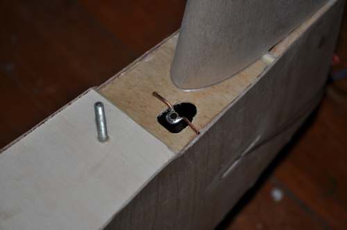

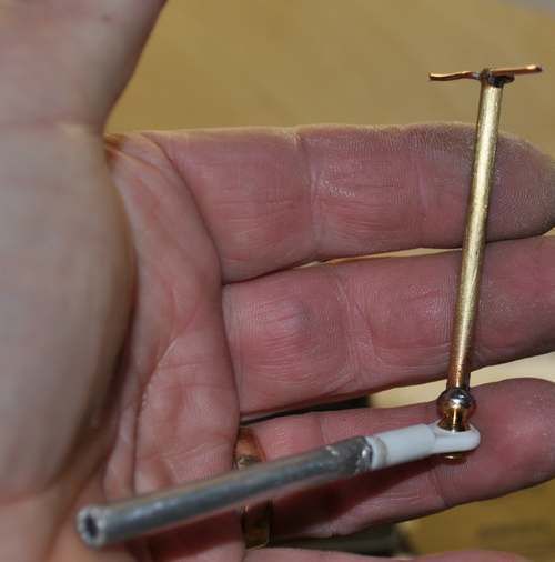

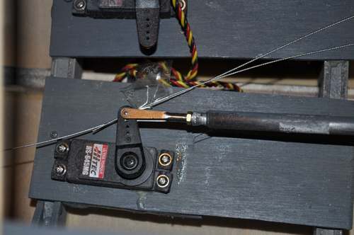

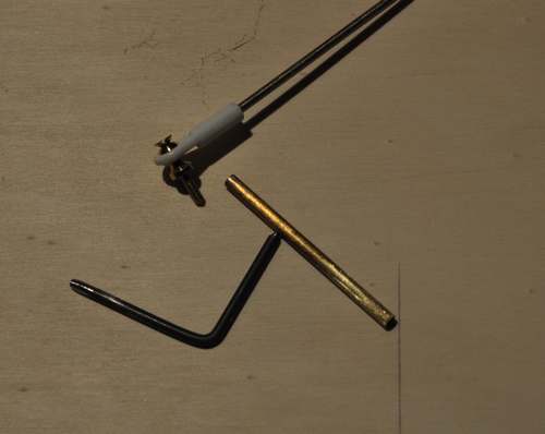

| Mise à jour du sujet avec le système de Pierre
 	« DELRIEUPierre » a écrit: Avant de coffrer le fuselage j'ai préparé  et installé la commande de profondeur .
Mon système à été déjà décrit dans mes précédents planeurs , mais je le remet pour les nouveaux .
Il est très pratique sur un empennage démontable car très rapide de mise en œuvre  et in - dé réglable
Du côté servo à l'avant  une chape M 3  sur une tige filetée enfilée à l'époxy dans un tube carbone de 8 mm .
Sur l'empennage une CAP 3 mm en L à l'aplomb de la commande d'au moins 5 à 6 cm .
Cette Cap est enfilée dans un tube laiton de même longueur qui est brasé sur une chape rotule M3 M3 . La chape  est collée sur le tube carbone .
Pour éviter que ce montage tombe à l'intérieur du fuselage , j'ai soudé à l'étain un petit bout de fil de cuivre en haut du tube laiton.
Il sert aussi lors de la mise en place de l'empennage sur le fuselage.
