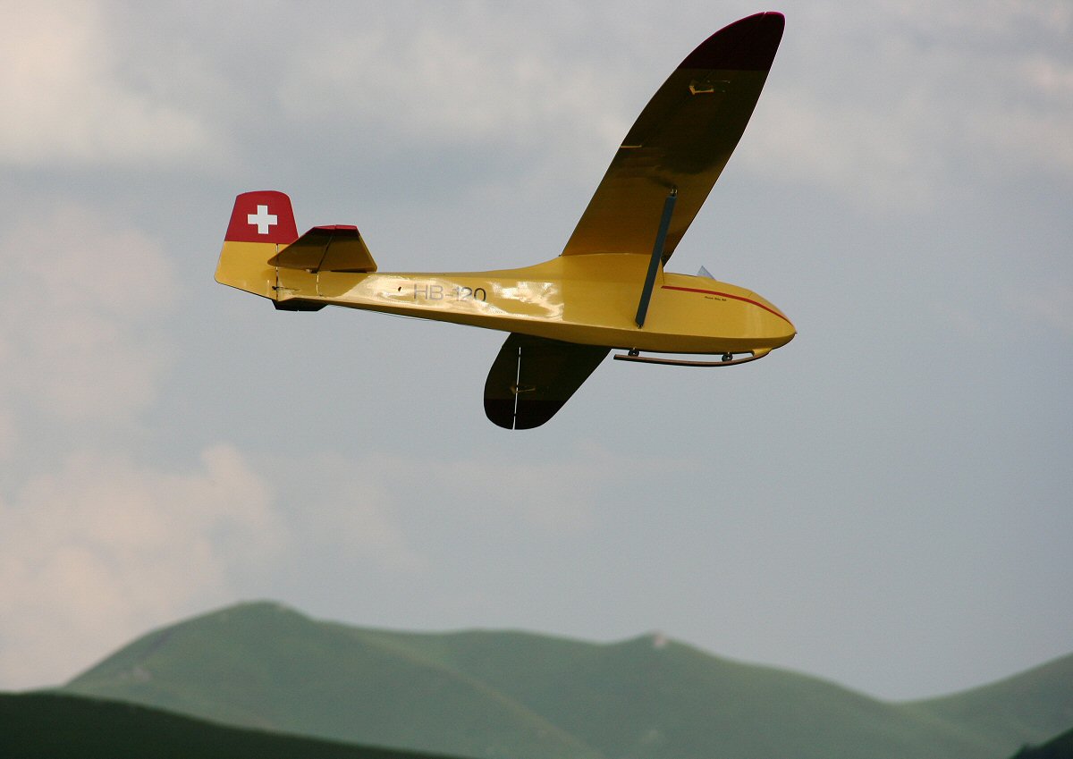

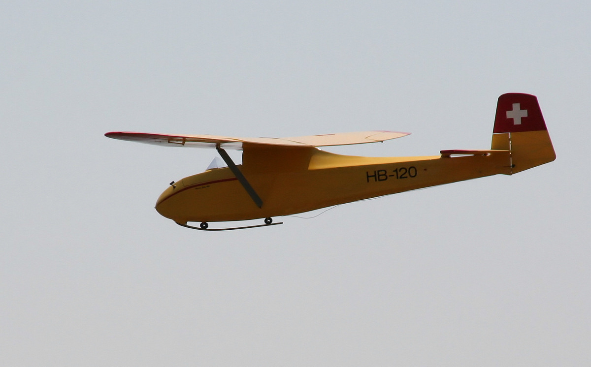

Une parenthèse dans ta constrution Sylvain, tu connaissais ces photos?
http://www.glidernet.com/ENG03.htm
c'est sur ce même site qu'il y a des plans à télécharger, dont le Pionyr http://www.glidernet.com/Plan%20E.htm
Salut Sylvain je viens de voir les photos du Pionyr il est sympa en jaune,mai bon c'est toi qui tiens le pinceau !!!.
Encore félicitation pour cette construction ça promet
a + Christian

MessagePosté le: 16/05/2006 17:22    Sujet du message: Répondre en citant
Christian, ça ressemble à quoi ses photos sans pilotes! c'est gâcher de la pellicule Laughing
http://www.retroplane.net/album/albums/Banne-2005/22-grunau_christian-guillaume.jpg
http://www.retroplane.net/album/albums/retro05-vols/3375.jpg
