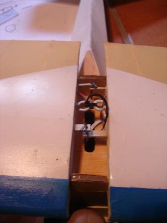

Urlaub verschoben (Meine Schwester muß diese Woche kurzfristig ins Krankenhaus, jetzt müssen wir solange ihre Tochter "übernehmen"), Grunau Baby bestellt und schon angekommen!
Nach dem ersten Studium des Planes, scheint mir die Flächenbefestigung etwas schwach. Im französischen Teil des Forums gibt es ja einen Baubericht des Modells. Kann/darf ich dort eine Frage auf deutsch oder englisch stellen?
Ich würde den Erbauer gerne bitten, ein paar Photos der Flächenbefestigung einzustellen, und vielleicht ein paar Worte zu seiner Efahrung mit der Planlösung zu schreiben.

Zur Flächenbefestigung: soweit ich mich erinnern kann (ist schon gut 25 Jahre her... Confused ) wird die Fläche in Messingrohren die an den Rumpfspanten befestigt sind gelagert - mit verhältnismäßig kleinem Durchmesser. Das geht weil die Flächenstreben tragende Funktion übernehmen.

« kipecoul » a écrit:
Hallo Stephan
Auch mir erschien die Befestigung etwas einfach. Ich werde noch einige Photos einstellen sobald als möglich
Aber im Großen und Ganzen habe ich zwei Haken hinzugefügt um diese mit einem Kabelbinder zu befestigen. Dann hab ich noch zwei gelochte Teile, welche im Kit beigelegt waren, auf jede Seite der Flügel geklebt und sie mit einem Dübel aus Federstahldraht verbunden. Die Steckung ist gut eingeharzt und mit zwei 1mm Sperrholzstücke gehalten.
Aufpassen muss man auch bei der V-Form. Folgt man dem Bauplan, erhält man ein V von 4°. Ich habe sie auf 1,5° reduziert, ein Wert der schon mehrfach bewährt ist und im Flug seine Richtigkeit bewiesen hat.
Das Bild findest du hier:
Hoffentlich hilfts dir etwas.

Ja, ich kann etwas mit dem Post anfangen. Die Erklärung und das Bild haben geholfen. Wenn ich anfange, werde ich versuchen, ab und zu ein Photo vom Baufortschritt zu schießen.
