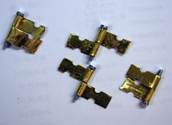

So, Zusammenfassung der Woche. Habe die Landekufe hergestellt, allerdings aus Ermangelung von 3mm Balsa und schichtweise Aufbau hab ich zwei 10mm Stücke genommen und diese dann an die Rumpfform angepasst. Das ging erstaunlich gut Very Happy Danach hab ich sie mit einem Fächerschleifer innen hohl geschliffen damit ein guter Schluss zum Rumpf hergestellt wird. Zum Abschluss wurde die Unterseite noch mit 1,5mm Sperrholz verstärkt. Nach dieser Aktion passt die Kufe nun fast perfekt.
Des Weiteren habe ich die Scharniere zur Kabinenhaubenöffnung hergestellt, geht eigentlich recht einfach, habe aber trotzdem zur Schonung meiner Nerven, nur eines pro Abend gemacht [arf]

Aber die Scharniere sind gut geworden - vielleicht hätte ich auch nur eines pro Abend machen sollen... Laughing

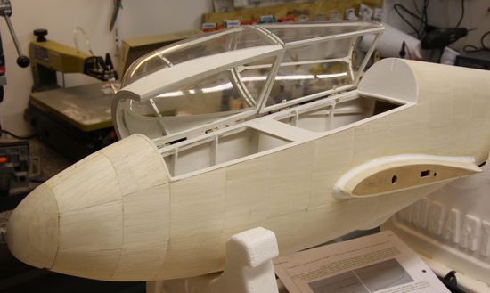

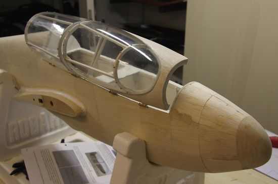

So, nach einem schleifeifrigen Tag kann ich nun das "fast rohbaufertige" Bild präsentieren, allerdings täuschen die Bilder wieder, es sind leider sehr viel Macken drin Crying or Very sad und ich hab das Gefühl, es werden immer mehr Confused

MessagePosté le: 24/05/2008 20:23    Sujet du message: Répondre en citant
...emsig...wirklich emsig der Mann... [arf]
Ein schöner Anblick - Gratuliere! [clap]
Wegen der Macken brauchst Du Dir keine Sorgen zu machen - das gibt sich beim Bespannen und Lackieren - und sonst kommt das Übliche:
"...hatte das Orginal auch..." Wink
Was übrigens stimmt - da sieht man einige Kratzer und Druckstellen.

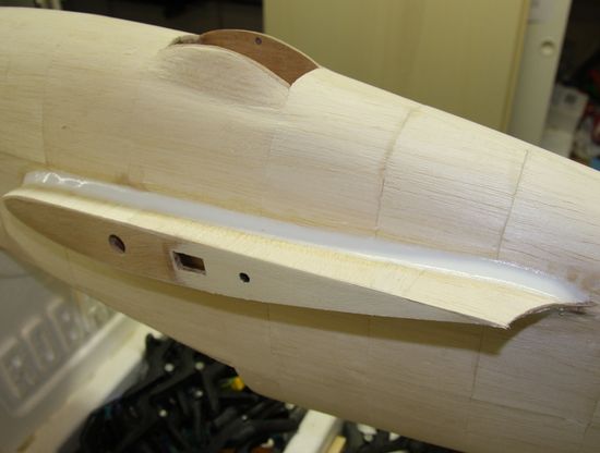

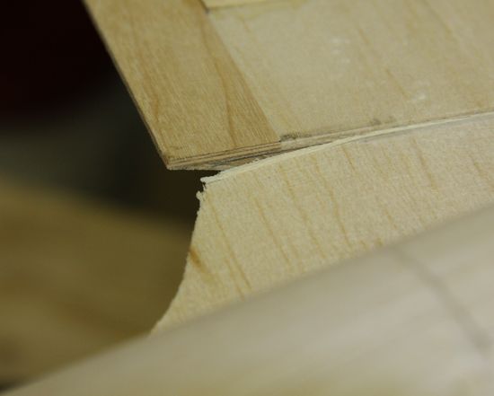

Ich hab die Perfektion gesucht und Murks geerntet Crying or Very sad

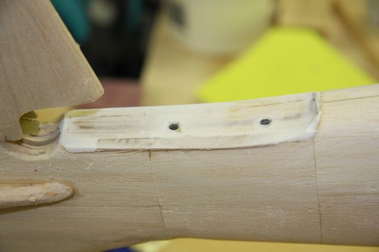

Eigentlich wollte ich nur einen sauberen Übergang Flügel/Rumpfanschluss schaffen, dabei muss ich wohl total gepennt haben als ich, vollkommen unnötig, die Unterseite nochmals überschliffen habe und dann wars auf einmal zuviel Crying or Very sad
Jetzt muss ich wohl irgendwas hinmurksen damit es einigermaßen brauchbar aussieht Confused Der erste Versuch ist allerdings schon in die Hosegegangen [argh] Nach soviel Ärger gehts jetzt schlafen, vielleicht klappts morgen besser.

Le trou est trop important stephan Shocked il vaut mieux mettre du gros ballon Laughing

Den zu weit runtergeschliffenen Übergang kannst du doch mit Leichtspachtel oder mit normalen Autospachtel beiarbeiten, das sollte kein Problem sein, oder?
Das ist der Nachteil vom leichem Balsaholz - bei massiver Birke wäre das nicht passiert Wink

ich würde einfach ein Stück Balsa aufkleben und das dann passend schleifen. Erstens ist das "stilechter" und zweitens meiner Meinung nach auch am schnellsten umzusetzen.

danke für eure Tipps. So ähnlich wie Walter das vorgeschlagen hat mach ich es auch, allerdings habe ich Bedenken das Balsa an der Stelle zu zerbrechlich ist und habe deshalb Pappelsperrholz genommen. Mal sehen wie es klappt.

Ich hatte zwischen die 2 Lagen Balsa ein Stück Sperrholz eingeklebt (0,8mm) - damit gibt das mehr Stabilität und man schleift es nicht so schnell durch.
Wenn Du Balsa nimmst, würde ich 2x2mm mit einer Lage Sperrholz 0,8mm dazwischen nehmen und quer zur Flugrichtung ein größeres Stück rausschneiden. Dann kannst Du es gut hinschleifen.
Man sieht das nach dem Bespannen ja sowieso nicht. Pappelsperrholz wird nicht einfach beim Schleifen [oouf]

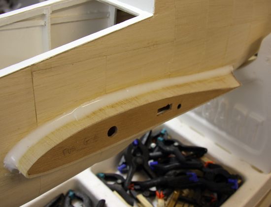

So der Fehler ist jetzt berichtigt und da ich gerade Harz (mit viel Microballon) zum Einbetten des HLW angemacht hatte, habe ich auch gleich noch bei der Gelegenheit den Übergang Rumpf/Flügeanschluss erstellt.
Hier also die Unterseite mit dem korregierten Abschluss
und hier noch ein Bild von der Oberseite
Das HLW ist in ein Hazrbett gesetzt worden, hoffentlich geht der ganze Mist morgen auch wieder auseinander [humm], aber hab eigentlich alle Vorkehrungen getroffen

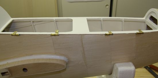

Danach hab ich mich and die Kabinenhaubenscharniere gemacht und die unteren mit 5 Minuten Epoxy eingeklebt

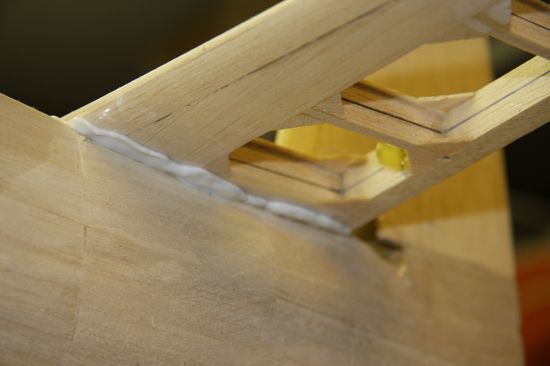

Nachdem die unteren Scharniere gesetzt waren, habe ich gestern nun die, an der Kabinenhaube mit einem Microballon/Harzgemisch eingeklebt und heute erwartungvoll geöffnet Very Happy und siehe da es hat funktioniert. Sie passen hervorragend und lassen sich gut öffnen.
