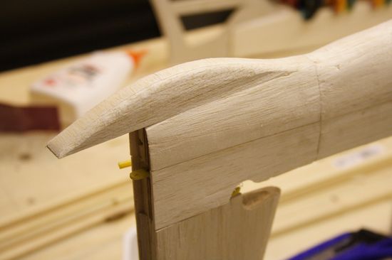

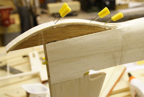

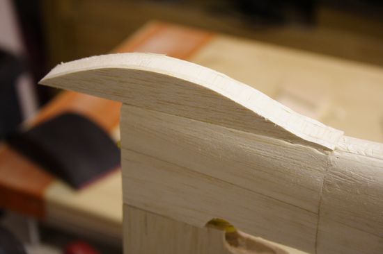

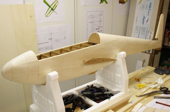

Der Sporn war heute dran. Komisch, man findet wenig in den ganzen Musgerbauberichten darüber, entweder weil alles es trivial finden [humm] oder weil man was vertuschen will [arf]. Gut dachte ich mir dann dokumentier du es, aber da ich keine Ahnung hab wie man ihn macht, kann ich auch vollkommen daneben liegen, aber dessen ungeachtet fangen wir mal an. Auf der Oberseite hab ich mal den Sporn mit 3mm beplankt.
nach dem trocknen verschliffen und die Seiten ebenfalls mit 3mm beplankt.
Nun dachte ich mir verschleif das ganze schön rund um ein ebenfalls so formschönen Sporn zu erhalten wie Vincent, ...
Confused aber mein bisheriges Resultat ist weit von Vincents entfernt Crying or Very sad , also so gehts wohl nicht. Werde erst mal 'ne Runde schlafen, vielleicht hab ich dann den zündenden Einfall Rolling Eyes

Peter64

MessagePosté le: 07/04/2008 12:15    Sujet du message: Répondre en citant
Hallo Stephan, Wink
der Sporn sieht ja eh gut aus [clap] .

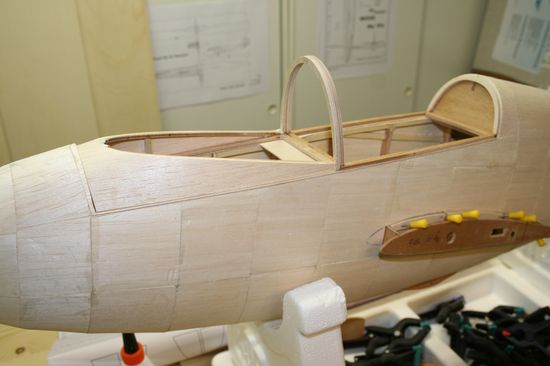

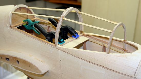

So, auch bei mir gehts mal wieder weiter. Habe mich an die Kabinenhaube gemacht. Auf anraten von Walter habe ich die Spanten V1-V4 nochmals neu aus 3mm mehrfachverleimten Birkensperholz gemacht. Damit soll verhindernt werden, dass beim Bohren der Löcher für die kleinen Nägelchen, die zur Befestigung der Haubenverglasung dienen, der Rahmen bricht, wie es Walter mehrfach passiert ist.
Danach habe ich dann nach und nach die Hauptspanten der Haube aufgebaut ...
und schon die erste 1,5mm Balsabeplankung am vorderen Kabinenteil angebracht.
Allerdings sieht das recht komisch aus, irgendwie scheint es nicht richtig in der Flucht zu sein Confused aber erst mal abwarten bis sie fertig verschliffen ist, dann weiss ich mehr Laughing

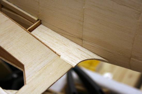

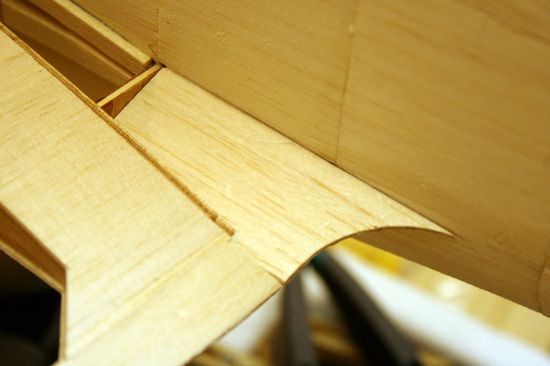

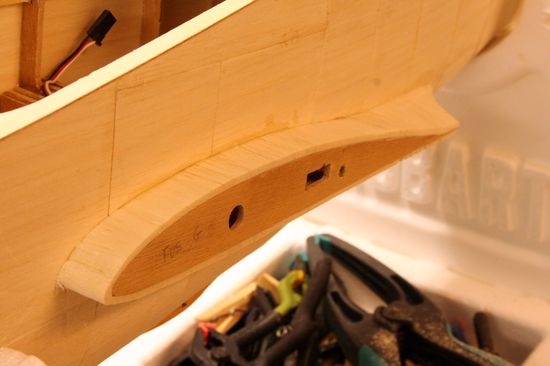

Da die Kabinenhaube nur langsam voran geht und viel Geduld braucht (die mir zuweilen fehlt [arf]), hab ich mich in der Zwischenzeit mit dem Flügelanschluss beschäftigt und bin schon wieder auf ein Problem gestoßen Crying or Very sad

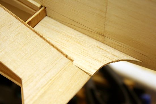

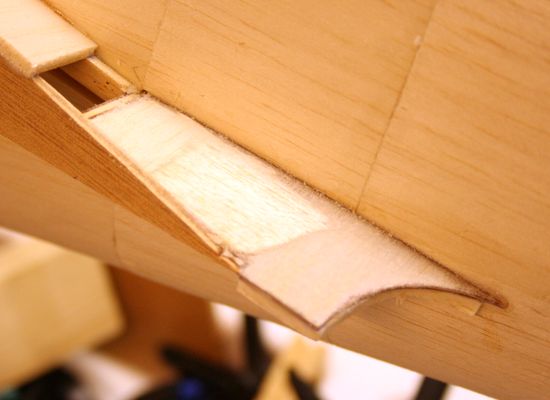

Zwischen Rumpf und Wurzelrippe (rumpfseitig) hat Vincent ein 1mm Sperrholzteil als Basis vorgesehen. Klebe ich dieses Teil bündig mit der Rippenunterseite ein, hängt der hinter Teil zum Rumpf in der Luft [argh]
Nehme ich in soweit nach oben, dass der zum Rumpf auslaufende Teil nun am Rumpf anliegt, stimmt es mit der Flügelendleiste nicht mehr überein Crying or Very sad
Also was tun. Eine Nacht drüber geschlafen und dann entschieden es schräg einzusetzen Very Happy
... dann schön mit Balsaresten auffüllen und verschleifen
und wie vorgesehen beplanken. So sieht nun das Endprodukt, noch unverschliffen, aus.
Die Endleiste am Rumpf hat nun zwar einen leichten Schlag nach oben, wenn man aber die 3-Seitenansicht der OE-0396 von der Seite anschaut bilde ich mir ein, dass es dort genauso ist [humm] . Ich bin also voll scale [arf]

Walter
Inscrit le: 05 Nov 2006
MessagePosté le: 01/05/2008 22:22    Sujet du message: Répondre en citant
...gut gelöst... [clap]
Und Du hast auch Recht - so sieht das bei der Großen aus, da ist ein leichter "Schwung" drin.
Apropos "Schwung" - wie geht´s dem Sporn... [humm] - hat er schon abgenommen... [arf]
Walter

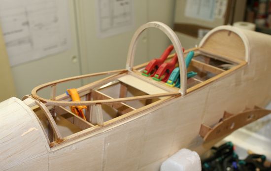

Heute abend kräftigst an der Haube gearbeitet. Spanten raus, Spanten rein und die Längsverstrebung hab ich auch 2 mal wieder abgetrennt bis es mir dann letztendlich gefallen hat. Kleiner Tipp, am Besten man fängt am vorderen Teil der Haube an und nicht wie ich am hinteren Confused

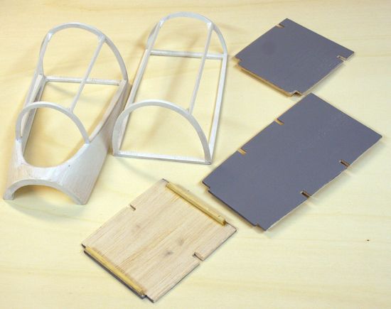

Nachdem die Kabinenhaube nun soweit fertig ist hab ich nun angefangen sie zu lackieren, nebenbei hab ich dann noch die Bodenplatten zur Abdeckung des RC-Einbaus hergestellt, wie Vincent mit 3mm Balsaholz, nur hab ich sie noch an jedem Ende mit einer 3x5mm Abachi-Leiste verstärkt.

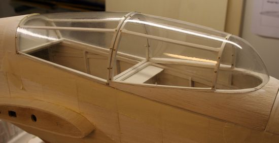

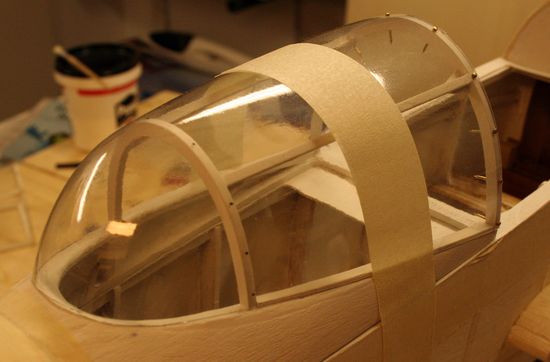

MessagePosté le: 17/05/2008 20:03    Sujet du message: Répondre en citant
So, nach einem super Irland Wochenende [good] und anschließender USA Dienstreise [beuuh] konnte ich heute endlich wieder in den Keller verschwinden Very Happy.

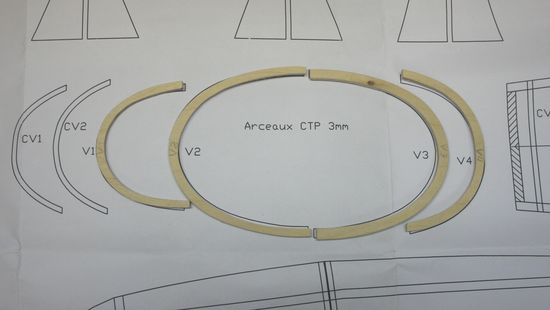

Hab mich dann endlich getraut die Haube am Gestell zu befestigen und anders als zuerst geplant, ist sie auf anraten Walters nur mit den Nägelchen befestig, was besser hält als ich dachte [oouf]. Angefangen hab ich mit der hinteren Haube zum Training und da ich diese nicht am Rumpf befestigt hatte, ist sie auch glatt leicht verzogen Crying or Very sad Die Vordere hab ich dann sofort auf dem Rumpf fixiert, die Bohrstelle mit Filz angezeichnet und mich dann Loch für Loch vorgearbeitet und immer den Nagel sofort fixiert.
Es ging erstaunlich gut. Sicherlich haben die neu hergestellten Spannten aus Birkensperrholz ihren Teil dazu beigetragen, aber auch die super Bohrer die ich gefunden hatte. Normalerweise krachen 1mm Bohrer schon beim scharf Ansehen, hier kamen 0.8mm zur Anwendung, jedoch im Gegensatz zu den Bohren die ich früher hatte, haben diese einen Schaft von 2,3mm und verjüngen sich dann auf den Bohrerdurchmesser. Ich habe das Gefühl, dass die deutlich stabieler sind und hab auch keinen einzigen abgebrochen.
So weit so gut, das Endresultat sieht nun so aus, nachdem die Nägelchen noch mit Seku gesichert wurden und dann gekürzt.

Hi Stephan,
sieht richtig toll aus [clap] [clap]
Verklebst du die Haube noch am unteren Rand mit dem Holz, oder reicht das mit den Nägeln so?

...Verklebst du die Haube noch am unteren Rand mit dem Holz, oder reicht das mit den Nägeln so?
Hallo Johannes
also das braucht man meiner Meinung nach nicht verkleben, bin selbst total erstaunt wie gut das hält. Bin inzwischen guten Mutes bis Retroplane fertig zu werden

MessagePosté le: 17/05/2008 22:53    Sujet du message: Répondre en citant
...ähem...hüstel... Rolling Eyes
Ich würde den unteren Rand der vorderen Kabine schon kleben - der Übergang wird dann schöner und es ist abgeschlossen. Nicht dass Deine MG19 dann pfeift wie eine F3F Rakete... Wink

Sauber gemacht, Stephan ! [clap] [clap] [clap]
Hast Du selbst tiefgezogen ?
Welche Dicke des Werkstoffes hat deine "Verglasung" ?
