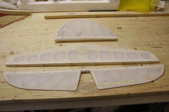

Zur Übung hab ich am Wochenende HLW und SLW-Klappe mit Diacov bespannt. Die erste HLW Seite hätte fast in einer Katastrophe geendet [grrr] Falten über Falten, das Zeugs verzieht sich wie verrückt. Die Zweite Seite war schon was besser, aber wow Shocked die größe der Falten die man beim Spannen noch rausbekommt beeindruckt schon. Danach nochmals Vincents Lehrfilmchen zum Bespannen von Diacov angeschaut und das Seitenleitwerk ging dann fast wie von selbst Very Happy. Mit dem kleinen Trick geht das wirklich gut und ich fühl mich jetzt für die Tragflächen gerüstet.
Stephan

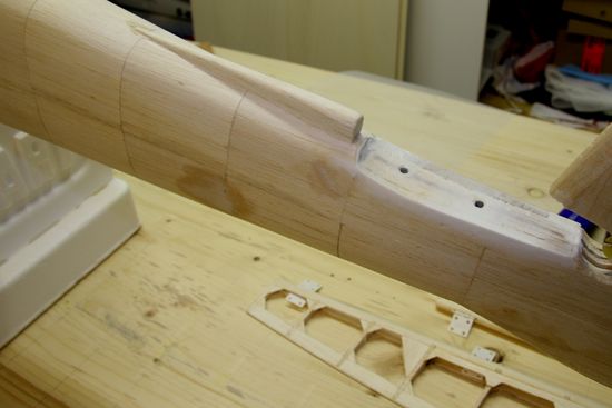

Heute hab ich den ersten SLW-Ansatz am Heck wieder abgeschliffen und neu gemacht. Nun gefällt er mir wesentlich besser.
Beim ersten hatte ich den Fehler gemacht, ihn direkt auf dem Rumpf in Form bringen zu wollen [grrr]. Wie sich herausstellte eine äußerst dumme Idee Rolling Eyes Den zweiten hab ich komplett vorgefertigt und dann verleimt. Das ist nicht einfach, weil man das Teil kaum halten kann und zerbrechlich ist es auch noch.

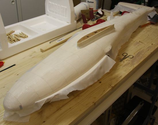

MessagePosté le: 19/06/2008 23:37    Sujet du message: Répondre en citant

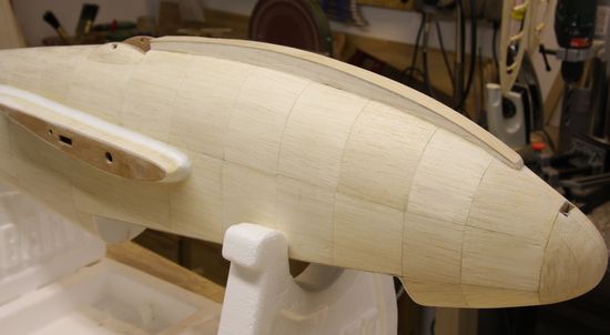

So, nun noch das versprochene Kufenbild nachgereicht. Manche haben sie erst nach dem Bespannen verklebt, mir schien es aber besser eine Holz/Holz Verbindung zu haben. Wird halt beim Bespannen etwas kniffliger.
Heute war dann die erste Rumpfhälfte mit dem Bespannen dran. Wie Walter und René, habe ich mich für Koverall entschieden und ich muss sagen, dass es doch recht flott von der Hand geht. Auch Ecken sind kein all zu großes Problem. Eventuelle Falten werden später nach dem völligen Trocknen mit der Bügeleisen bearbeitet und weg sind sie Very Happy

MessagePosté le: 22/06/2008 22:49    Sujet du message: Répondre en citant
Hallo zusammen
der Rumpf ist nun fertig bespannt und hat auch schon seinen zweiten Anstrich aus einem Talkum/Spannlack-Gemisch bekommen.
Zu bemerken gäbe es noch bezüglich der Koverallbespannerei, dass es bei Ecken und Kanten doch recht kniffelig wird. Ohne sich die Hände dabei einzusauen, gings zumindest bei mir nicht. Wenn's gar nicht um die Ecke will, nehm ich einfach ein bischen Spannlack auf den Finger und drück das Gewebe solange um die Ecke bis es getrocknet ist. Dauert bei den Temperaturen die zur Zeit herrschen nicht lange. Allerdings hat man aus gleichem Grund dann auch beim Auftrag des Talkum/Spannlack-Gemischs zu kämpfen. Das Zeugs trocknet so schnell, dass man Mühe hat es anständig zu verteilen Confused
Morgen wird die Bespannung der Flächen in Angriff genommen, den spätestens am nächsten WE möchte ich lackieren.

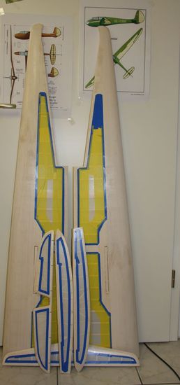

So, hab die letzten Tage im Spannlackrausch verbracht Rolling Eyes aber jetzt geht das Ganze doch so langsam dem Ende engegen, aber knapp wird es mit den Trockenzeiten [argh] verdammt knapp. Die Farbe wird leider zu glänzend, hätte doch seidenmatt nehmen sollten [humm], aber das kann ich jetzt nicht mehr ändern.

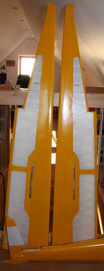

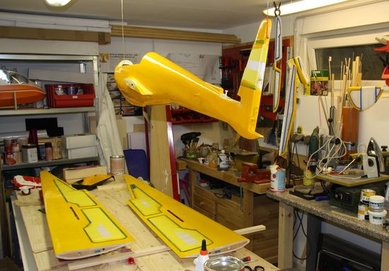

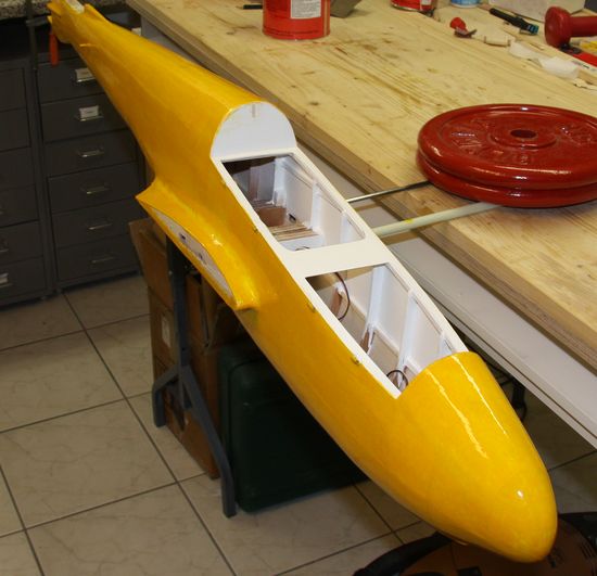

Weiter im Programm, denn die Zeit wird knapp. Allerdings muss man vor dem Lackieren noch abkleben und das hab ich total unterschätzt. Hab den ganzen gestrigen Abend also mit (Fluchen Laughing) und Abkleben zugebracht.
Nachdem ich am Rumpf mit der Farbe schon auf gewisse Schwierigkeiten gestoßen bin, irgendwie nimmt das Gewebe die Farbe nicht richtig an, hab ich dann nach Rücksprache mit Walter beschlossen, die restlichen Teile erst einmal einer Silikonentfernerkur zu unterziehen [arf]. In der Tat gehts danach deutlich besser und bin eigentlich jetzt ganz zufrieden, wenn mich auch der Glanz stört und ich mit dem Staub kämpfe.
Stephan
Malerwerkstatt Stillleben [arf]
Âge: 63 Sagittaire
MessagePosté le: 30/06/2008 22:55    Sujet du message: Répondre en citant
Das scheint ja doch noch was zu werden, ohne darfst du dich da unten auch nicht sehen lassen Shocked
Sieht schon richtig gut aus [clap] [clap] , besonders das Gelb macht was her - auch wenns schlechter deckt als andere Fartöne [amen]
Gruß Johannes

Ein kleines Zwischenergebnis der Lackierarbeiten. Die Unterseite der Flügel ist soweit fertig. Ergebnis würde ich sagen befriedigend bis ausreichend Confused An manchen Stellen ist mir die Farbe halt doch unters Band gelaufen, was ich mit einem, in Silikonentferner getränktem Tuch aber ganz gut "reparieren " konnte. Was mich viel mehr nervt ist die Tatsache, dass sich stellenweise die Spanlackbeschichtung plattenweise wieder löst [argh] Keine Ahnung was ich falsch gemacht habe aber das lässt darauf schließen, dass die Farbe auch nicht wirklich gut hält Rolling Eyes Naja, schauen wir mal.
Stephan

MessagePosté le: 02/07/2008 20:00    Sujet du message: Répondre en citant
...ich sehe Du bist unters Dach...in die Sauna ähhh..ins Büro gegangen... Laughing
Also das schaut doch sehr gut aus [good]
Läßt Du das Diacov auf den Rippenfeldern natur?
Aber der Endspurt kann sich sehen lassen - ich frag mich aber gerade warum wir zum Ende hin dann doch immer den Megastreß bekommen... [humm] ...muß wohl so sein...beim nächsten mal machen wir das dann bestimmt anders... Laughing
