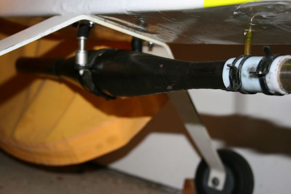

MessagePosté le: 16/10/2015 11:39    Sujet du message: Répondre en citant
Au début je n'utilisai que l'oxy-butane mais maintenant je ne m'en sers que lorsqu'il y a trop de matière par exemple pour un nœud très complexe .
Le résonateur de mon Bidule tout en tôle de 1mm a été entièrement brasé en utilisant une lampe à souder camping gaz.
