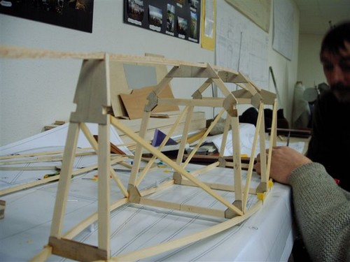

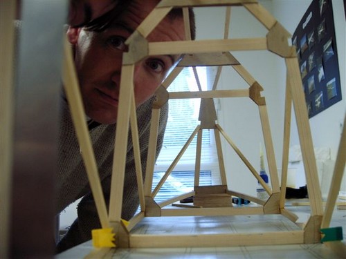

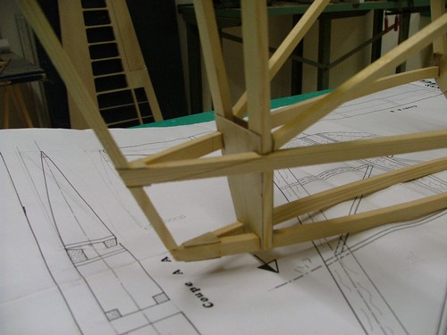

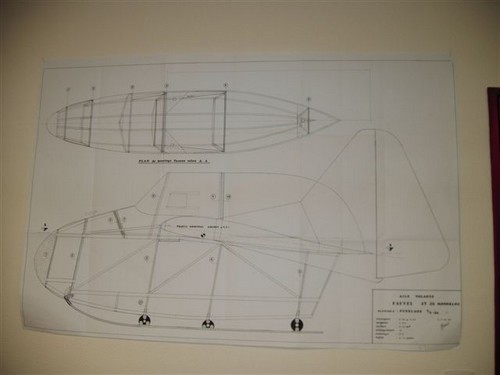

Salut à tous,je vais vous présenter la construction en groupe de l'AV 36 du Modéle Air club de l'Allier projet comun décidé lors d'une assemblée générale peut être un peu trop arrosée Laughing Laughing Laughing
voici le début de la construction Very Happy
Plan MVM de Mr Agniel env 4.60m d'ailleur si quelqu'un a déja réalisé cette aile d'aprés le plan se serait sympas qu'il se fasse connaître Very Happy
réalisation des couples c'est jean qui c'est occupé de ça Very Happy

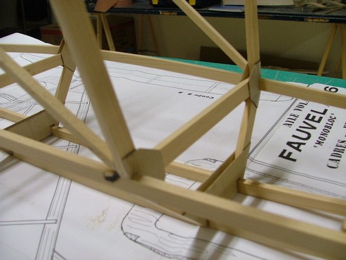

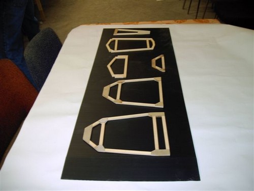

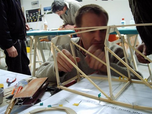

voici les couples terminés :)

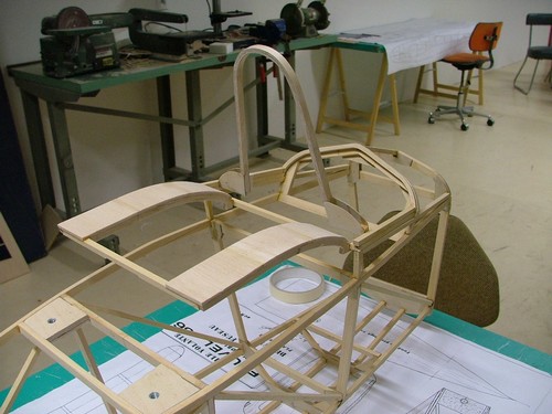

montage des couples en l'air pas si facile que ça Mad n'est ce pas Benoit Confused:
belle charpente Very Happy
t'inquiète Benoit c'est bien droit quoique peut être un ou deux dixièmes de travers Laughing Laughing Laughing il c'est de quoi je parle Wink

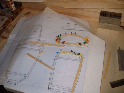

Elles sont terribles, vos épingles pour maintenir les lisses en place! Shocked

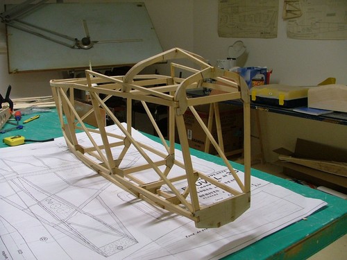

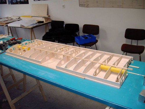

voici la suite,
l'assemblage des couples terminés Very Happy
Détail des jonctions bon boulot Benoit Wink mais on en attendait pas moins de toi de la part d'un maquettiste avion Very Happy
il faut vraiment que j'essaye de le convertir à la maquette planeur Wink
support de verrière en laméllé collé Very Happy
dessus de la partie centrale de l'aile Very Happy
La suite au prochain numéro

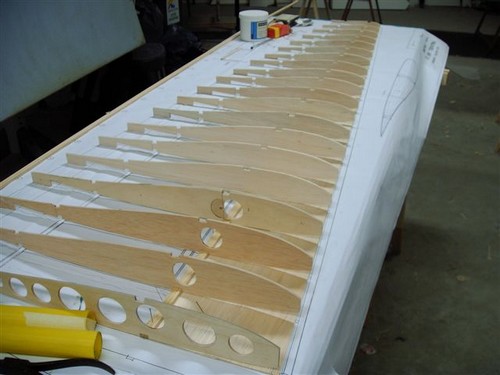

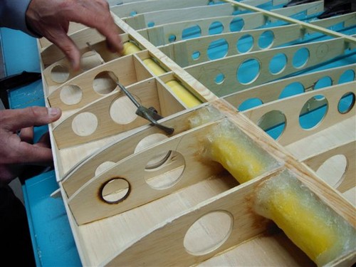

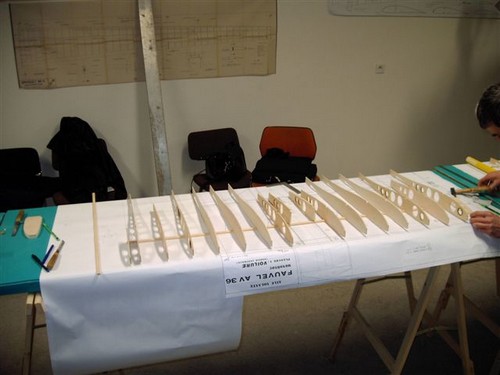

salut à tous,
voici la suite de nôtre construction Very Happy

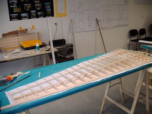

Pose des nervures CTP 50/10 et balsa 30/10 de la partie centrale :)
Les fourreaux de clefs d'ailes sont en place mais pas collés Sad
Choucroute résine +fibre de verre,solide et léger à la fois Wink
Bon comme ça cela ne devrait pas encore voler trés bien Laughing
Mais ça donne un peu de courage Very Happy
A bientôt pour la suite Wink

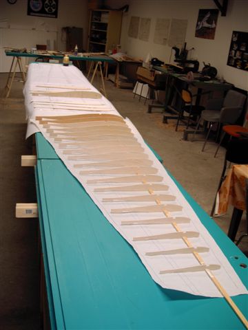

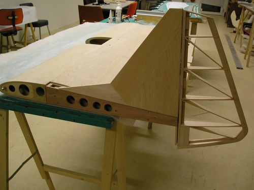

voici la suite de la construction de l'AV 36 Very Happy

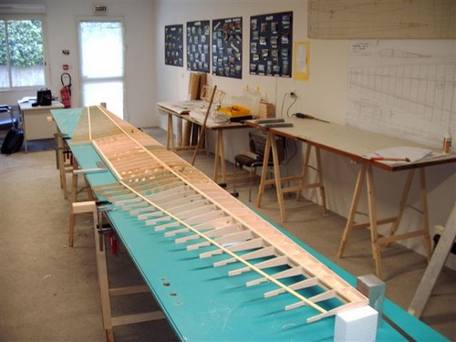

Mise en place du longeron en pin 15 x6 et des nervures en balsa 30/10.
L'autre bout d'aile les nervures possedent un talon ce qui facilite le montage Very Happy
bout d'aile droite avec son coffrage intrados :)
Allez pour ce motiver un peu on assemble tout ça juste pour voir Wink

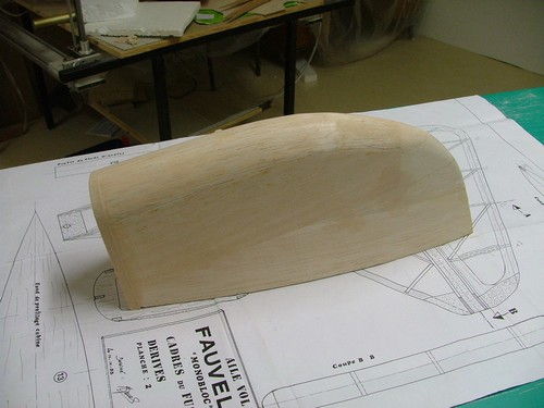

MessagePosté le: 20/11/2006 09:22    Sujet du message: Répondre en citant
Salut à tous,
voici la suite de la construction de l'AV 36 :)

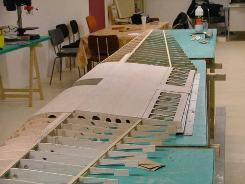

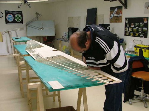

Le coffrage de la partie centrale est terminé Very Happy
Les coffrages 20/10 des bouts d'ailes également Very Happy
Le gars avec pas beaucoup de cheveux c'est JP il enlève la colle qu'il a mis partout Laughing Laughing Laughing

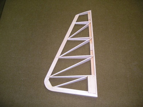

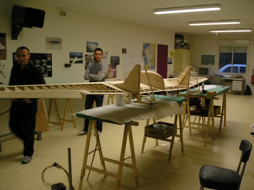

MessagePosté le: 24/11/2006 19:34    Sujet du message: Répondre en citant

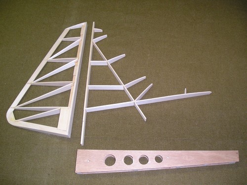

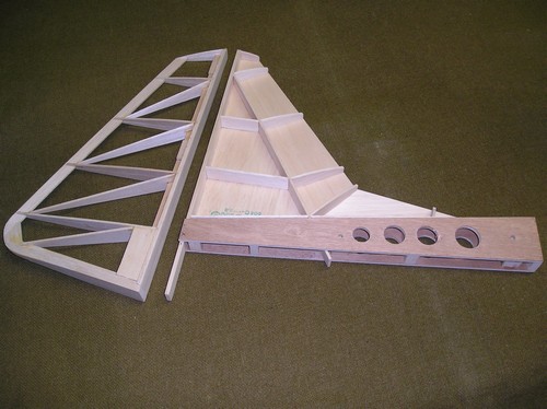

Réalisation des dérives de l'AV 36
Volet de dérive sur une AV 36 il en faut deux c'est mieux Laughing
volet de dérive avec sa partie fixe, et le boitier de fixation et là commence la galère n'est ce pas JP Shocked
On commence à y voir plus claire Very Happy

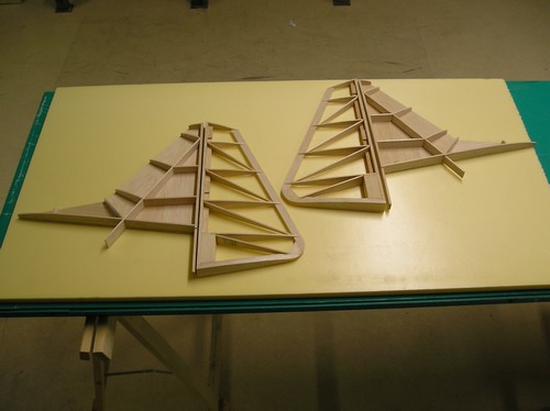

Les deux dérives pratiquement finies reste le coffrage et la partie inférieure à réaliser Very Happy

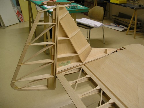

MessagePosté le: 24/11/2006 19:46    Sujet du message: Répondre en citant

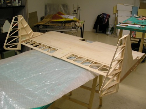

On ajuste le boitier sur la partie centrale de l'aile Very Happy
Coté intérieur ça prend forme Very Happy
Les deux dérives sont ajustées sur la partie centrale de l'aile et ça c'est bon pour le moral Wink
