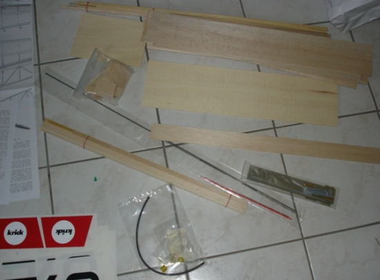

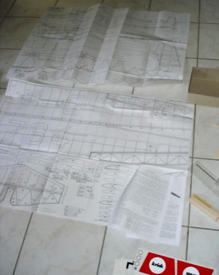

Ben dit donc ils sont serieux chez Drexlers, j'ai reçu ce matin le colis en Chronopost.
Donc premiere photo:
Le bois d'assez bonne qualité avec des découpes propres:
L'immatriculation et les plans:
Tout cela respire la qualité et sent bon le bois. Ce matin aménagement de l'atelier et lecture des instructions.
Je suis super heureux Very Happy Very Happy Very Happy

MessagePosté le: 03/05/2007 15:31    Sujet du message: Répondre en citant
Bonjour a tous,
Alors ca y est commencer a aborder doucettement l'approche du modèle aprés avoir fait le menage dans une pièce qui va me servir d'atelier ( oublie pas les coins et de passerl'aspi sous les meubles me crieai ma cheri Mad Mad .)
Je me demandais aussi vu que c'est une piece relativement humide, quand il pleut ou durant l'hiver (sous sol), si cela pouvait deformer les pieces de bois?
Ensuite ouverture de la boite et potassage de la notice.
Bon deja j'ai du mal a croire qu'a la fin ca va voler ce tas bois, bref.
Ne sachant pas trop comment commencer j'ai pour l'instant juste référencer, en cherchant sur le plan (long tres long) au papier crayon toutes les pieces soigneusement extraite et je les ai trié par partie de l'avion concerné (ailes, derive, etc...) et c'est du boulot, car notice est peu explicite et en allemand/anglais et la lecture de plan ne m'est pas trop familière.
Mais bon qui va piano va sano comme on dit.

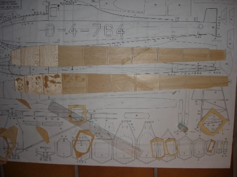

Sur un plaque de CTP 30/10 il semble que les entailles ne soit pas assz profonde pour enlever les pieces.
je pensais utiliser ce type d'outils mais comment s'appelle t'il?
Nicolas

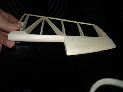

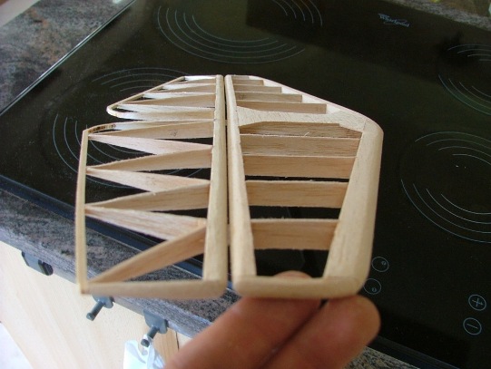

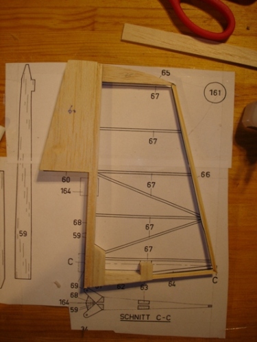

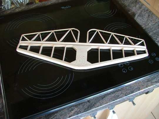

MessagePosté le: 12/05/2007 18:22    Sujet du message: Répondre en citant

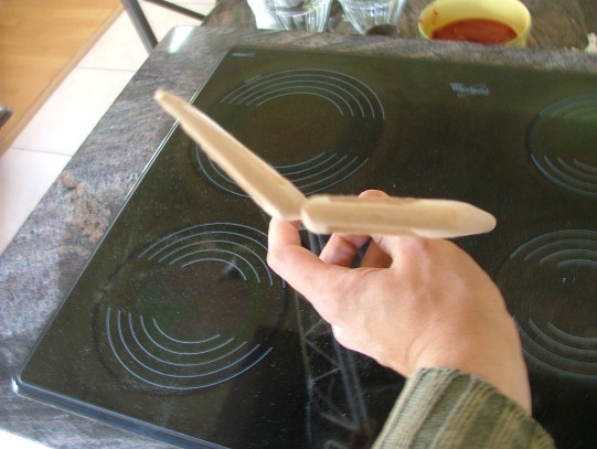

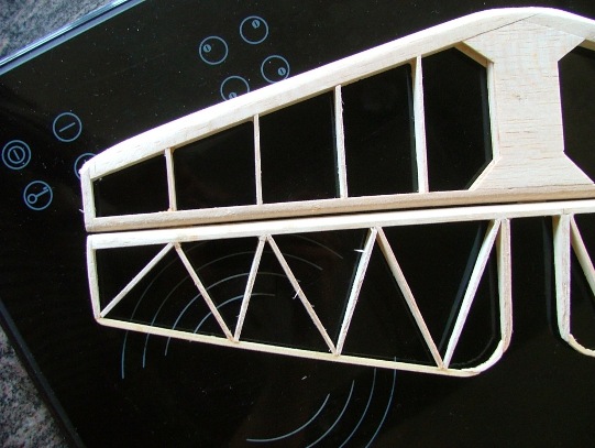

Bonjour a tous,
Ca est j'ai entammé le bébé, quel plaisir, moi qui revait de faire de l'ebenisterie, quel pied, je suis accro deja, quel plaisir encore une fois...
bref j'ai commencer par le profondeur, 3h plus tard apres avoir pourri l'atelier de poussiere de balsa ( Nico! tu me nettoies ca de suite [argh] [argh] Wink ), pas de difficultés particulieres, toutes erreurs pouvant etre rattrapper. Finallement j'ai tout coller a la cyano balsa, ca a l'air costaud.
maintenant les images:
Ca devrait suffir comme debattement. Les charnieres sont faites par 3 articulations silicones.
Maintenant demain je m'attelle a la dérive.
Si vous avez des remarques a faire n'hésitez pas je veux apprendre Wink Wink
Nicolas
MessagePosté le: 12/05/2007 18:42    Sujet du message: Répondre en citant
c'est chouette ce stab, c'est quoi ces charnières en silicone?
sinon c'est une bonne idée de construire sur la plaque de cuisson, c'est bien plat et la colle blanche n'adhère pas dessus Laughing
Nicolas M
Inscrit le: 24 Avr 2007
Localisation: Huttenheim (67)
Âge: 43 Taureau
MessagePosté le: 12/05/2007 23:05    Sujet du message: Répondre en citant
Je te fait une photo demain. Mais en gros c'est une plaque de Silicone de 0.4mm d'epaisseur, il suffit de faire un fente mettre de la cyano et Zou c'est beton, rapide et tres discret.
Nicolas

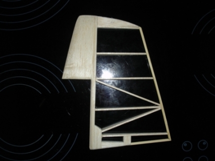

MessagePosté le: 13/05/2007 20:01    Sujet du message: Répondre en citant

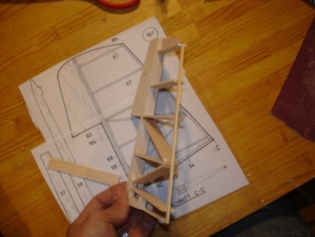

Voili fini la derive cet aprem durant le canillard bien au frais dans l'atelier. Zzz Zzz
Allez comme c'est construction detaillée on commence par le debut:
Le résultat avant poncage
Le resultat
Maintenant j'ai amenagé l'atelier pour commencer le fuselage et la je sens que ca va etre une autre histoire....
Nicolas

MessagePosté le: 14/05/2007 20:28    Sujet du message: Répondre en citant
Bon comme prévu le fuselage c'est deja une autre histoire donc premiere boulette, j'ai fais 2 flancs gauches [clap] [clap] [argh] [argh] pris dans le rythme...
bref j'ai reussi a decollé les planches de renforts mais il reste des traces en relief positive et negatif; comment puis je rattraper le coup?
Autre chose la fixation du fourreau de cle a l'empalure ainsi que celles du patin sont confiée a de la couture plus epoxy. Ca ne m'inspire guere confiance surtout pour le patin.
Derniere chose par quel methode je peux faire prendre la forme du patin a ce bout de CTP de 3mm [argh] [argh]
Je vous met des liens avec des photos en grand pour que vous pussiez bien regarder comment ca se passe.

http://www.hiboox.com/image.php?img=fglf5pmg.jpg
http://www.hiboox.com/image.php?img=66npub5i.jpg
Patin
http://www.hiboox.com/image.php?img=ib2f34o9.jpg

MessagePosté le: 15/05/2007 07:18    Sujet du message: Répondre en citant
Même pour un kit complet, il vaut mieux avoir un petit stock perso de balsa et ctp pour recommencer certaines pièces, comme ton flanc Confused
ton patin c'est du ctp de 3mm multiplis ou de l'ordinaire? la courbure n'est pas énorme, s'il est bien fixé devant et qu'il arrive à plier au niveau du caoutchouc, fais le comme ça, sinon tu peux le mouiller et le laisser secher sur une forme un peu plus courbe qu'au plan, il reviendra seul et aura a peu près la bonne forme, mais si tu veux en faire un en forme qui l'a garde vraiment, il te faut du ctp de 1mm et faire 3 épaisseurs collées à l'époxy sur un gabarit
pour les coutures, ça se fait et ça marche, prendre un fil costaud, sinon pour les attaches de caoutchouc et haubans tu peux mettre un petit bout de tissus de verre + époxy, pour le fourreau de clé j'aurais bien vu un petit ctp de 1mm de part et d'autre du tube, comme un coffrage et dedans tu noies ton fourreau à l'époxy, ou sinon là encore un tissus de verre par dessus

MessagePosté le: 15/05/2007 07:59    Sujet du message: Répondre en citant
Merci Vincent pour ton aide,
Donc pour le flan c'est foutu j'arriverais jamais a le ravoir pour faire la deco naturel ( un beau meurisier) que je souhaitais Confused Confused
J'ai reflechi a la fixation des haubans je pensais enserrer l'epingle dans du CTP 3mm creusé et noyé aussi a l'epoxy, je suis pas douer en couture
Embarassed Embarassed
J'avais penser faire la pareil que toi pour les fourreaux d'aile donc banco! 25
Concernant le patin je me suis tromper c'est du pin. je vais essayer de voir si ca passe comme celaet renforcer tout ca comme tu le dis.
Autre question quelle autres pieces est mecaniquement sollicité dans ce genre de planeur, j'entends par la quelle piece dois je coller a l'epoxy et non a la cyano? les couples? les planches sous le fuselage...
Merci de votre support
