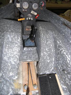

Laurent Beldame Incurable Posteur
Inscrit le: 17 Fév 2006
Posté le: 18/12/2009 13:09 Sujet du message: |
Salut à tous;

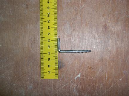

2 options possibles: pour cela on considère 2 planeurs au 1/3 de caractéristiques voisines.
1/On commence par la plus simple.....et la plus efficace à mon sens:
....le piton en question avec ses cotes:
et son placement:
..dans un bloc de bois dur (entre les 2 rubans de velcro) "équerré" compte tenu de l'effort longitudinal important et de la longueur du crochet..Quand je te dis 20mn Christian, c'est vraiment en y allant lentement!
Se remplace très facilement.
L'expérience montre que cela ne se voit pas en vol..

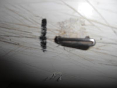

2/le crochet semi rétractable:
son placement ...au bout l'index...
Le crochet est constitué par une CAP de 1.5mm.
la CAP est en une seule pièce coudée aux extrémités autour de 2 vis 3mm+ nylstop fixées sur une platine ctp 3mm laquelle est fixée au fond du fuselage par 2 rubans de FDV 110grs..
cette CAP est coudée vers le haut j'appuie donc sur le crochet pour le faire sortir
Vue sous le crochet position rétractée..
Maintenant on voit comment la CAP/crochet est en une seule pièce ce qui fait un crochet de 3mm ...ce qui est un minimum..
l'inconvénient est que:
-régler la rétraction (par coudage) de manière que le crochet ne coince pas l'anneau (ou la drisse faisant office de boucle)
-déplacement impossible
-redresser le crochet s'il se tord au contact d'un caillou n'est pas facile à faire proprement..
Christian la configuration fuselage du Fafnir etant proche du Sperber Junior je te montrerai la fixation que j'aurai fait (c'est encore du futur..)
Maintenant vous savez tout de ce mode de lancement rétro s'il en est!
