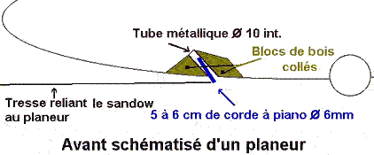

Petite question pour le catapultage pour ceux qui on déjà utilisé, ce style de crochet fonctionne t'il bien [humm]
Je me demande comment fait ont pour relier l'élingue à la corde à piano [humm]
J'ai envie de prévoir ce système là au cas où Very Happy
J'ai envie de ménager les lanceur le Fafnir devrait faire dans les 12 à 13 kg si tout va bien Very Happy

MessagePosté le: 15/12/2009 18:37    Sujet du message: Répondre en citant
Bonsoir Christain ,
Pourquoi tu ne mettrais pas un crochet en acier style piton à rideaux pour remplacer la CAP de 6 mm , on en trouve de gros et ainsi tu peux utiliser l'anneau pour fixer le sandow .
Pascal
Âge: 75 Poissons
MessagePosté le: 15/12/2009 19:30    Sujet du message: Répondre en citant
Si ta CAP fait 6 mm tu la perces à 2mm et tu passes dedans un émerillon de pêche . Tu n'as plus qu'a faire un simple nœud de pêcheur avec le câble sur l'anneau .
Ce système fonctionne très bien , je ne l'ai utilisé que sur des petits modèles .
MessagePosté le: 15/12/2009 19:58    Sujet du message: Répondre en citant
Merci Pierre
Avant de finir mon coffrage je vais faire ce système cela ne coûte rien Wink
MessagePosté le: 15/12/2009 20:31    Sujet du message: Répondre en citant
« Pascal Cepeda » a écrit:
Bonsoir Christain ,
Pascal
Ton idée est trés bonne Pascal en plus je possède ce genre de crochet Very Happy

sur le gros waco , j avais pris un bout de corniere dans lequel j avais decoupé une encoche et ça allait bien

Salut Christian
Pratiquant la catapulte sur des modèles de 10-12kgs, ton système ne me plait pas car il sous estime "les forces en présence":
-il te faut un vrai crochet (piton 4mm) solidement fixé, la tension de l'échevau est très forte et reporter l'effort latéral sur tes 2 blocs (et de manière non linéaire) me parait hasardeux.
-comment reliras tu la tresse à la cap ? On voit ici un point de rupture là ou l'effort est le plus élevé : c'est dangereux ..surtout aux abords du point de départ.
-je rappelle que plus la tension est élevée plus le lancement est "safe", le planeur frotte sur 3-4m puis s'élève rapidement sans qu'il soit besoin d'intervenir en roulis. Par conséquent comme il l'a été écrit plus haut : faire simple!
-le système proposé sur le site de Gérard reste valable pour de petits modèles certainement pas pour le Fafnir.

MessagePosté le: 16/12/2009 10:55    Sujet du message: Répondre en citant
Merci Laurent,
Je me disais que ce système devait être fiable et souvent employé sur les grands planeurs [humm]
L'astuce de Pascal pour fixer le cable est bonne il me semble Very Happy
Sur le site à Gérard ils ont l'air d'utiliser ce système sur des planeurs de 20 kg [humm]
J'ai déja utilisé une catapulte sur des 4 m électrique en plaine,mais avec un crochet standart placé en avant du BA.
Ce qui me plaisait avec se système c'est que l'on ne voit pas le piton dépasser du fuselage Very Happy
Sur mon fuselage le tube va traverser le patin sur 3cm puis dans un bois dur de 3 cm collé entre deux couples [humm]

MessagePosté le: 16/12/2009 11:33    Sujet du message: Répondre en citant
Mon bapteme catapulte a été fait avec le matériel pris en photo dans le site donc aucune confusion possible tu peux avoir confiance.
Ne perds pas de temps avec ça c'est un détail qui demande 20mn de travail...

Merci Laurent,
20 mn de travaille je veux bien mais avant de penser à finir mon coffrage inférieur je préfère mettre mon bloc de bois dur Very Happy
Donc toi tu mettrais simplement un piton de 4 mm vissé dans un bloc de bois dur [humm]
Pour le crochet Jean Claude il faut qu'il soit bien aprés le bord d'attaque pour éviter le cabrage du planeur la position indiqué sur le shéma du GPR semble la bonne Very Happy
C'est peut être pas mal d'ouvrir un topic sur le sujet Very Happy

Ne mélangeons pas tout:
1/-Oui un piton 4mm dûment fixé en répartissant l'effort de traction sur un bloc en bois dur rapporté sur 2 couples sera parfait...Je persiste toutefois à penser que ce n'est pas nécessaire de le faire maintenant..
-On peut aussi confectionner un crochet escamotable ce que j'ai aussi expérimenté..
je vais photographier tout ça
2/le placement se situe en principe à mi chemin entre le BA et la pointe du nez mais attention :
-trop arrière = assiette cabreur pire quand ça souffle..
-avant = le planeur roule trop = danger + effort à cabrer
si la garde au sol est importante prendre en aussi compte le fait que le nez peut basculer en avant du fait de la traction au moment du lâcher..
S'assurer surtout que la surface de départ est sans défaut en proscrivant les hautes herbes..

..dans un bloc de bois dur (entre les 2 rubans de velcro) "équerré" compte tenu de l'effort longitudinal important et de la longueur du crochet..Quand je te dis 20mn Christian, c'est vraiment en y allant lentement!
Se remplace très facilement.
L'expérience montre que cela ne se voit pas en vol..
2/le crochet semi rétractable:
son placement ...au bout l'index...
Le crochet est constitué par une CAP de 1.5mm.
la CAP est en une seule pièce coudée aux extrémités autour de 2 vis 3mm+ nylstop fixées sur une platine ctp 3mm laquelle est fixée au fond du fuselage par 2 rubans de FDV 110grs..
cette CAP est coudée vers le haut j'appuie donc sur le crochet pour le faire sortir
Vue sous le crochet position rétractée..
Maintenant on voit comment la CAP/crochet est en une seule pièce ce qui fait un crochet de 3mm ...ce qui est un minimum..

Sur le Fanir le crochet va traverser le patin épaisseur 3 cm + un bloc de bois dur de 4 cm pris entre deux couples Very Happy
Le patin est lui même collé sur toute la longueur sur le longeron en pins du fuselage Very Happy
Il exciste des pitons de 6 mm comme sur ta photo pour pouvoir le démonter je mettrai un insert fileté dans le blos de bois dur de 4 cm Very Happy
Je mettrai des photos pour que cela soit plus claire Wink
