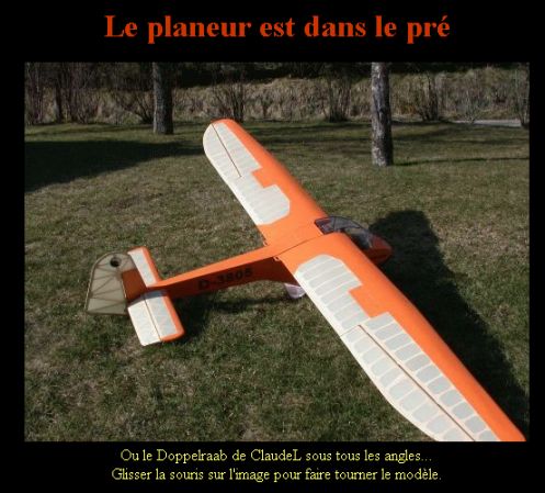

Une petite présentation animée du Doppelraab sur la Toile
http://claudel.dopp.free.fr
L'animation fonctionne correctement avec Internet Explorer 6 (il faut toutefois patienter un peu et attendre le chargement complet de la page avant de pouvoir faire tourner correctement). Par contre avec Firefox 1.5, la première image s'affiche, mais ensuite l'animation ne marche pas. Crying or Very sad
Configuration de protection du navigateur trop restrictive ?Je ne sais pas...

MessagePosté le: 21/03/2007 00:35    Sujet du message: Répondre en citant
C'est une applet Java, appelée Freedom VR par son auteur, qui s'occupe de tout (l'applet, l'auteur, lui, ne s'occupe de rien). Toutes les infos sur http://www.honeylocust.com/vr/
Il "suffit" de préparer une série d'images de même dimension. J'avais fait des essais en tournant autour du planeur, mais je n'avais pas été convaincu. C'est beaucoup mieux en faisant tourner le planeur. Entre deux images le planeur est tourné de 10 degrés. Il y a donc 35 images dans la série pour un tour complet. C'est un compromis assez satisfaisant entre fluidité de l'animation et temps de chargement : moins d'images donne vite une rotation saccadée, mais un temps de chargement plus court.
En ce qui concerne l'erreur, Laurent, tu as raison : il y a une fonction non reconnue par le plug-in Java de Firefox : peut-être y a-t-il une incompatibilité de versions ? J'avais essayé de contacter l'auteur, mais il ne m'a jamais répondu, et ses page n'ont pas été mises à jour depuis longtemps.
Ci joint un PDF avec des détails sur l'installation
Spinning_Doppelraab.pdf
 Nom du fichier:  Spinning_Doppelraab.pdf
 Taille du fichier:  120.02 Ko
 Téléchargé:  1191 fois

Oui, oui Vincent, pour avoir un résultat correct, il faut impérativement utiliser un pied et veiller à ne pas changer la position de l'appareil photo. Je n'y suis pas parfaitement arrivé, en regardant bien on peut voir un léger déplacement des arbres en arrière-plan à certains moments.
A posteriori je me suis aperçu que l'herbe avait bougé sur certaines photos, et effectivement il y avait du vent quand je les ai faites. On pourrait aussi calculer le temps qu'il m'a fallu pour faire la série de clichés car on voit très bien le déplacement des ombres Wink

Tu es plus courageux que moi : j'avais juste découpé un disque de papier gradué de 10 en 10 degrés, on le voit très bien sur les photos. Mais il était trop grand et surtout déformé par la roue. Tu as raison, un disque plus petit et rigide serait parfait.
Un autre "paramètre" important : pour avoir une série de photos bien homogène, il vaut mieux choisir un long moment sans risque de passage de nuages devant le soleil.
Photographier de cette façon des sculptures (par exemple) à l'intérieur serait plus facile.
En y consacrant un peu de temps, on peut faire des animations intéressantes.
