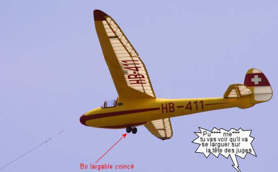

MessagePosté le: 20/02/2007 16:42    Sujet du message: Répondre en citant
Patrick, désolé, je n'ai pas pû m'en empêcher MDR
C'était à Teillé l'an dernier
ci dessous en HR, tu devrais avoir la distance du Bo Wink

Âge: 67 Cancer
Nouveau messagePosté le: 20/02/2007 16:50    Sujet du message: Répondre en citant
C'est clair, casque obligatoire pour les juges cette année. Laughing Laughing Laughing
C'est un metier pas cool, dangereux??? pas glop MDR

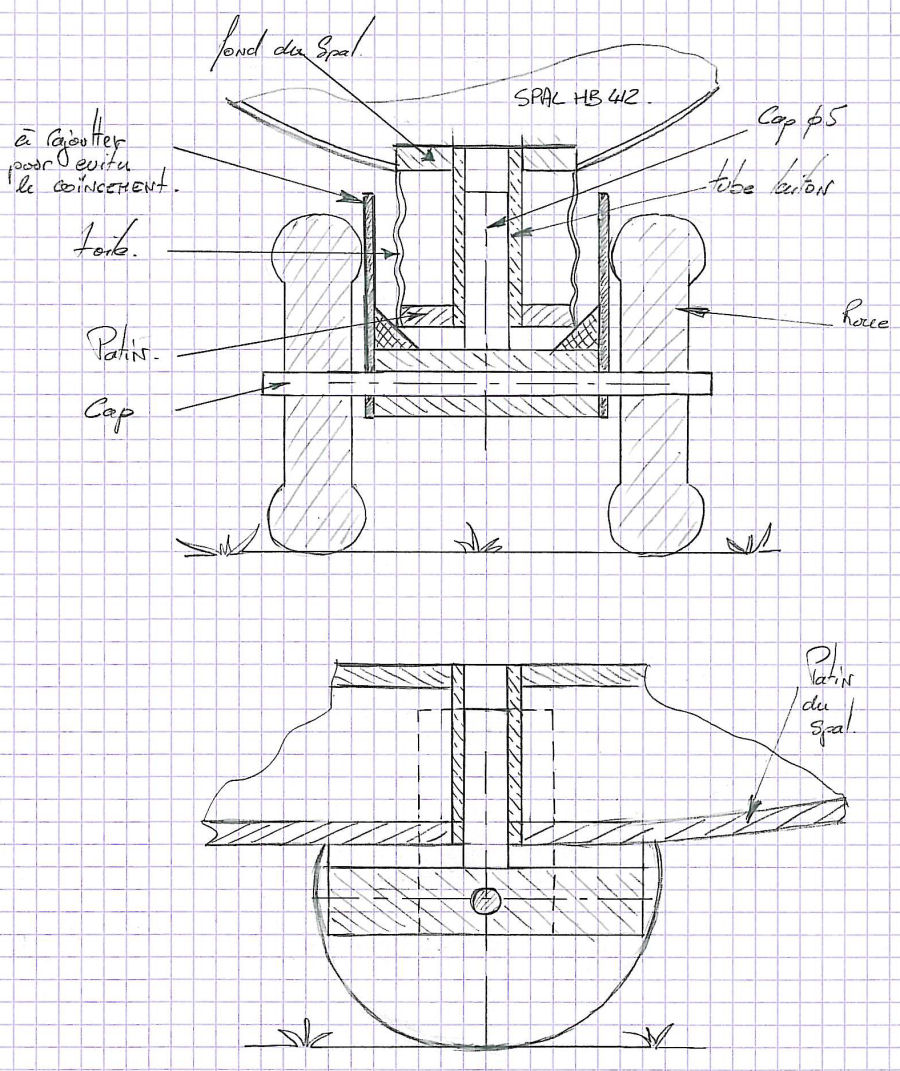

Nouveau messagePosté le: 20/02/2007 18:23    Sujet du message: Répondre en citant
Ci joint, croquis du Bo que Patrick a fait pour son Spal
Bo largable Spalinger

Nouveau messagePosté le: 20/02/2007 19:18    Sujet du message: Répondre en citant
MDR MDR Tu l'as tout de même retrouvé, ou tu as volé avec Confused
on ne gère pas toutes les situations [non].
Merci pour le croquis.
Bertrand
Âge: 67 Cancer
Nouveau messagePosté le: 20/02/2007 20:32    Sujet du message: Répondre en citant
Non , j'ai raté mon 1000, MDR il est tombé un peu plus loin que la piste (pas de bosses Laughing ).
Pour le premier vol , stress absolu. Ce jour là le vent etait en travers piste et pas des moindres , (environ 25 à 30 km/h), ce qui est surement à l'origine de cette situation.
Remede , soit tu fais l'axe plus court que le rayon de la roue ; ou tu rajoutes des guide lattearux à hauteur de l'axe Wink
