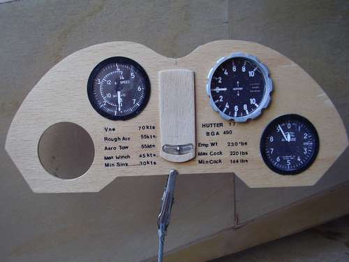

MessagePosté le: 09/04/2010 11:23    Sujet du message: tableau de bord Répondre en citant

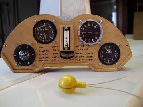

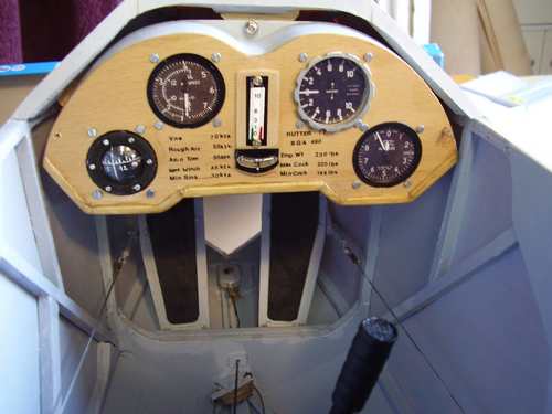

Pour changer un peu, je me suis attaqué à la réalisation du tableau de bord du Hütter, presque achevé, il reste la boussole en relief et l'inclinomètre. la bille est dans un petit tube plastique, l'entourage du vario est réalisé en plaque epoxy 3mm épaisseur "sculptée" !
j'ai trouvé le pourquoi des photos désastreuses d'hier, 2 diaph en trop !
J'en referai tantôt... Very Happy
MessagePosté le: 09/04/2010 11:28    Sujet du message: Répondre en citant
Hooo bien joli [clap] ça va, t'as pas perdu la main [arf]
les inscriptions sont en lettres de transfert genre Letraset?
MessagePosté le: 09/04/2010 12:33    Sujet du message: Répondre en citant
Effectivement et ch...à poser, elles font 1mm, à 2mm avec une couche de vernis incolore pour que ça tienne dans la durée

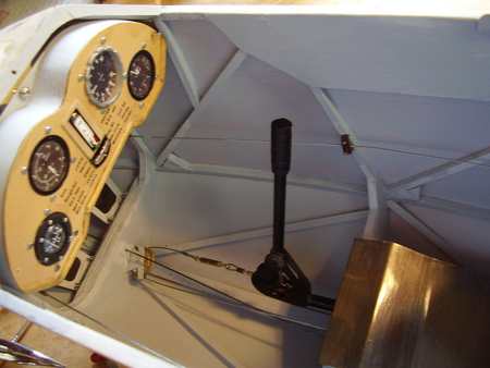

coucou, la bidouille continue, ça se précise, je termine l'aménagement de bord. le plus gros travail qui reste : faire un pif pour le fuselage puis entoiler ce dernier , ensuite peinture, ça devient bon

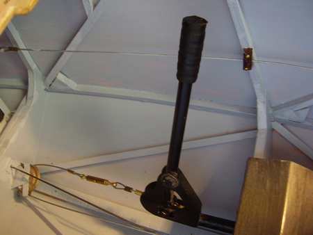

voici quelques photos de l'aménagement cabine. pour le tableau de bord, j'ai réussi à faire assez ressemblant, la boussole est une boule de buis peinte en noir et des inscriptions encre de chine blanche avec une vitre thermoformée. (je ne trouve pas de letraset en blanc en petite taille !) l'inclinomètre est réalisé avec du fil de pêche teinté et du lettrage petite taille (1mm) La boule de largage prendra place sous la planche...Tout est à bord maintenant... Very Happy Vous comparerez vous même avec les photos du grandeur

MessagePosté le: 17/04/2010 11:28    Sujet du message: Répondre en citant
Ha oui, vraiment joli [clap] on a du mal a savoir que c'est le modèle réduit
tu arriveras à camoufler la radio, accus recepteur?

ça me fait beaucoup de bien, de faire tout cela et de recevoir votre assentiment !... merci... tout sera caché, je verrai selon le plomb que je pourrai mettre dans le nez, il y aurait dans ce cas juste un accu lipo plat caché sous les jambes du pilote, tout le reste (récepteur, servos dir, inter ) est dans le dos du pilote légèrement en arrière du CG

Dis moi, comment as tu fait l'instrument à tube, au centre du tableau de bord. Cceci m'interesse fortement [humm]

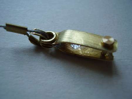

C'est vrai Pat, il y a un bel inclinomètre sur le Préfect Very Happy Il s'agit tout simplement de 2 petits bouts de fil de pêche crystal diam 50/100è teinté à un bout l'un rouge l'autre vert...Le boitier est un peu triché j'ai juste fixé les "tubes" sur une forme en vinyl noir mat et blanc où j'ai apposé les graduations ( letraset 1mm) tu vois pas compliqué !

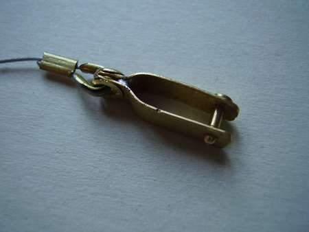

Cet début d' AM je viens de réaliser des chapes maquettes du Hütter en laiton 5/10è une bande de 4cm sur 5mm repliée, réunie par un oeillet de servo serti ( ne les jetez plus ! ) une goutte de soudure et un axe 1,5mm en laiton pris sur des chapes nylon, on peut avoir ça en pièce détachées. Une cosse coeur maison, un bout de câble serti. j'en ferai de fonctionnelles pour la dérive...

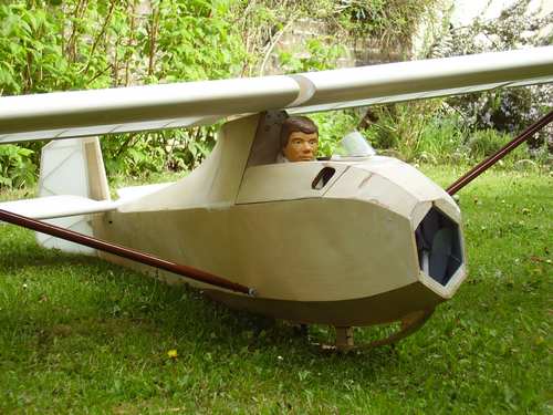

C'est vrai le réel est un petit planeur compact, un peu voltigeur ,paraît-il...Mon Hütter 17a est au 1:3 soit 3,20m Le fuselage est assez volumineux et bien ouvert au niveau du poste de pilotage quand on enlève le dessus. ce qui permet de profiter de l'aménagement Very Happy

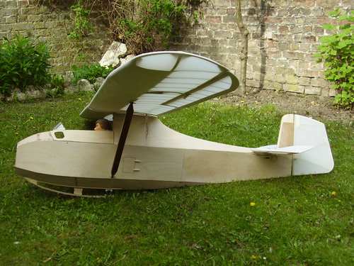

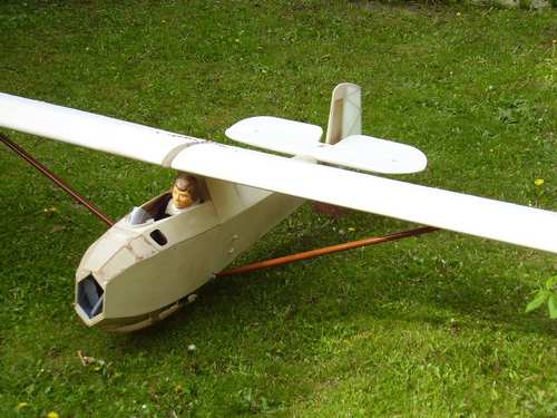

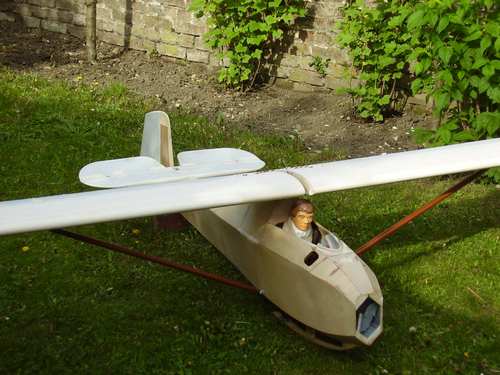

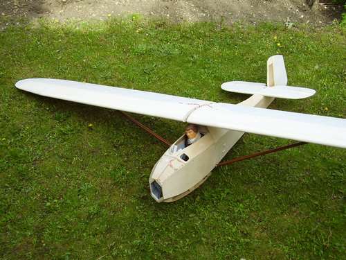

MessagePosté le: 29/04/2010 09:14    Sujet du message: Hütter 17 a marc Répondre en citant
Quelques nouvelles, ça devient bon, le nez à mettre en forme, j'ai pu vérifier la quantité de plomb pour le centrage(500g) accu inclus dans ce poids.Ouf... je n'ai pas pesé le planeur, je dirais 4kgs tel qu'il est..Bon Pat, aligne toi... Very Happy

MessagePosté le: 29/04/2010 09:53    Sujet du message: Répondre en citant
Joli silhouette, bravo!
Ton pilote provient de chez "thepilotpeople"?

MessagePosté le: 29/04/2010 11:03    Sujet du message: Répondre en citant
Le pilote vient bien de chez AH design, the pilotpeople, ils sont sympas ,légers et pas chers ces pilotes, celui ci est au 1/3 pilote planeur rétro, il faut juste être patient pour les recevoir...

MessagePosté le: 29/04/2010 12:18    Sujet du message: Répondre en citant
Shocked Shocked Shocked 4 kg!!! ça va être une plume!!!
Ca le met à quelle charge alaire?
Mat
Des projets plein la tête...
MessagePosté le: 29/04/2010 13:04    Sujet du message: Répondre en citant
Je ne peux pas te dire encore je dois sous estimer...je pèserai tout quand tout sera à bord Il n'est pas très grand ( 3,20m) il a de bonnes surfaces certes. Si j'arrive à 6 kgs ça serait bien ça devrait faire dans les 60 g/dm2
MessagePosté le: 29/04/2010 13:16    Sujet du message: Répondre en citant
J'aime bien, on se fait pas trop de bile, entre 3 et 7 kg ça ira bien Laughing
MessagePosté le: 29/04/2010 13:23    Sujet du message: Répondre en citant
Tu as raison pat, c'est une idée mais je crois que je vais quand même supprimer la ventilation...
6000g divisé par 105 dm2, 57g/dm2 Wink Je dirai quoi quand j'aurai tout pesé ! ça devrait faire ça environ...Je ne m'inquiète pas trop en effet, je verrai une fois fini, déclaration très empirique dans le post précédent.. Very Happy Very Happy

Le tableau de bord est superbe Marc, mais ce sont les chapes que j'admire le plus [clap]
