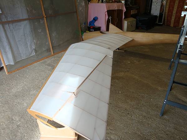

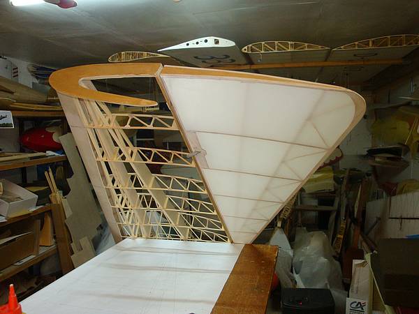

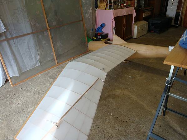

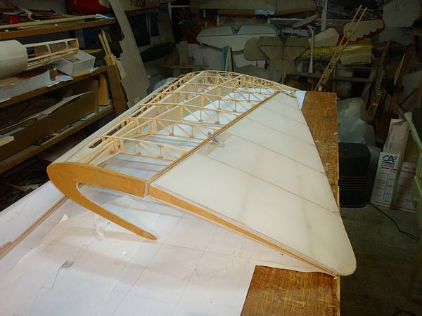

Avant de commencer l'autre aile, pour changer un peu de travail, j'ai entoilé l'aileron .

Whoaw sacré oreille Shocked .
Par contre le patin en bout d'aile il est collé ? Si oui j'aurais peur qu'il s'arrache lors d'un touché un peu dur, bon connaissant le pilote Wink . Pourquoi ne pas faire un système avec deux vis, une a l'avant pour faire un léger blocage et une au milieu qui fait office de pivot...tu vois ce que je veux dire [humm] .

oui Tom ,je vais faire le second démontable. Pour ce qui est du premier,il est bien flexible à sa base et il devait faire fusible. (Pas de cheval de bois avec ce planeur [non] )

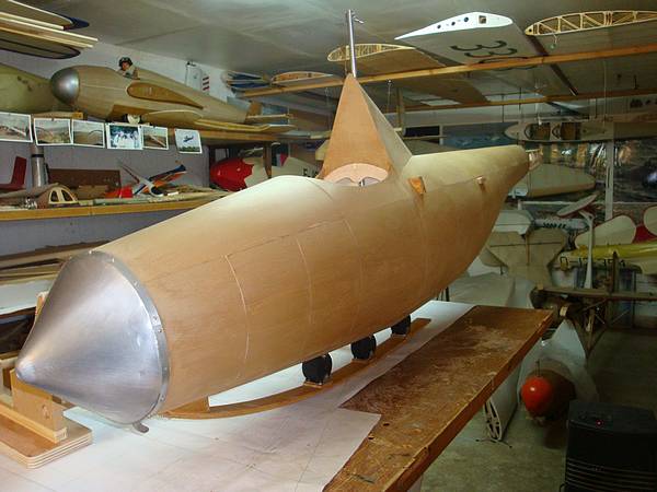

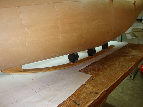

Mise en place des amortisseurs.

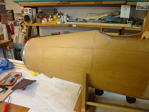

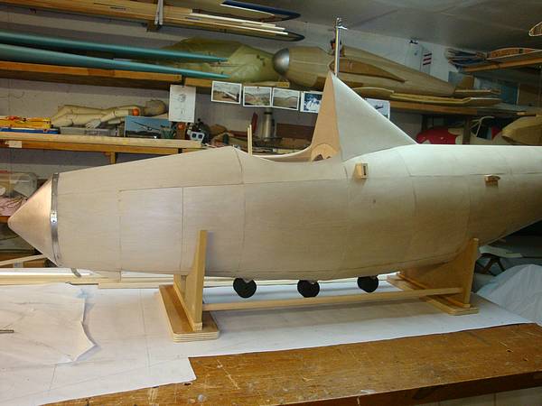

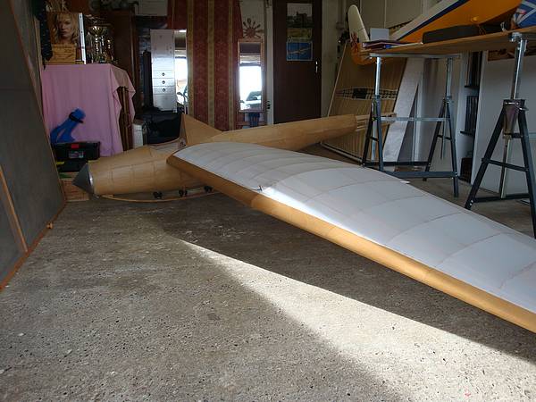

Une teinte chêne moyen est passé sur le fuselage.

MessagePosté le: 22/12/2014 23:45    Sujet du message: Répondre en citant
Oui mais que la partie avant Rolling Eyes et encore on ne voit pas l'autre côté MDR
Tom Zzz
On earth since 1976
MessagePosté le: 23/12/2014 09:36    Sujet du message: Répondre en citant
Oui pour l'instant que la partie avant , mais les deux cotés sont fait.

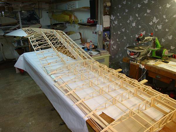

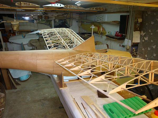

C'est partie pour la deuxième aile.

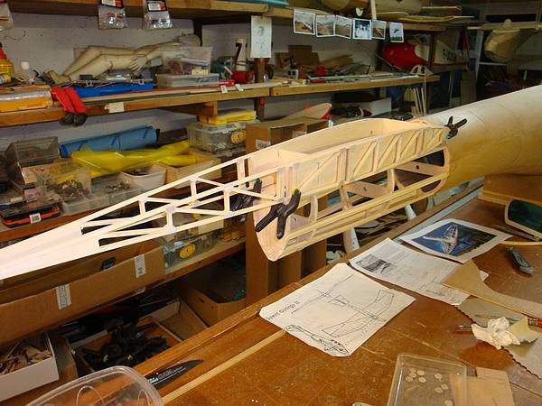

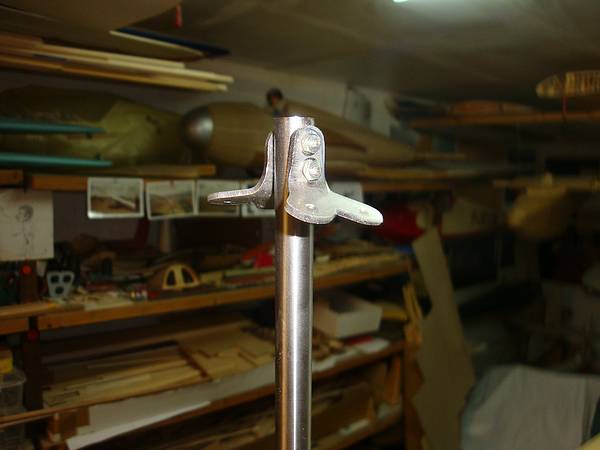

Montage des ferrures de mât, et mise en place du patin.

He oui, tu arrives à avancer en ce moment, Laughing
Ici c'est un peu plus difficile Wink
MessagePosté le: 26/12/2014 19:52    Sujet du message: Répondre en citant
Hé oui Jean-Claude entre les deux fêtes ça avance quand même. Mais chez toi je vois que tu as de l'aide. Profites-en bien. Je vois aussi que le Père Noël a bien choisi un des cadeaux Wink

Petit montage pour vérifier le dièdre, et ajuster la fixation au B.F.

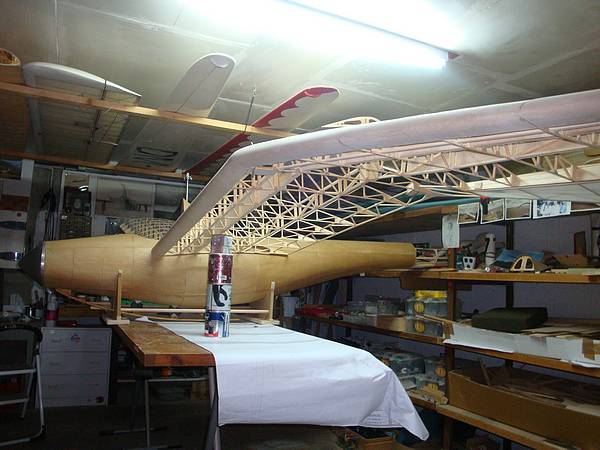

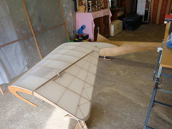

MessagePosté le: 18/01/2015 13:52    Sujet du message: Répondre en citant
L'aile gauche est terminée [oouf]

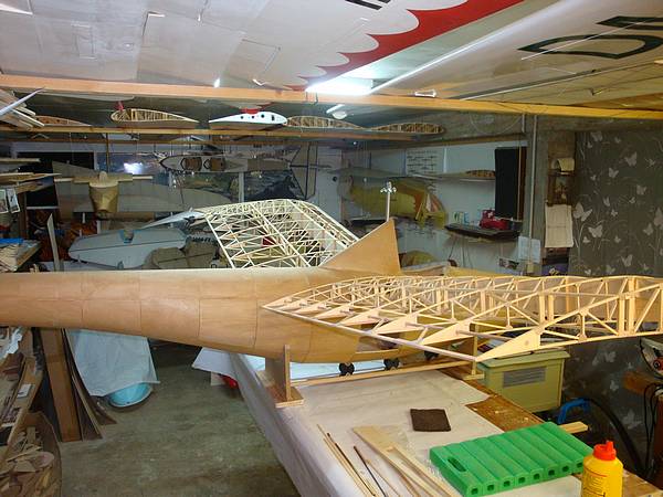

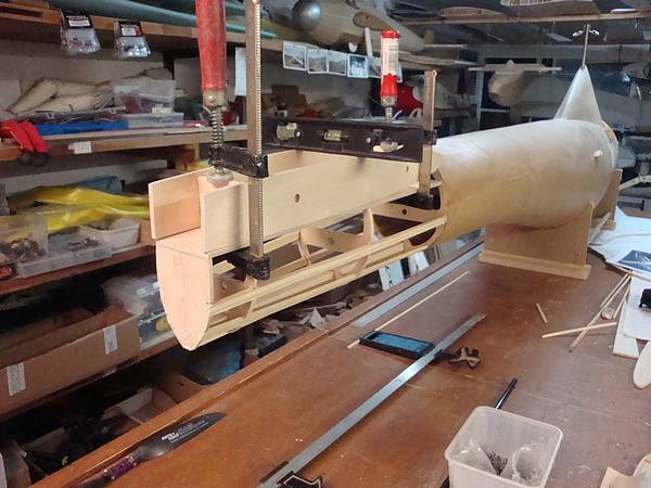

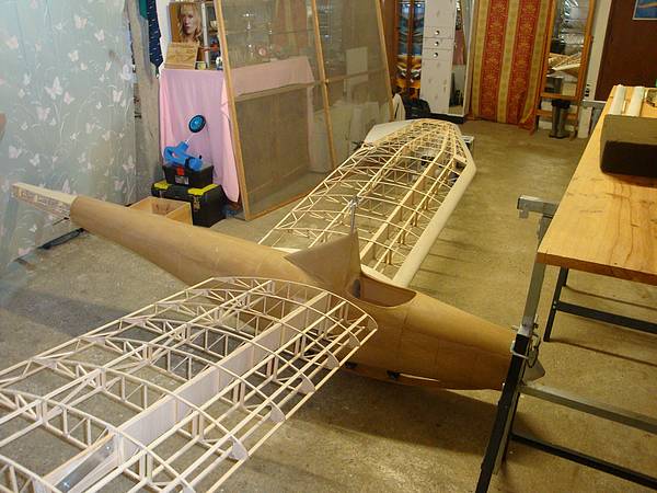

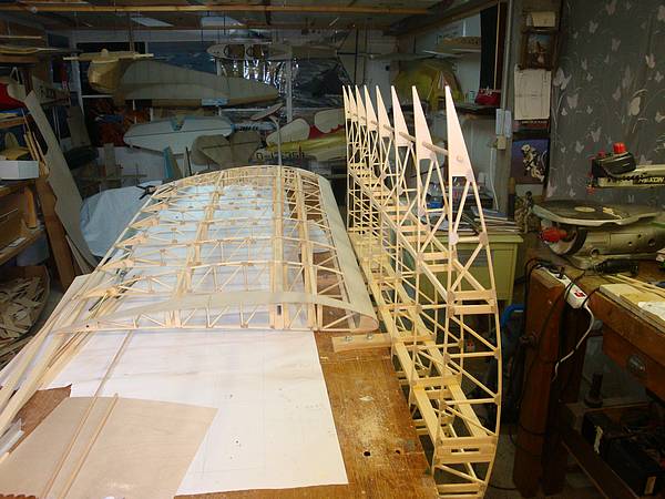

Mise en place des nervures d'emplantures pour la reprise du futur stab.

Deux nervures de plus.

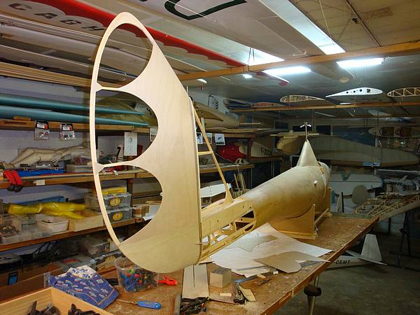

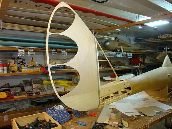

Alignement de la dérive, la moitié de la partie mobile était coffrée. .
MessagePosté le: 04/02/2015 19:08    Sujet du message: Répondre en citant
Jolie forme Very Happy
