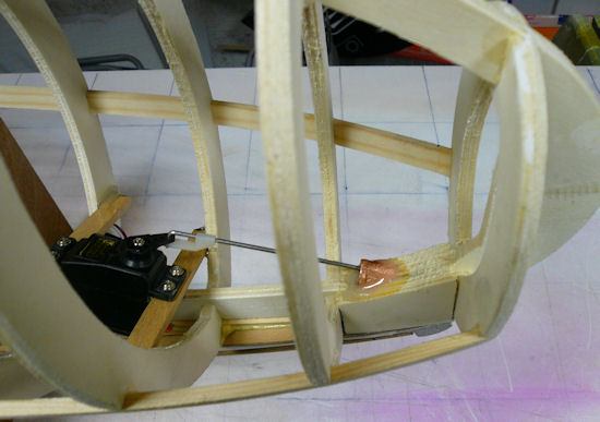

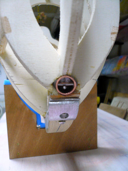

Posté le: 21/12/2010 20:17 Sujet du message: |
J'avance doucement,
Le crochet terminé et mis en place :
| Revenir en haut de page |
erwan Psycho Posteur
Posté le: 22/12/2010 09:49 Sujet du message: |
Salut Fred
PAs mal ton crochet, par contre pour le raccord corde a piano tête de servo, j'aurais prévu un truc plus solide. en cas de forte traction sur le câble de remorquage, lorsque tu actionnes le larguage j'aurais peur que la corde a piano saute de la tete de servo malgrès la retenue en plastique.

Christian Serial Posteur
Âge: 63
Posté le: 22/12/2010 10:33 Sujet du message: |
Erwan à raison Fred Une baillonette directement sur le bras de servo serait plus sur

fredwist Apprenti Posteur
Inscrit le: 27 Nov 2010
Localisation: les pierres pouquelées
Âge: 54
Posté le: 22/12/2010 10:35 Sujet du message: |
Salut Erwan,
Je ne m'inquiete pas trop pour la CAP, elle ressort de 10mm sous le palonnier du servo, les pignons auront cassé avant de la tordre.
Mais tu as raison, je vais mettre une bague d'arrêt a la place de la pièce plastique  |

Pascal Cepeda Maniaco Posteur
Inscrit le: 15 Sep 2006
Localisation: GIRONDE
Âge: 54
Posté le: 22/12/2010 10:49 Sujet du message: |
« fredwist » a écrit: Salut Erwan,
Bonjour ,
Une bague d'arrêt risque de ne pas passer une fois que le palonnier va partir dans l'autre sens par rapport au boitier du servo , une baillonette serait plus sur , si tu veux pas mettre de chape réglable .

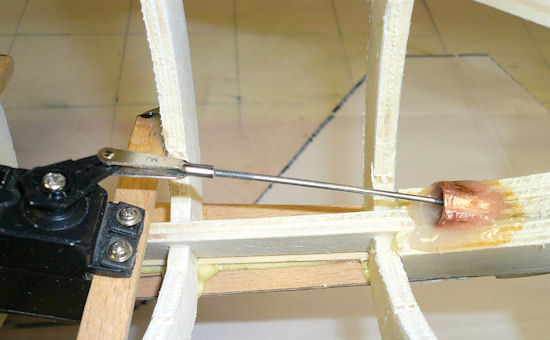

Posté le: 22/12/2010 13:39 Sujet du message: |
Aussitôt dit, aussitôt refait
Âge: 54
Posté le: 22/12/2010 13:41 Sujet du message: |
Impeccable ça fait plus sérieux , un petit contre écrou et c'est parfait .

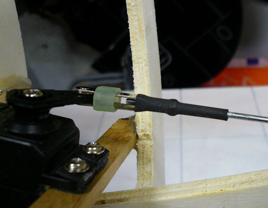

Posté le: 22/12/2010 14:46 Sujet du message: |
| Perso je suis pas spécialement un maniaque mais juste un pilote de remorqueur qui a eu le droit a de mégas belles frayeurs parce que cela part en sucette derrière et que la commande de largage est foireuse et que cela se termine bien uniquement par miracle.. |
Âge: 54
Posté le: 22/12/2010 18:05 Sujet du message: |
Voilà, voilà .......et avec ça, la gaine thermo c'est bon en noir ? ou il faut que je mette une autre couleur ??
Posté le: 22/12/2010 19:05 Sujet du message: |
Fred
Voila au moins un truc qui sent le sérieux.. comme le reste de la construction |

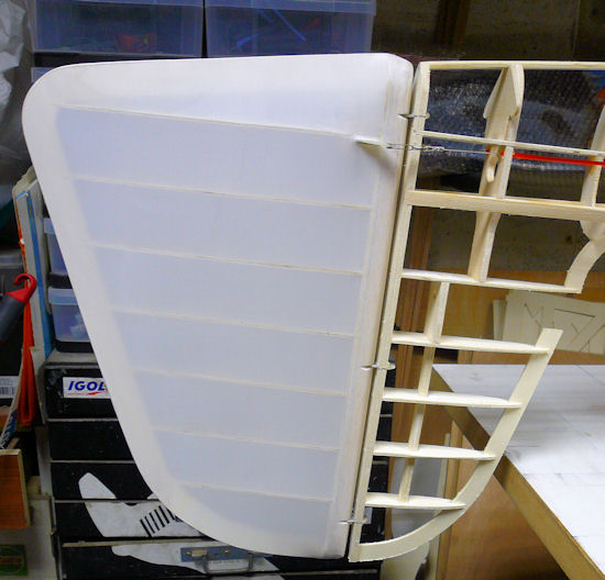

Posté le: 07/01/2011 20:06 Sujet du message: |
allez zou... reprise des hostilités sur mon bichton.
La dérive est entoilée ( super a poser le diacov ) et je commence le coffrage, c'est marrant, ça me rappel mon ancien métier de charpentier de marine bois.

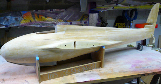

Posté le: 17/03/2011 13:33 Sujet du message: |
Bonjour a tous,
Petit passage éclair pour vous amener les dernières nouvelles du bibicht, l'assemblage du fuselage est terminé, fibré avec du 45g.
Après... je passe l'apprêt !!
