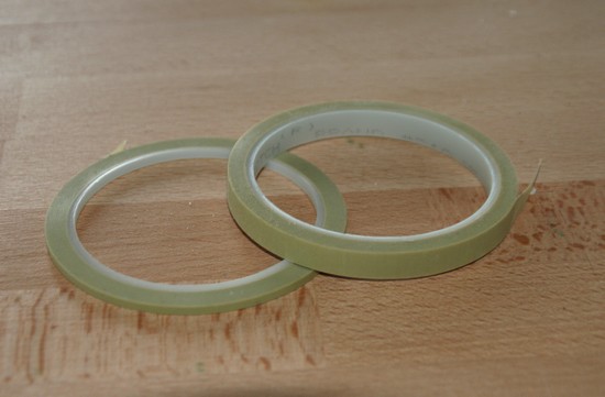

quel type de scotch utilises-tu pour avoir une délimitation aussi nette?
et ... un gros, gros bravo!! [amen] [amen] [clap] [clap]
MessagePosté le: 21/02/2011 13:38    Sujet du message: Répondre en citant
Pascal le scotch qui va bien et celui de chez 3M tu le trouves dans les magasins de fournitures auto c'est pas donné j'utilise celui de 3 mm de large pour les coures et celui de 5 mm pour les lignes droites.
MessagePosté le: 21/02/2011 15:19    Sujet du message: Répondre en citant
Christian, c'est celui qui est olive, qu'on peut acheter aussi avec des largeurs qui se séparent?
MessagePosté le: 21/02/2011 16:42    Sujet du message: Répondre en citant
Il est bien olive mais je l'ai acheté en pochette séparées 3 mm et 8 mm pour les lignes droites
Je n'ai plus les pochettes mais c'est bien du 3 M Wink

J'utilise de ruban adhesif Tamiya en 5 et 10mm de large. Il a une super adherence sur tous supports, il est vraiment etanche, il ne laisse jamais de traces de colle. Comme il est destine aux maquettes plastiques, les rouleaux ne font que quelques metres, ce qui fait que c'est cher au metre. Mais les resultats sont impec.

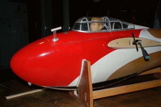

MessagePosté le: 20/03/2011 22:25    Sujet du message: Répondre en citant

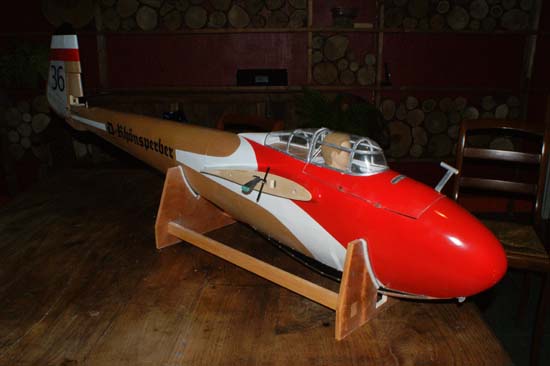

Ça faisait longtemps que je n'avais pas posté de photos de mon Rhoensperber. J'ai accumulé beaucoup de déplacements professionnels et je n'ai bricolé que quelques heures le week-end.
A raison d'un post par mois, je devrais atteindre 50 pages d'ici 2050.
L'échéance d'Anjou Ailes Maquettes approche. Il faut que j'accélère.

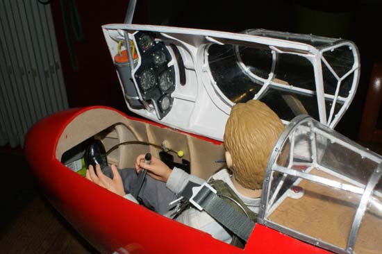

Je me suis suis concentré sur le fuselage ces dernières semaines et le cockpit est quasi terminé.

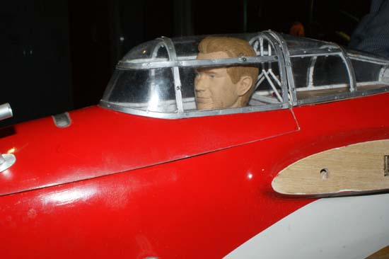

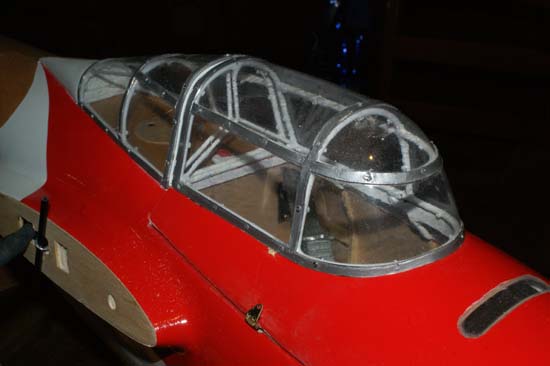

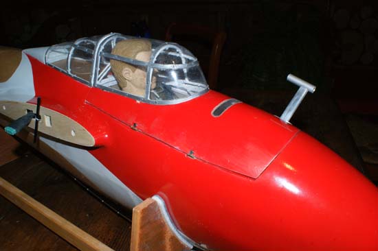

D'abord la verrière (vous excuserez la poussière sur les photos, j'ai oublié de faire le ménage)
Les charnières sont collées à la verrière, mais pas encore au fuselage. J'attends que tout soit finis pour faire ce collage.
Là, c'est la partie fixe de la verrière. En fait elle est amovible (comme sur le vrai) pour donner accès aux raccordement des commandes d'ailerons et aef lors du démontage et démontage des ailes
d'où la trappe circulaire qui donne accès à ces commandes

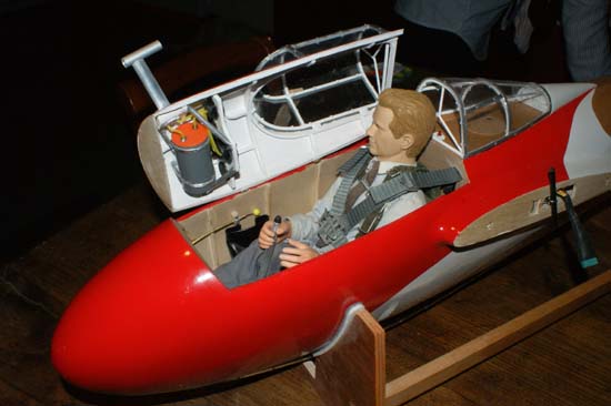

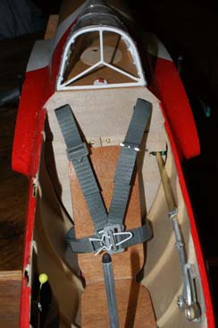

Ensuite l'aménagement du cockpit

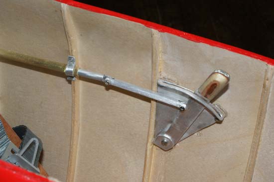

La commande d'aef

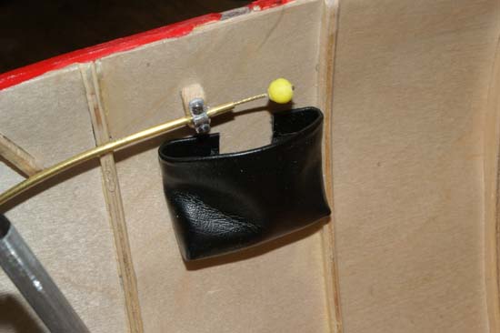

La commande de largage de remorque et porte-document

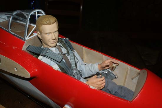

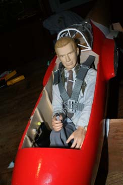

et avec avec mon pote Franz au commandes (il a laissé tombé le Musger MG9 pour passer au Rhoensperber)

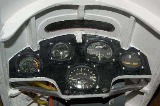

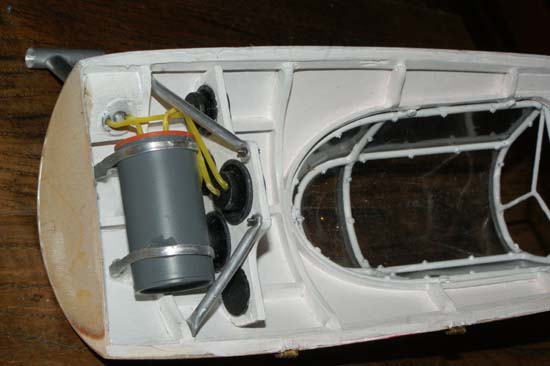

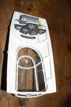

Voici maintenant le tableau de bord fixé dans la verrière (coté pile)
avec sa bouteille de compensation et la tuyauterie

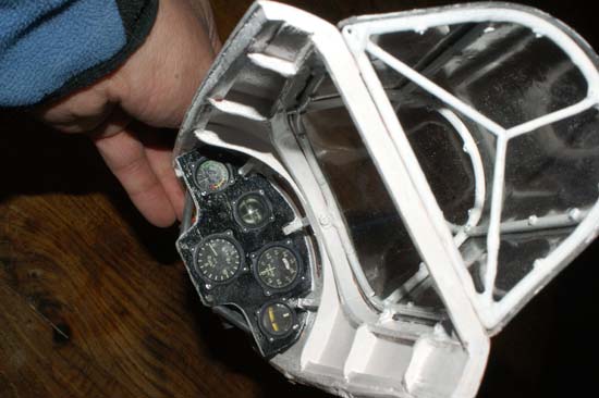

Le tableau de bord avec son hublot

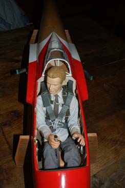

Etr en place sur le fuselage
Désolé pour les accus de réception qu'on devine sous les pieds du pilote (faut que je les dissimule en fabriquant un palonnier).

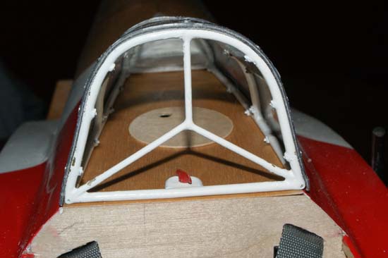

Il faut aussi que je trouve une solution pour le verrouillage de verrière. Je sais pas comment faire ?? Je cherche une solution qui soit maquette mais qui se manipule de l'extérieur.
Avez vous des idées ??

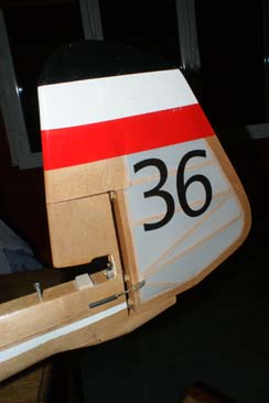

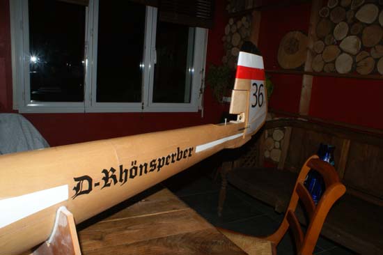

- le numéro de course sur la dérive ( comme l'immatriculation, c'est du décalcomanie pour imprimante laser - acheté chez www.rd-maquettes.com - avec 2 couches de vernis par dessus)

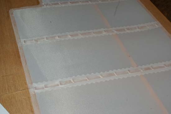

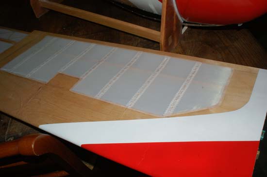

et les premiers lardages sur l'intrados (sans me prendre la tête, j'ai utilisé mes ciseaux crantés (achetés à prix d'or il y a deux ans et jamais utilisés depuis - le lardage lui-même est fait de petits bouts de fil collés à la colle vynilique)

Le verrouillage de la verrière pourrait se faire en tournant d'un quart de tour le tube de pitot comme cela ça ne se verrait pas. Mais c'est peut-être trop tard si tu as fixé définitivement le tube. C'est une idée, mais il y en a d'autres, c'est sur !!

Je retiens la décalcomanie pour la déco, je comptais utiliser du transfert sur tissus, mais je crois que je vais prendre ton système.

MessagePosté le: 21/03/2011 07:59    Sujet du message: Répondre en citant
Salut Eric, je n'aurais pas osé faire de si grands lettrages en papier decalco, peur que ça vieillisse mal au soleil, mais le vernis les protégera peut être suffisamment, en tout cas ton retour d'expérience sur long terme sera interressant. As tu utilisé leur produit Microset pour la pose?
Eric Spore
Inscrit le: 24 Nov 2008
Localisation: Lorient
Âge: 65 Bélier
MessagePosté le: 21/03/2011 08:13    Sujet du message: Répondre en citant
Non pose directe sans microset; Microset sert surtout à rendre le film de la décalcomanie plus élastique pour épouser les surface non développables.
Là, je n'ai pas ce problème, tout est développable.
Il est vrai que la décalcomanie ne résiste pas bien aux griffures ert à l'abrasion. Il faudra que je fasse attention. Pour les UV, il ne devrait pas y avoir de problème avec le vernis (sauf peut-être un léger jaunissement avec les années ).
On verra bien.
MessagePosté le: 21/03/2011 08:23    Sujet du message: Répondre en citant
Le fait d'avoir fait une impression laser sera surement mieux qu'une impression jet d'encre, qui perd son éclat très vite à la lumière, surtout noir. Mais c'est plus le craquelage qui m'aurait inquièté surtout sur l'entoilage de la dérive, de toute façon il n'y a qu'en essayant qu'on peut le savoir
