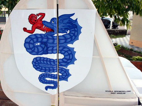

Salut les copains, le milano II avance....
MessagePosté le: 02/09/2020 17:44    Sujet du message: Répondre en citant
[clap] il est superbe ,tu aurais pu rajouter constructeur Laughing [clap]
MessagePosté le: 02/09/2020 20:47    Sujet du message: Répondre en citant
... et inscrire aussi ton groupe sanguin comme tout bon pilote de course Laughing
Blague à part, très sobre ! j'aime beaucoup Very Happy
C'est ce auquel je travaille pour mon "phasme" ; quelques panneaux de bois teintés, le reste "bois naturel" pour garder les nuances différentes, avec vernis transparent et entoilage du reste de la structure.
T'as un problème de charnière de dérive ? le Diacov a trop tendu la structure ? [humm]
Âge: 66 Capricorne
MessagePosté le: 02/09/2020 22:06    Sujet du message: Répondre en citant
Non Sébastian, je n'ai encore pas coller les charnières. Ce sera fait demain.
Je vais te surnommer "œil de lynx" Laughing
