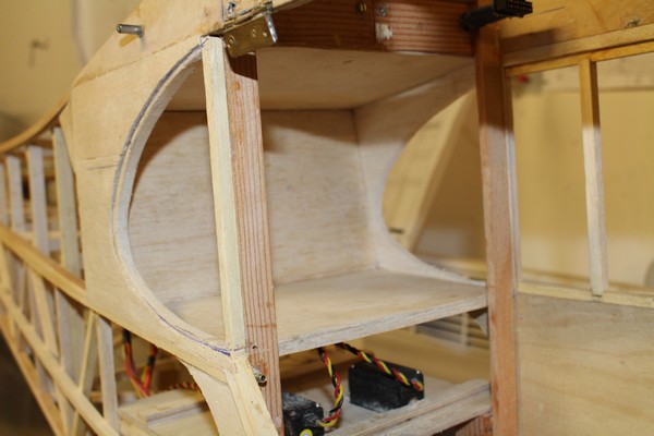

MessagePosté le: 21/04/2019 14:27    Sujet du message: Répondre en citant

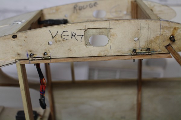

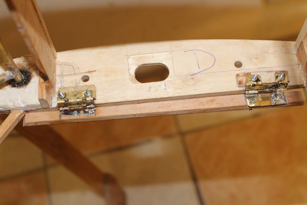

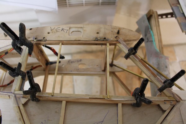

Fixation des charnières de la demi porte supérieure sur le fuselage

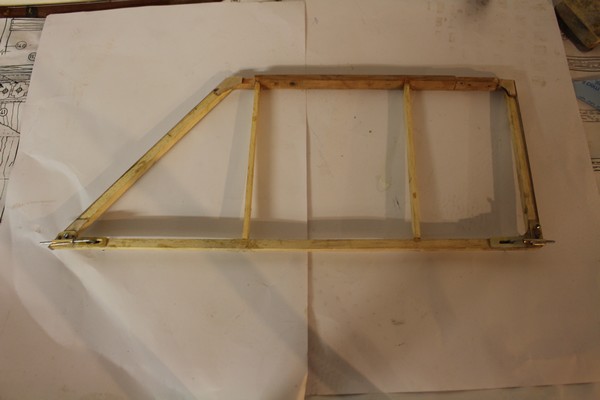

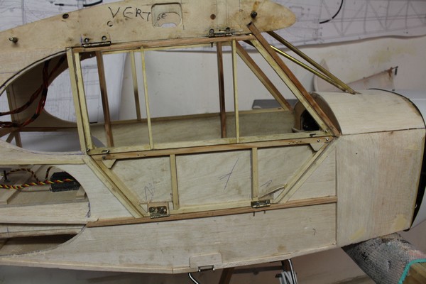

MessagePosté le: 24/04/2019 09:24    Sujet du message: Répondre en citant

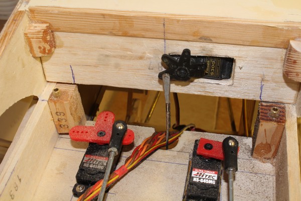

Confection de la demi porte supérieur
du système de verrouillage
l' ensemble monté

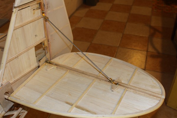

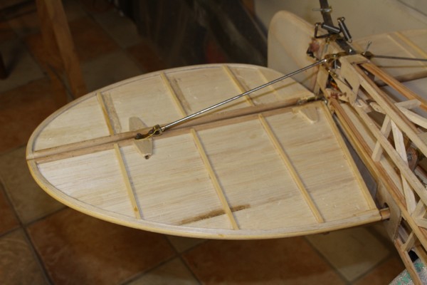

Réalisation du haubanage de l' empennage horizontal droit

Haubanage demi empennage gauche
fermeture arrière de la cabine en balsa 15/10 après recouvrement papier japon

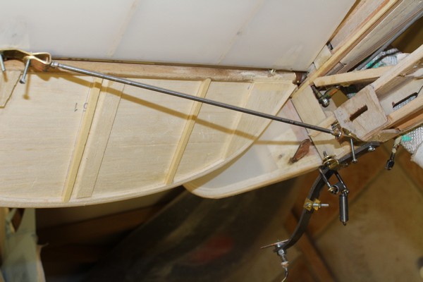

installation du câble pour le crochet de remorquage

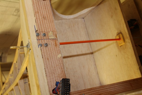

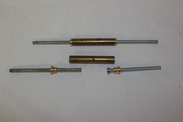

MessagePosté le: 25/05/2019 13:33    Sujet du message: Répondre en citant

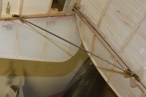

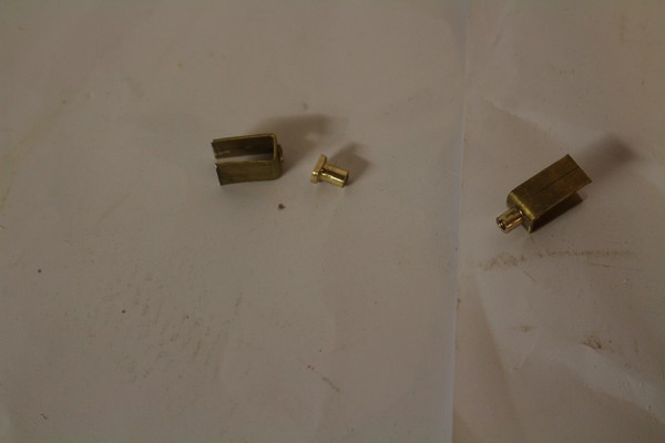

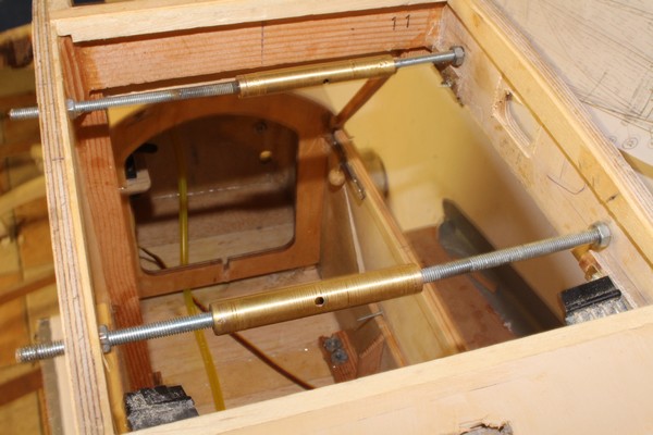

Réalisation des tirants pour la tenue des ailes sur le fuselage, et cela en lieu et place des 4 vis nylon.
Une des vis est libre en rotation seulement ; le serrage est réalisé par rotation du cylindre en laiton après immobilisation des tiges filetées.

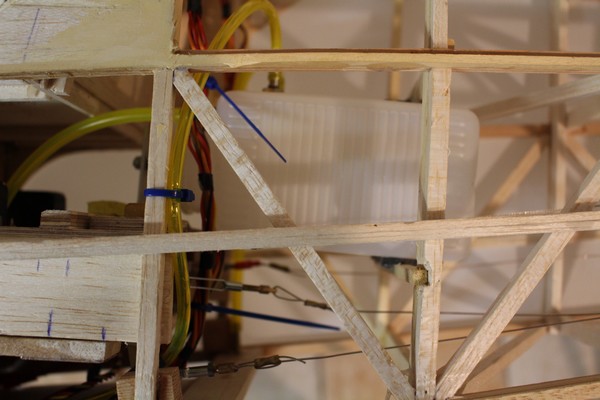

Dans l' optique de réaliser l' aménagement cabine , j' ai décidé de fixer finalement le réservoir derrière l' aile ( comme sur le plan).
MessagePosté le: 25/05/2019 14:11    Sujet du message: Répondre en citant
Bonjour marcus,
très ingénieux tes tirants de maintient d'ailes, façon ridoirs [clap]

MessagePosté le: 25/05/2019 14:21    Sujet du message: Répondre en citant
Merci Sébastien
je l' ai conçu ainsi car je n' avais ni taraud et filière tourne à gauche.

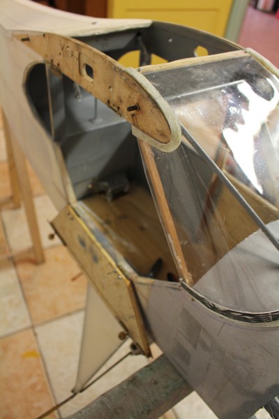

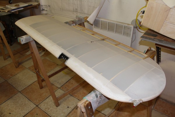

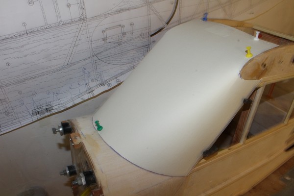

Entoilage au Diacov de l' aile gauche et fixation du feu en bout d'aile
Réalisation en carton épais du gabarit du parebrise

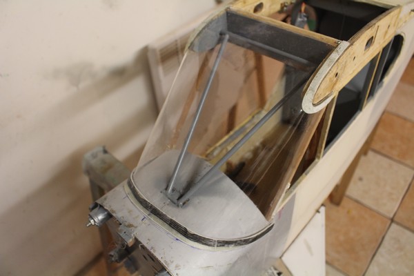

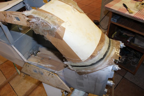

MessagePosté le: 12/06/2019 11:33    Sujet du message: Répondre en citant

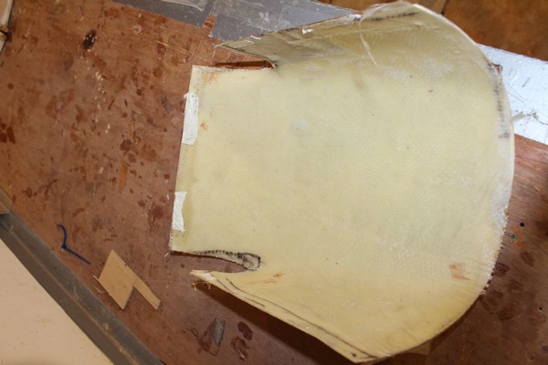

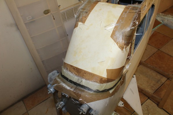

Le gabarit en carton n' étant pas assez épais pour supporter la pression exercé lors du formage de la feuille de Vivak, j' ai renforcé celui-ci par 3 couches de fibre de verre de 390 gr.
celui ci a été fixé au scotch double face sur les montants du parebrise
le thermo formage a été réalisé au décapeur thermique aidé par le roi Michel ( Laughing ). le résultat est trés satisfaisant

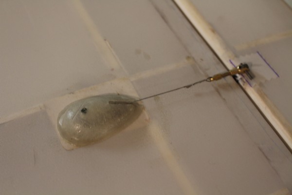

MessagePosté le: 13/06/2019 12:50    Sujet du message: Répondre en citant
Réalisation du carénage de la poulie d' 'extrados

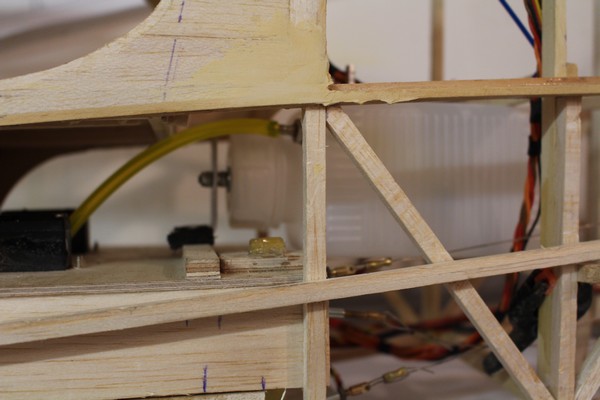

Comme pour le Maxi baron le dessous du fuselage est protégé des éventuelles projections de gravillons par stratification .
Fixation du réservoir et des durites de remplissage et mise à l' air libre avant entoilage

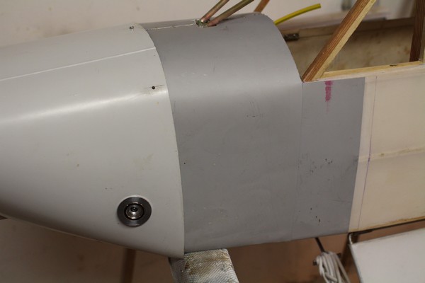

MessagePosté le: 20/06/2019 17:48    Sujet du message: Répondre en citant

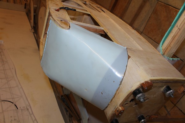

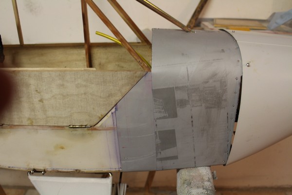

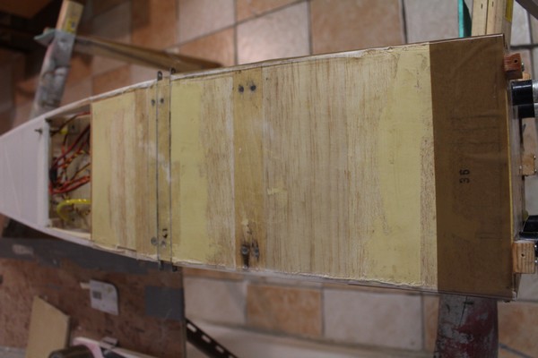

reproduction du revêtement métallique de l' avant du fuselage avec de la plaque offset. La fixation est assurée par du scotch double face pour moquette.

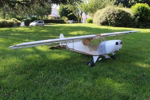

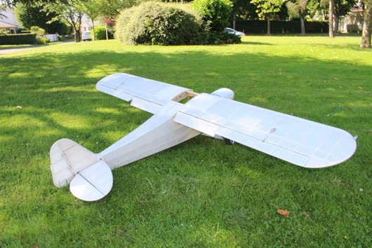

Prises de vue avant mise en peinture pour vérifier le centrage qui est déjà bon!.
Les empennages seront peints à l' aérographe pour réduire leur poids au maximum et éviter de mettre du plomb sous le capot.
Toutefois les batteries de réception RC seront placées à l' avant.

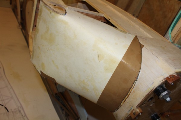

MessagePosté le: 24/06/2019 17:50    Sujet du message: Répondre en citant

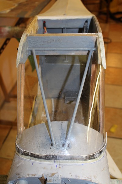

le gabarit stratifié, utilisé pour former le parebrise me sert maintenant à réaliser les encadrements de celui-ci

MessagePosté le: 29/06/2019 11:01    Sujet du message: Répondre en citant
découpage et ajustage encadrement du parebrise

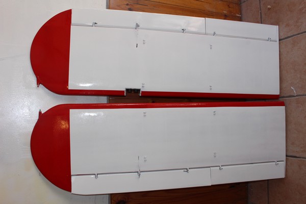

MessagePosté le: 21/07/2019 12:43    Sujet du message: Répondre en citant
La peinture des ailes est terminée. elles ont été peintes à la polyuréthane bi composant.
Bonjour Peter,
pour Info :l' aile droite pèse 1200 g et la gauche 1280 g.

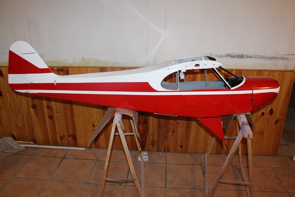

MessagePosté le: 24/07/2019 17:30    Sujet du message: Répondre en citant

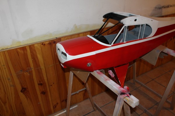

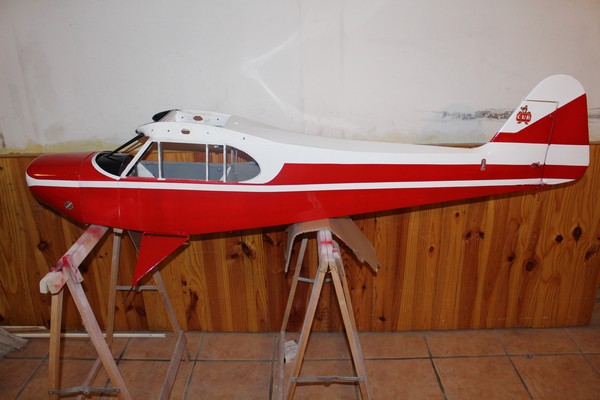

La peinture du fuselage est terminée.
J' ai repris la décoration du Piper PA18 de Graupner que j' avais construit il y a un "certain temps"; ( 1,20 m d' envergure avec un OS 15 RC et RC Varioprop 6S).

MessagePosté le: 24/07/2019 19:13    Sujet du message: Répondre en citant
Il est super chouette [clap]
