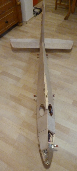

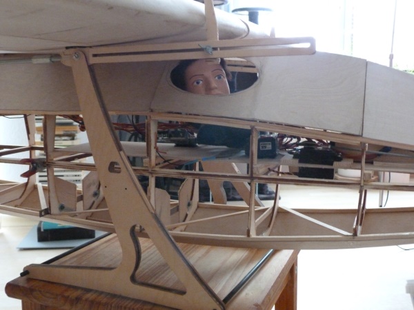

Ja, Christian das war wohl der "Vater des Gedanken" für das Seitenruder, kreuzen am Hang ohne Schräglage. Ich bin gespannt ob es geht!
Maßstab 1:3.5 = 4,40m
Thomas

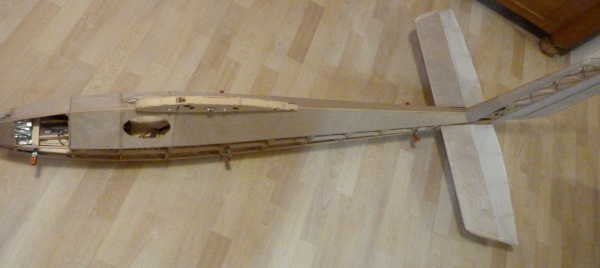

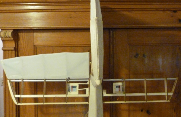

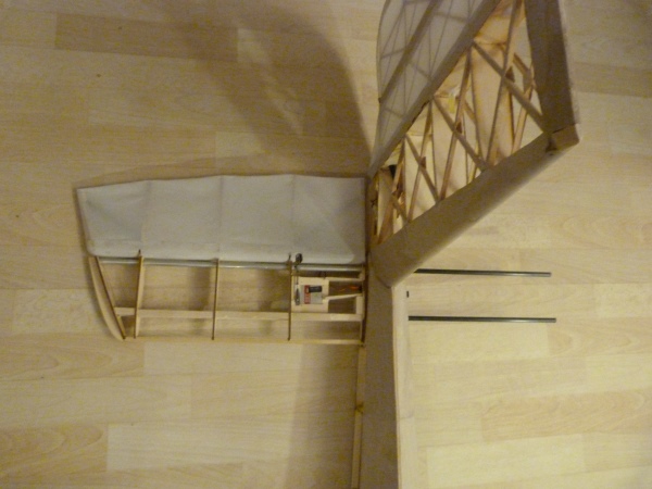

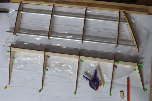

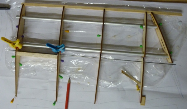

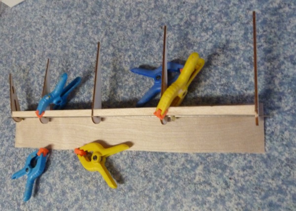

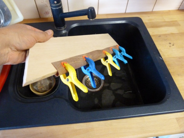

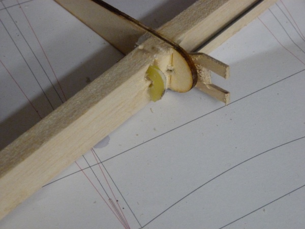

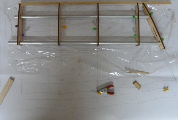

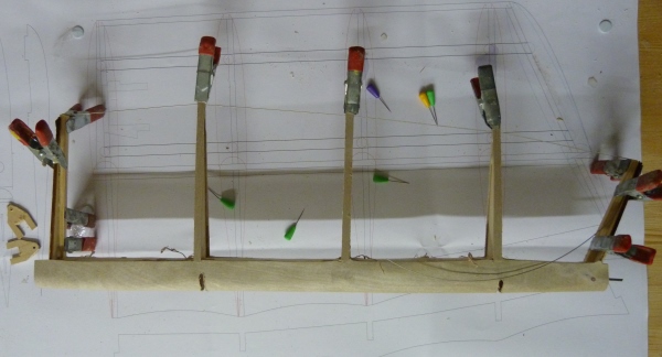

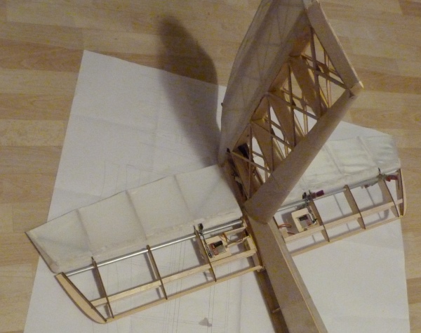

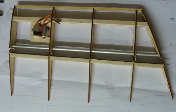

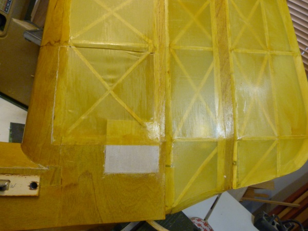

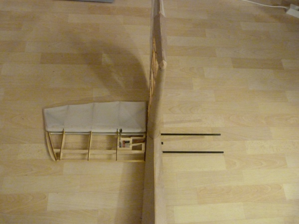

Das erste Höhenleitwerk ist fertig.
Ich habe nur vergessen Bilder zu machen.

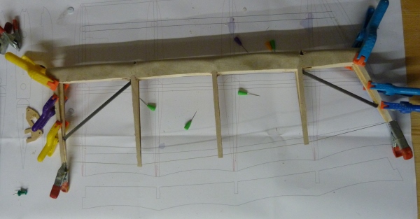

Nun also der Bau des zweiten.
Thomas

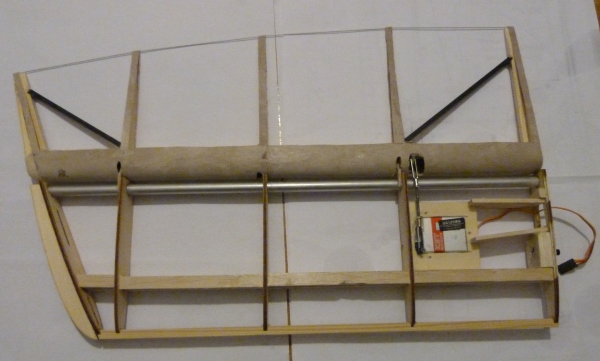

MessagePosté le: 10/01/2016 16:16    Sujet du message: Répondre en citant

Thomas perfekt. [clap]
Die Qualität deiner Bau ist um 500% besser als bis jetzt.
Super.
Laco

Hallo Thomas
Dein Tempo beeindruckt mich, ebenfalls die Bauausführung.
Auch begeistern mich deine Endleisten, sieht echt klasse aus.

Danke Laco,
jetzt muss das nur noch mit dem fliegen klappen! [good]
Andreas, je größer der Maßstab, je mehr Holz, dann geht es automatisch schneller.
Und Johannes seine Hinweise sind alle unter 5kg, für mich nicht auswertbar.

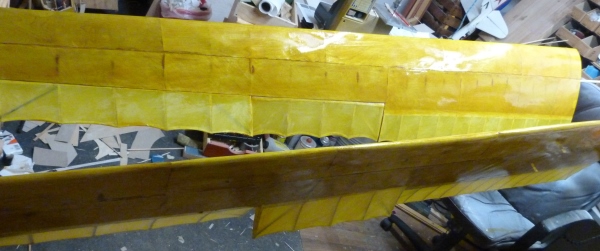

Die Sache mit der Endleiste geht nur mit der Diacov – Bügelfolie und dann mit ein wenig Übung kein Problem.
Thomas

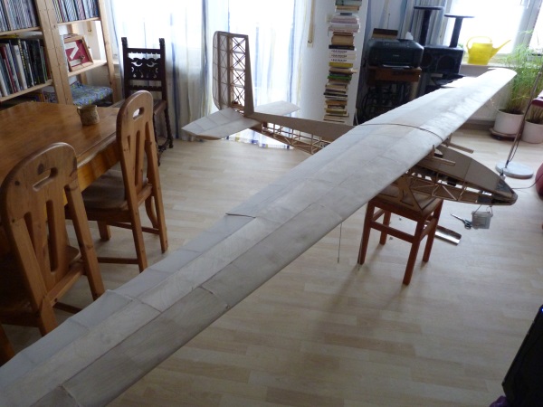

MessagePosté le: 17/01/2016 19:26    Sujet du message: Répondre en citant
Rumpf mit HLW zusammen mit fast eingestelltem Schwerpunkt : 5650g
Beide Flächen : 4100g
Wird wohl nicht unter 10500g fliegen also ca. 70g/dm²
Thomas

MessagePosté le: 23/01/2016 15:31    Sujet du message: Répondre en citant
Das Lob geht an Frank, ich habe nur den Leim beigesteuert.
Ich war nochmal auf der Waage:
Rumpf bis jetzt: 5190g
HLW: 480g
Steckung und Streben: 500g
Flächen:4100g
Zusatz Ballast: 400g
Zusammen: 10670g
Schwerpunkt bei 15,5cm
Abflug ich hoffe nicht über 11000g also 74g/dm²
Thomas

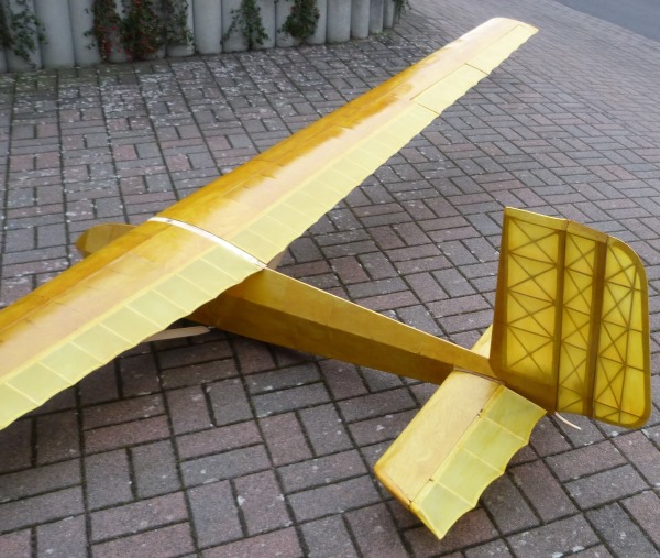

ThomasF
Inscrit le: 16 Jan 2010
Âge: 67 Taureau
MessagePosté le: 24/01/2016 11:25    Sujet du message: Répondre en citant

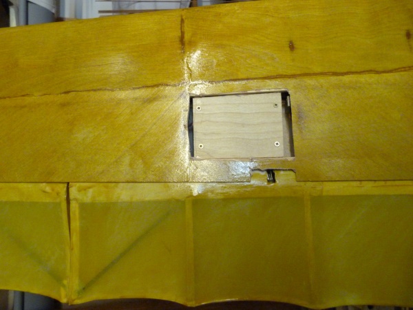

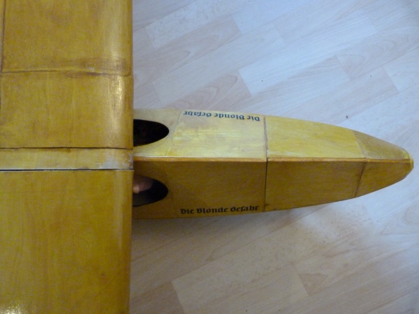

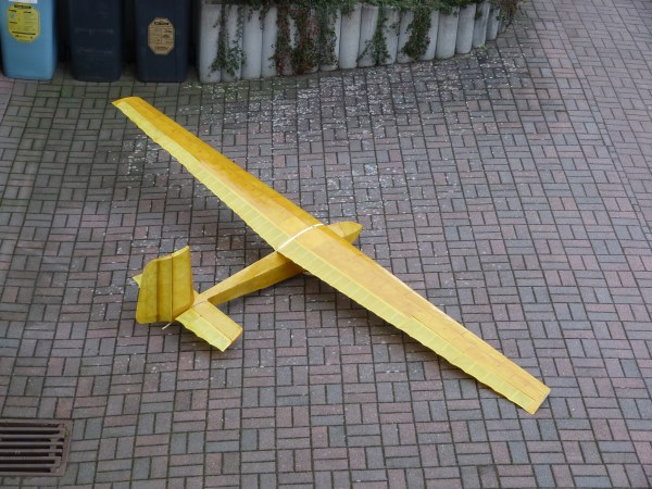

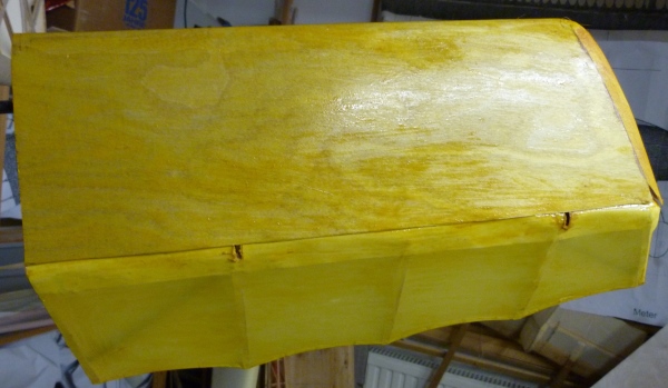

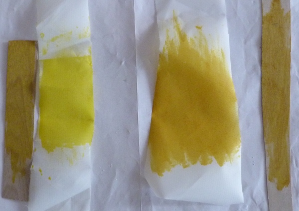

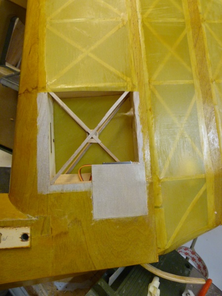

Die Farbe habe ich überarbeitet,
und einen Test am HLW gestartet.
Thomas

Der Farbton ist doch gut Thomas Very Happy
Das Gelb (pardon - Blond) sticht auch gut aus dem Holzeinerlei heraus Cool
Gruß Johannes

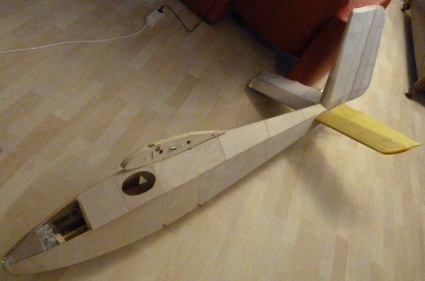

ThomasF
Âge: 67 Taureau
MessagePosté le: 24/01/2016 21:16    Sujet du message: Répondre en citant

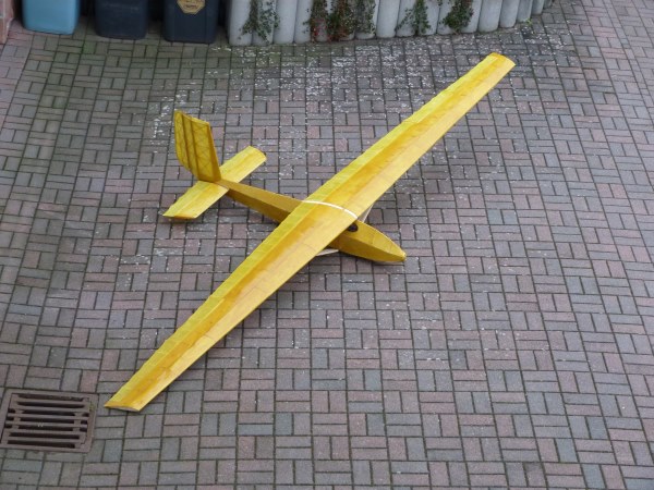

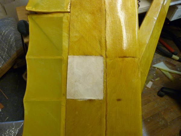

Blond ist im kommen!

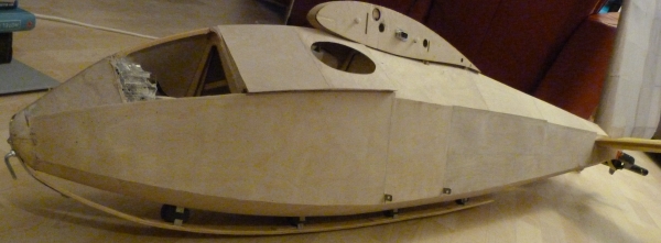

Der Rumpf ist fast zu und die Kufe ist dran.
Thomas

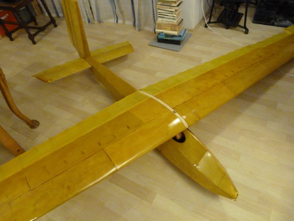

ThomasF
Âge: 67 Taureau

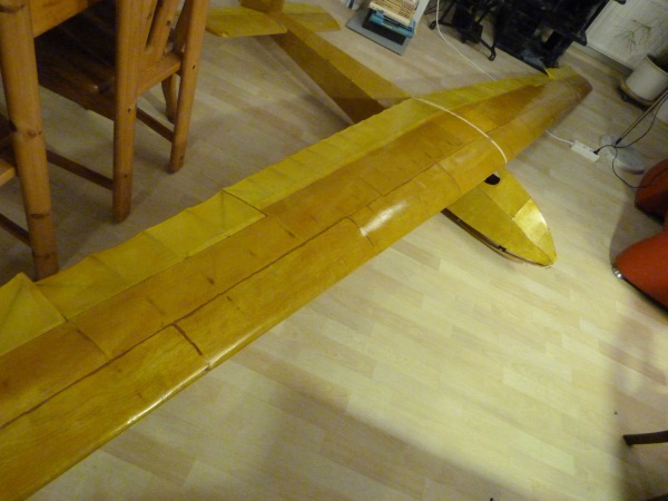

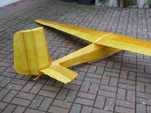

MessagePosté le: 31/01/2016 18:00    Sujet du message: Répondre en citant

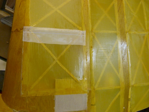

Farbe.
Thomas
Âge: 63 Scorpion
MessagePosté le: 31/01/2016 18:05    Sujet du message: Répondre en citant
Super Thomas [clap] are you waiting until Vauville or you would like to fly before?
Âge: 66 Sagittaire
MessagePosté le: 31/01/2016 20:05    Sujet du message: Répondre en citant
Glückwunsch zu diesen aussergewöhnlichen Bau [clap]

MessagePosté le: 31/01/2016 20:11    Sujet du message: Répondre en citant
Hallo Thomas,
ein eindrucksvolles Flugzeug.
Wenn ich deinen Bericht nicht verfolgt hätte, würde ich jetzt boshafterweise Fragen, ob die Bespannung Ora Light ist Laughing Laughing Laughing Laughing
Ich würde aber schon gerne wissen, woher der "goldene Glanz" kommt (ein Haarpflegeprodukt ?? MDR MDR MDR )
Viele Grüße
Walter

MessagePosté le: 01/02/2016 17:45    Sujet du message: Répondre en citant
Vielen Dank Johannes, Walter und Manfred,
Erstflug, muss ich erst von Vincent genehmigen lassen, die Flächenstreben fehlen aber noch.
Der Glanz kommt von Bootslack mit entsprechender Tönung.

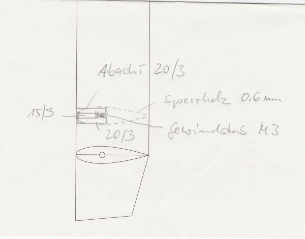

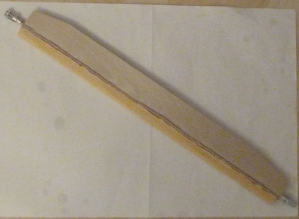

Hi Thomas ,

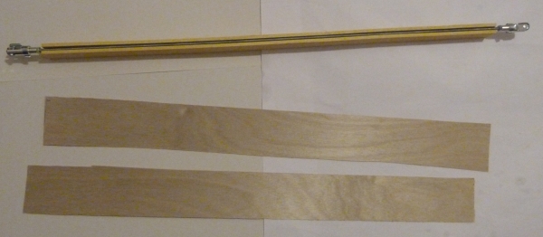

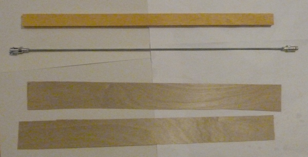

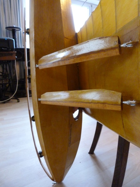

wie hast Du die Streben aufgebaut?
Gruß Johannes
ThomasF
Âge: 67 Taureau
MessagePosté le: 01/02/2016 19:54    Sujet du message: Répondre en citant
In der Mitte einen Gewindestab M3.
3x Abachi-Leisten 2x 20/3 und in der Mitte 15/3 drum rum 0,6mm Sperrholz, die ganze Sache ist 10mm x 50mm
Thomas

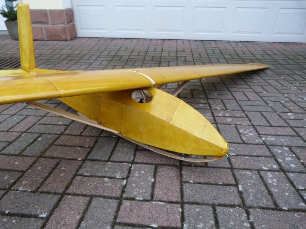

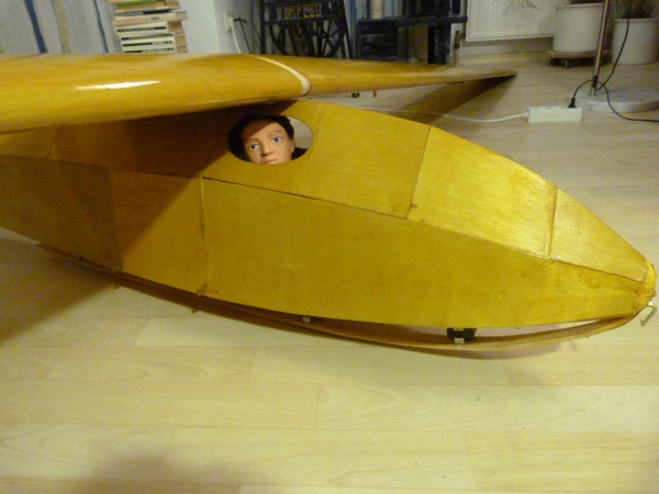

MessagePosté le: 07/02/2016 18:19    Sujet du message: Répondre en citant

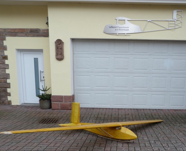

Zu Besuch beim Konstrukteur, Frank, im Poppenhausen.
Er war zufrieden mit seiner Arbeit.
Thomas

MessagePosté le: 07/02/2016 19:46    Sujet du message: Répondre en citant
Da könnt ihr beide stolz auf euer Werk sein! [clap] [clap] [clap] [clap]
Bei Tageslicht sieht es nochmal deutlich besser aus.
Viele Grüße
Walter

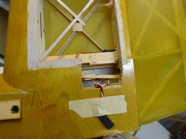

MessagePosté le: 04/09/2016 18:07    Sujet du message: Répondre en citant

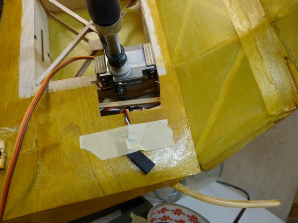

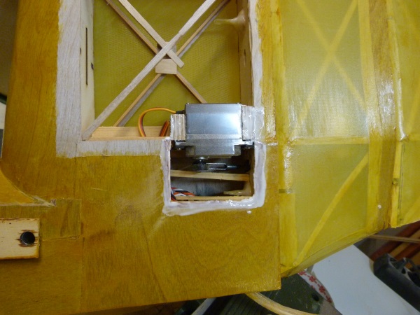

Eigentlich sollte Erik in Rokytná nad Rokytnou den Erstflug mit der Blonden Gefahr machen.
Er hat aber bei der Vorflugkontrolle einige Mängel aufgedeckt.
Ein Querruder hatte starkes Spiel. Eine Servo-Befestigung war gebrochen, ich hatte für die Verschraubung nicht vorgebohrt das der Holzbock war gesplittert. Austauschen.
Das Seitenruder hat unter bestimmten Umständen nicht auf „neutral“ zurück gestellt.
Ich habe das 8 kg Servo gegen ein 30 kg Servo getauscht. Jetzt stellt es perfekt.
Ich hoffe nun kann der Erstflug erfolgen.
Thomas

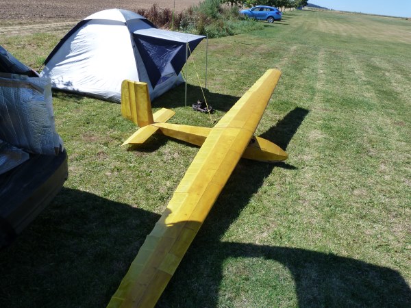

ThomasF
Âge: 67 Taureau
MessagePosté le: 28/07/2023 13:53    Sujet du message: Répondre en citant
Nach einigen Umbauten und Fehlversuchen nun der erste richtige Flug:
Die Blonde Gefahr - ist aber ganz zahm!
