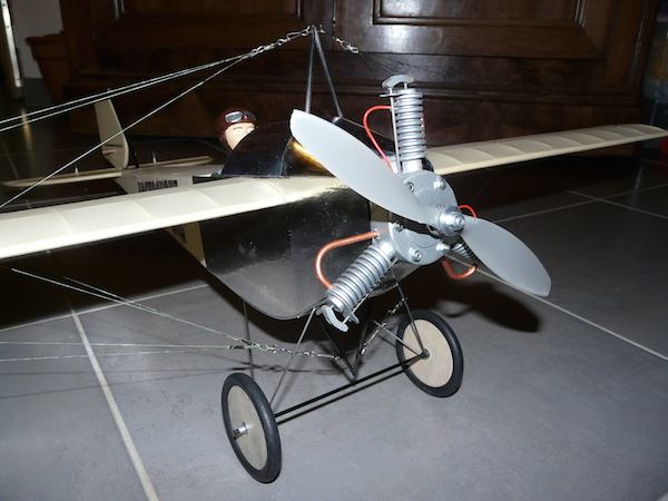

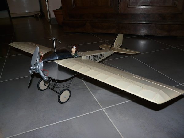

Voilà la photo du moteur que j'ai récupéré lorsqu'il était encore sur mon Eastbourne qui n'a jamais voulu voler (la version plus grande verra le jour, je suis têtu).
Je ne sais plus trop ce que je vais faire.

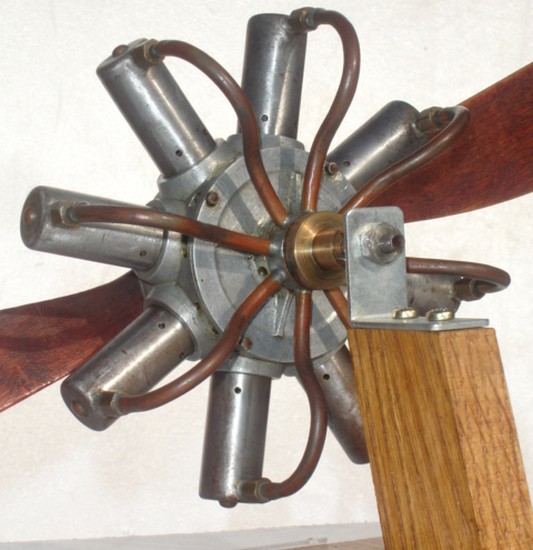

Et bien en cherchant sur le site bien connu Retroplane MDR j'ai trouvé ces deux photos dans le fabuleux articles sur les moteurs.
Il est pas si mal mon moteur du coup, il fait vraiment rétro. Il faut juste que je trouve une hélice bois ce sera plus sympa.

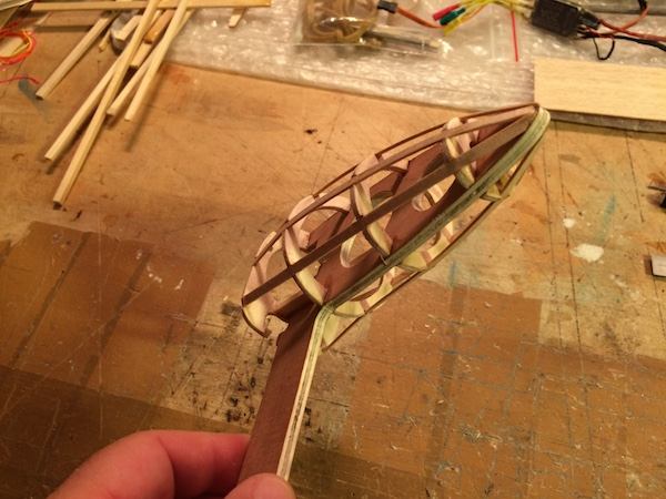

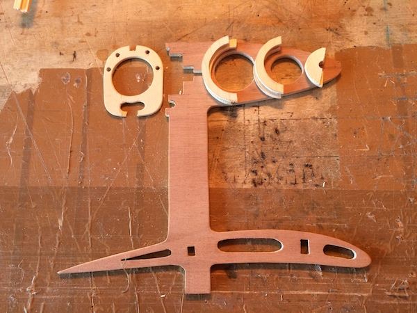

BOnsoir,

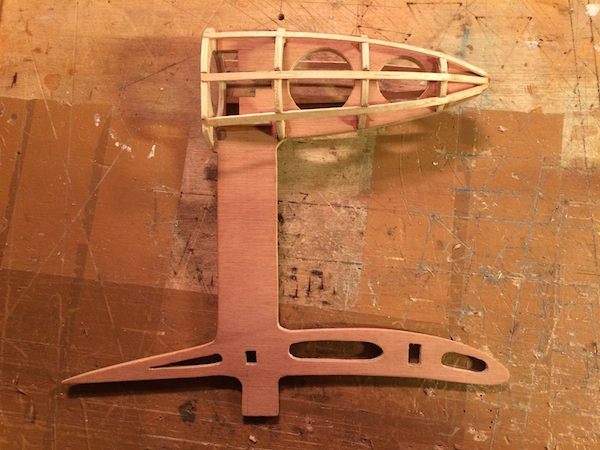

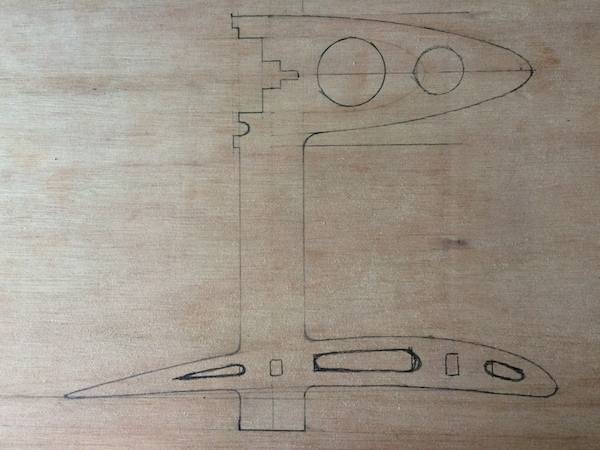

Le pylône avance. Finalement je garde mon 3 cylindres que je monte en propulsif et je fais une belle ogive comme je l'ai vu sur des hydravions de l'entre deux-guerres. Le tout devant être léger. L'âme est un CTP de 5mm léger. Les couple du CTP léger de 3mm. Les lisses en balsa de 10/10.
C'est tout pour ce soir.

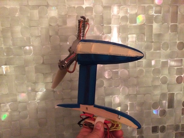

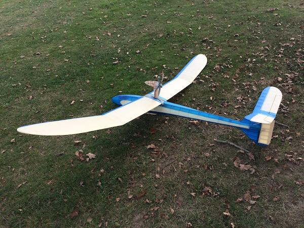

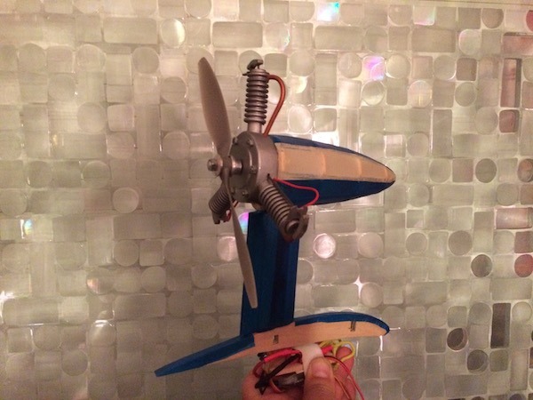

Le pylône est terminé et a fait voler le Lunak hier sans aucun soucis. Vu les prévisions météo je n'ai pas attendu de l'avoir entoilé pour le vol et heureusement car aujourd'hui fini le beau temps.
Le poids total du pylône avec ses accessoires est de 182 gr. Le poids total du Lunak est de 1104 gr. Je n'ajoute pas de batterie de propulsion, j'utilise celle de réception que j'avais prévue pour servir également à la propulsion.
Hier soir en fin de journée avec le calme plat, les remontées de piste à 1m du sol et à vitesse ultra lente furent un vrai régal. Hélas pas de vidéo.
Le pylône en place.
Le pylône entoilé
Il ne me reste plus qu'à trouver la bonne hélice en bois pour en terminer avec le Lunak.
