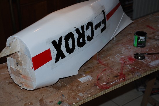

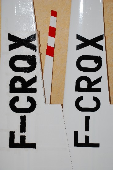

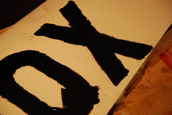

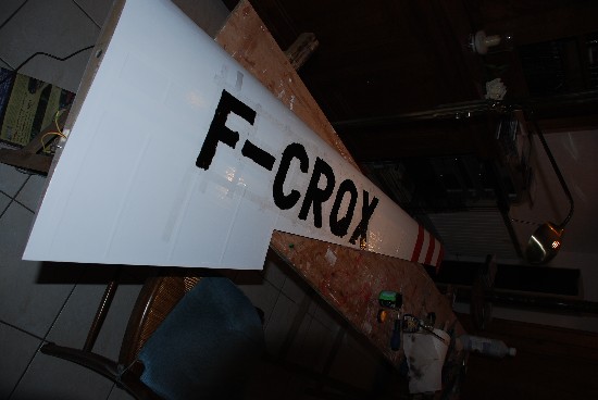

un petit avant gout de la decoration par la mise en place du lettrage:
sur le fuselage ( raisonable Wink )
Sur une aile( deraisonable, lettre de 16 cm de haut, [humm] )
8 heures de masquage pour une petite heure de peinture Rolling Eyes
Bientot de nouvelles photos de la finition, .... [humm] ... peut etre car ça n'avance pas vite [argh]

Beau boulot . Le plus gros est fait quand on est à ce stade . Courage..
MessagePosté le: 07/03/2007 09:59    Sujet du message: Répondre en citant
Super ça prend fin!!
mais je trouve que le contour des lettres n'est pas trés net MDR MDR

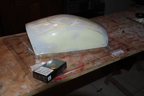

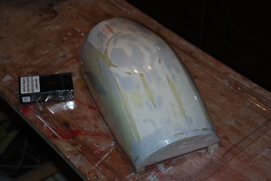

Une bonne nouvelle. Ma principale angoise de la construction de ce planeur vient de s'envoller Wink
La realisation de la bulle
Le paquet de cigarettes est là seulement pour vous donner l'echelle,( Je suis ecolo de ce coté là.) Bref un sacré morceau qui m'engoissait bien. Tout c'est passé.... comme dans un reve, Wink freuuulbbb.... , aspiré c'est pesé...du premier coup avec la technique decrte par Fed. Et un gran merci à mon copain René qui à bien attrapé le coup de main dans le thermoformage de cette bulle
Allez on ne resiste pas de la poser sur le cadre pour voir. Ca commence à prendre de l'allure tout ça [humm]
MessagePosté le: 07/03/2007 10:09    Sujet du message: Répondre en citant
c'est quoi comme pvc, tu le sais? en plaque, roulé, quelle épaisseur?

AH.... Vincent , un petit probleme de mes focales personnelles MDR
MessagePosté le: 07/03/2007 10:12    Sujet du message: Répondre en citant
à 300m ça devrait pas trop se voir, enfin c'est bien d'avoir essayé de faire les immat à la peinture, t'aurais du mettre des caches Laughing

Ou bien Parkinson qui me guette Laughing
Pour la verriere c'est le fameux produit dont nous avons parlé sur le forum. Il faudrait que je recherche ou que je demande à mon ami René.Il y a un distributeur de ce produit sur Strasbourg. Roland m'avait fourni l'adresse.
Chauffage du materiau à 140 °C, une belle cuvette , Hop.... on sort , ... Sur la boite ... azspiration .... et opla... c'est fait. Plus de temps à l'ecrire qu'à le faire . C'est pas merveilleux tout ça Wink
Ah , une chose , pas de suedine. Les essais n'etaient pas conculant , ça donne un grain à la surface. Le mieux , une bonne preparation du Master; bien lisse et bien poncé , ce qui n'est pas completement le cas ici . Mais on pourra toujours la refaire , maintenant qu'on c'est le ..... Wink

chez Cadillac surement?

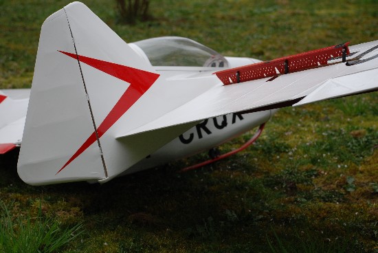

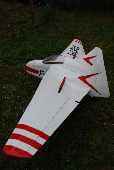

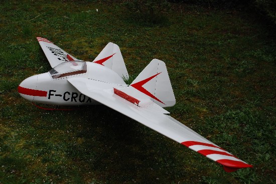

MessagePosté le: 17/03/2007 12:34    Sujet du message: Répondre en citant

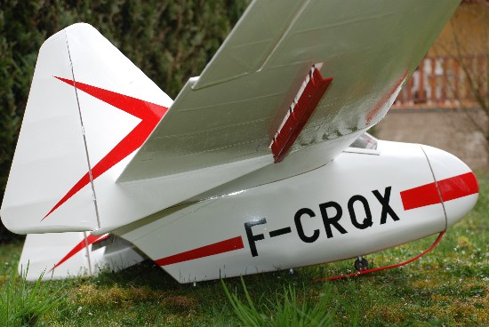

Ca n'avance pas bien vite cette finition Rolling Eyes , alors , un petit montage pour se donner du courrage Wink :
Beaucoup de travail en perspective [humm] , dont certains seront faits apres le vol. Et en premier la finition de l'habitacle, mise en place des charnieres, ajustement du capot, et tout les reglages necessaires au vol. et apres peut etre..... un test en vol? [humm]
