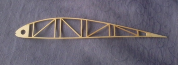

[clap] quand tu vas mettre l'ensemble sur ton couvre lit (attention à la colle Laughing) ça fera un beau banc de sardines Wink
MessagePosté le: 22/05/2013 12:39    Sujet du message: Répondre en citant
Ouais, des sardines...à l'huile ... de coude !! Laughing

C'est vrai qu'à force d'y regarder, y'a comme qui dirait une certaine resemblence !
Heureusement qu'il n'y a pas l'odeur, 40 sardines ça doit au bout d'un moment avoir une certaine présence dans l'atelier ! MDR
MessagePosté le: 23/05/2013 21:18    Sujet du message: Répondre en citant
Fais lui une queue et des nageoires à ta nervure, et tu planeras sous l'eau ! L'oeil et la bouche sont ressemblants !, c'est scale ! Laughing
MessagePosté le: 23/05/2013 21:24    Sujet du message: Répondre en citant
Ne va pas jusqu'à les faire griller au barbecue Laughing
Belle sardine [clap]

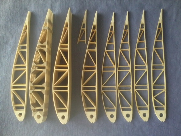

Salut à tous !
Petites coupure dû à un internet poitevain capricieux et trrrrrrèèèèèès lent.
Le banc de sardines est presque terminé, il ne manque que les écailles à finir de coller !
Je vais donc pouvoir attaquer les couples du fuselage.

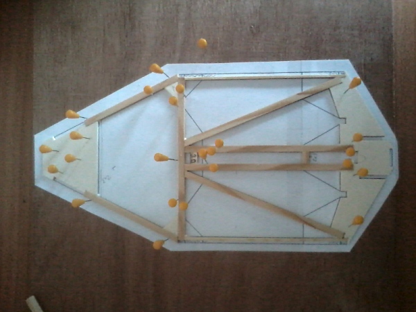

Bon, je n'ai pas chômé pour autant. Dessin des couples principaux, recherche d'une imprimante, impression des couples et préparation du chantier, découpe à la DHC des parties en ctp et montage du premier couple.
Ce couple, ainsi que le prochain, couples principaux qui supporte l'aile, le train et les haubans sont coffrés sur les deux faces, sur les parties supérieures et inférieures avec du ctp de 0.8. Les montants et baguettes fonds 3mm d'épaisseur. Légers et solides...
Sinon, 624 goussets collés... [oouf] Very Happy

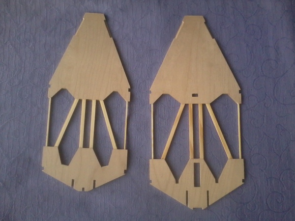

MessagePosté le: 30/05/2013 17:02    Sujet du message: Répondre en citant
Salut !
Les deux couples principaux sont finis.
MessagePosté le: 30/05/2013 17:32    Sujet du message: Répondre en citant
[clap] travail soigné comme d'hab.
MessagePosté le: 30/05/2013 18:38    Sujet du message: Répondre en citant
[clap] Ils sont beaux tes couples Frédéric. Wink
MessagePosté le: 30/05/2013 18:55    Sujet du message: Répondre en citant
Tu avances bien Fred Very Happy

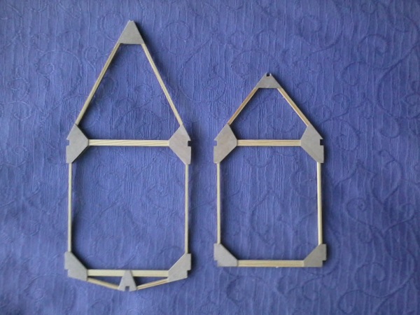

Et encore un couple de couples...
Ceux de l'avant...
[arf]
Âge: 76 Capricorne
MessagePosté le: 04/06/2013 11:53    Sujet du message: Répondre en citant
bonjour
A force de faire des couples de couples,ça finira bien par faire un beau bébé Embarassed Very Happy
MessagePosté le: 04/06/2013 12:44    Sujet du message: Répondre en citant
[clap] beaux couples je vois que tu vas de l'avant Wink

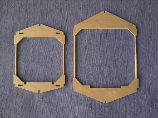

Salut,
Et un autre couple de couples, arrière cette fois-ci...
Frank Albrecht
Inscrit le: 09 Juil 2007
Âge: 60 Vierge
MessagePosté le: 07/06/2013 22:01    Sujet du message: Répondre en citant
Ces couples aussi sont beaux!

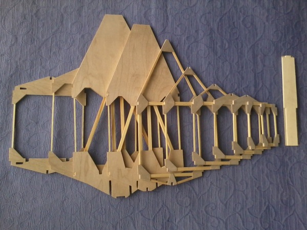

Salut !
La famille des couples est au complet !
Âge: 67 Capricorne
MessagePosté le: 12/06/2013 12:17    Sujet du message: Répondre en citant
Beau travail Fred [clap] [clap] [clap]
Walter L.
Inscrit le: 06 Fév 2008
Localisation: Neuenrade
MessagePosté le: 12/06/2013 20:58    Sujet du message: Répondre en citant
Ils sont beau, tes couples.... Laughing Laughing Laughing
MessagePosté le: 12/06/2013 21:54    Sujet du message: Répondre en citant
Ils t'ont changé le couvre lit ? [humm]
Âge: 79 Balance
MessagePosté le: 12/06/2013 22:45    Sujet du message: Répondre en citant
Tu devrais travailler dans une agence matrimoniale Fred, tu formes des couples comme personne. Very Happy Very Happy Very Happy
