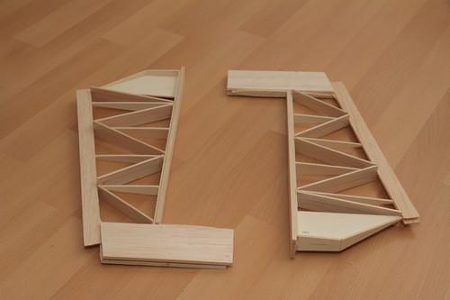

Les nervures ne sont peut-être pas en treillis, mais ça a de la gueule quand même.
Félicitations et bonne suite.

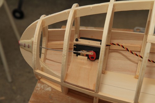

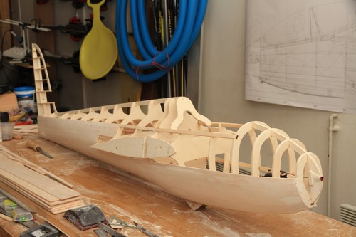

bon .. cela progresse mais comme d'hab.. moins spectaculaire que le gros oeuvre...
Les nervures de Karmans sont en place ainsi que les renforts (et oui, oui.. Marc .. je n'ai pas mis encore la barre anti compression sur la partie arrière.. cela va venir )
les gouvernes de dérive et de profondeur ont été habillées de balsa afin de rigidifier et d'améliorer l'aspect sous l'entoilage...
Je me prépare une petite séance de poncette....
et enfin les servos (HS 5085MG) sont en place pour la profondeur..
A suivre....
pascal

Bonne séance de ponçage en perspective, oui A l'avant surtout, la barre anti-compression les ailes fléchissant d'abord dans cette direction..Il y a de bons renforts triangulaires cependant, c'est ton ajout perso? Tu avances bien.. ![[clap]](images/smiles/Clap.gif) |

Est-ce nécessaire de mettre la barre anti compression devant au regard du couple CTP de 6 mm (pas évidé) vraiment positionné sur la partie avant de la nervure? . Sur la partie arrière le couple est évidé donc la barre a du sens.
Marc (et les autres!) , les recommendations sont les bienvenues
Pour les renforts triangulaires, ils étaient déjà prévus
pascal

Salut,
superbe ton Bibicht
A ta place, j'en mettrais une de barre anti-écrasement à l'avant, en la collant sur le couple justement.
Ca coûte rien et il est pas très épais ton couple (enfin, comme un couple, quoi ) et en cas de gros choc au sol style pif qui plante, je pense qu'il pourrait flamber et céder ce couple . Et tu écraserais tout ton fuselage.

Pour ta barre de compression à l'avant à voir ton couple de 6 mm je n'en mettrai pas ,mais bon pour être tranquille rien ne t'empêche de mettre un tasseau de bois dur derrière ton couple
Ton couples à l'avant il est en ctp de peuplier je suppose , par contre si il est en ctp aviation multiplies pas la peine d'en mettre cela ne bougera pas
Bon tu n'as pas fini de poncer

Merci pour tous vos conseils qui convergent.. je vais donc renforcer le couple avant (oui Christian c'est du peuplier) avec un tasseau donc.. pas de soucis

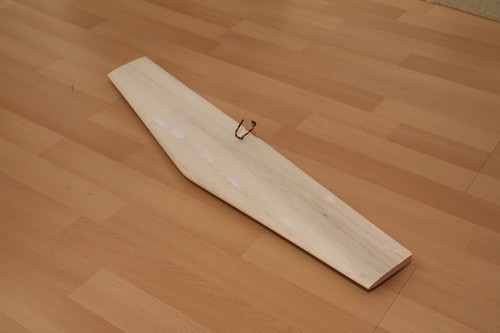

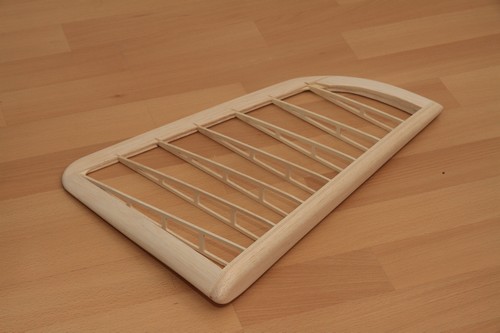

le volet de dérive est poncé:

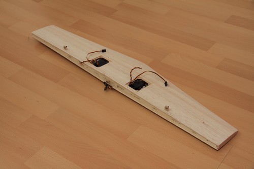

et la partie fixe du stab est coffrée, poncée, servos prets à l'emploi.

Prochaines étapes.. finir les parties mobiles du stab et commencer à m'attaquer à la cinématique des AF's... Vous savez tous..

Christian a raison ce n'est pas nécessaire, renforcer éventuellement ce couple pour avoir l'esprit tranquille doit suffire; et puis pour faire une roue à l'atterro avec ce planeur de 8-9 kgs il faut vraiment y aller fort..

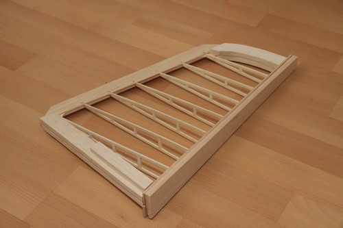

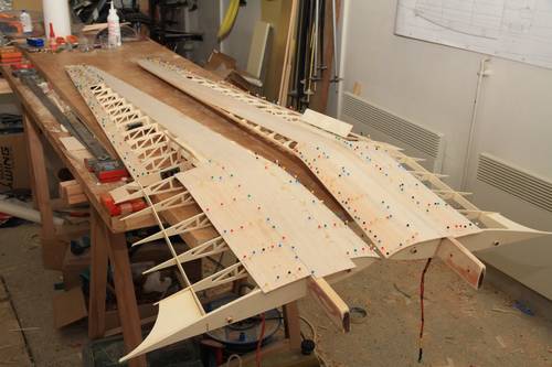

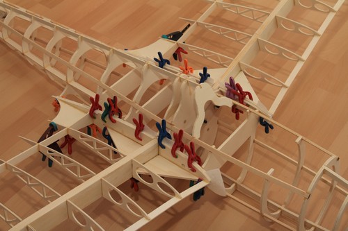

bon... au milieu des nervures en treillis .. des conceptions DAO.. des CNC.. des modélisations numériques... des coffrages d'exception en CTP... un peu de nouvelles de "monkitenbalsapourmodelistefaineant"
cela avance.. ... je me suis attaqué au coffrage des ailes ... la mécanique des AF's étant terminée:
A suivre.. et bon dimanche à tous.

Allons allons, cesse de te flageller ça prend tournure ! ![[clap]](images/smiles/Clap.gif) |

Franchement j'aimerai bien avoir un modéliste comme toi dans mon club,aussi compétant dans les différentes disciplines de nôtre activité surtout en électrique.
Bonne séance d'acuponcture

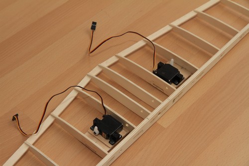

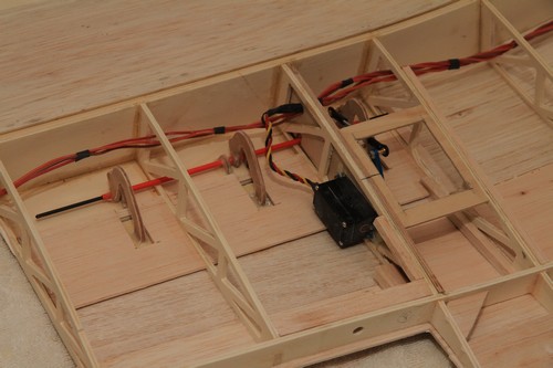

une petite vue sur la mécanique des AF's terminée:

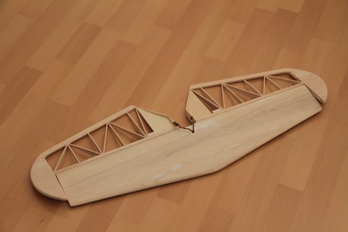

et .. le stab a terminé sa cure de ponçage..
le coffrage des ailes est terminé.. quelques photos au prochain numéro..

Je compatis pour l'articulation des AF ainsi que leur commande ..

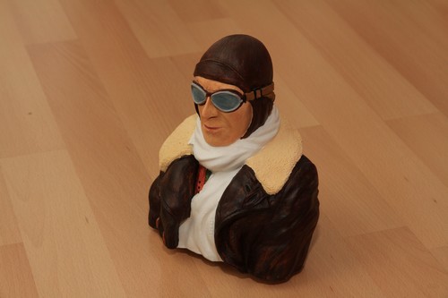

par contre j'ai reçu le pilote de chez Aces of Iron Production (merci Fred pour le tuyau)
pour la peinture ... mes qualités artistiques n'ayant jamais depassées le niveau acquis après de nombreux efforts en maternelle... j'ai fait appel à un copain qui peint des santons... à suivre

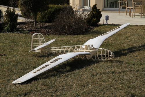

Posté le: 26/02/2012 13:36 Sujet du message: |

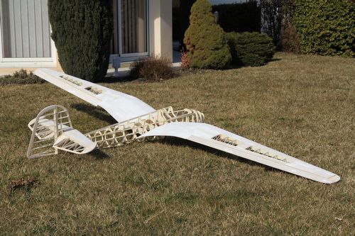

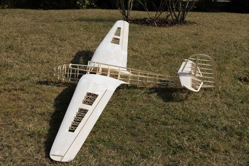

les ailes sont maintenant coffrées et Dame Météo m'a enfin autorisé à prendre quelques photos..
Prochaine étape.... quelques détails à régler sur le fuselage et ensuite.. démarrage du coffrage.. Cela avance...

Anonyme Serial Posteur
Posté le: 26/02/2012 17:12 Sujet du message: |
Superbe, il est coffré tout balsa au final? Quelle finition as-tu choisie?
En tout, ça progresse bien  |

Laurent Beldame Incurable Posteur
Inscrit le: 17 Fév 2006
Posté le: 26/02/2012 19:52 Sujet du message: |
Bizarre marc n'a pas dit : "ah les ailes mouettes !"
En tout cas je le pense..
Beau travail !

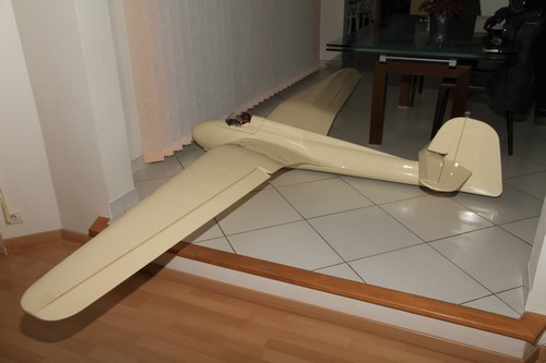

une petite photo pour te motiver je ne sais pas si tu retiendras cette déco,mais la couleur crème et le rouge va très bien à ce planeur

Effectivement un beau mariage de coloris et c'est sur quoi je me dirige.. ....beige et rouge avec la parure suivante:

Tout d'abord, mon copain, grand spécialiste de santons m'a peint le pilote:

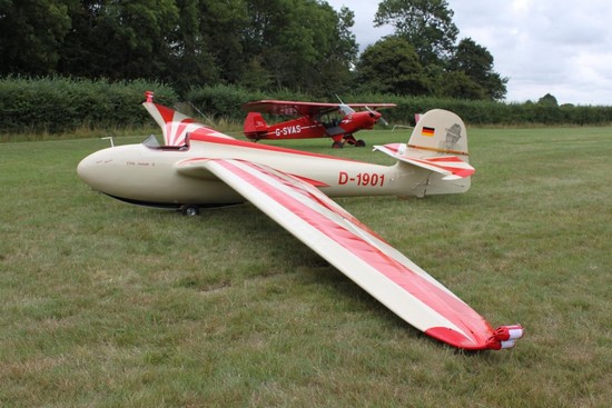

euh... .. je crois que j'ai un peu oublié de poster et de plus je me suis égaré dans le monde des grandes plumes et autres reportages GPR...
faute avouée.. faute pardonnée.. et un petit bond en avant de quelques mois ... voici le résultat avec hélas pour cause de pluie.. uniquement des photos en intérieur
encore quelques finitions de déco.. montage radio .. centrage et hop.. un petit coup de remorquage.. A suivre...
