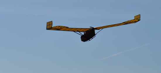

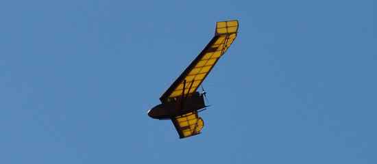

Tu n'as pas honte de voler tout seul dans ton coin Laughing
Bon pour un premier essai c'est plutôt pas mal,tu apportes quelques modification a ton plan peut être le calage du moteur à revoir ou tu le laisses comme ça [humm]
Elle doit avoir une belle allure en vol Very Happy

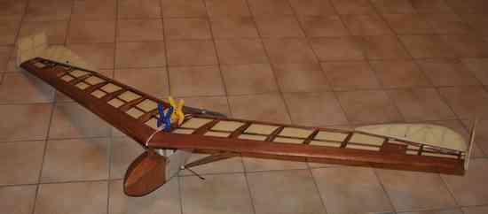

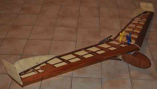

Autres vues
Posé 2ème vol
En vol , pas belle la mer ce jour là
Le Pilote y était Wink

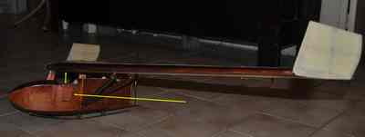

Non Christian pas de modif au plan les calages moteur ,fuselage , sont bons .
pour les ailerons je mettrai l'angle sur le plan , ainsi que le bon centrage .
Une photo du calage définitif:

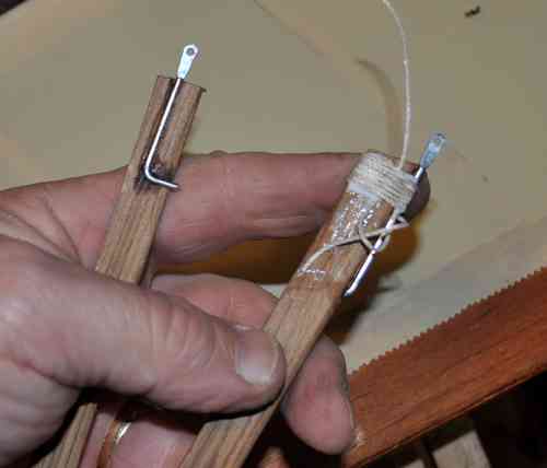

MessagePosté le: 04/02/2011 16:17    Sujet du message: Répondre en citant
Ok les potes dites moi à quelle échelle je vous la met . Cool

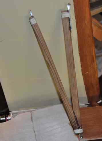

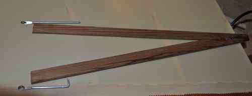

suite de la construction :
Les attaches
Les Haubans sont en redcédar mis au bon angle en goutte d'eau

MessagePosté le: 04/02/2011 19:07    Sujet du message: Répondre en citant

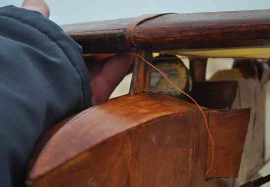

Et non elle n'est pas finie Laughing
Les attaches sont tenues par une épissure enduite de colle blanche. Wink

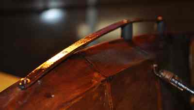

Le hauban est fixé au fuselage par une patte en laiton vissée

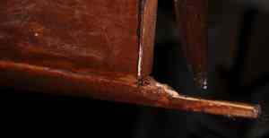

MessagePosté le: 05/02/2011 20:17    Sujet du message: Répondre en citant
A l'arrière un petit patin prolonge le fuselage pour protéger l'hélice en rotation et au sol durant la constrution il s'est cassé , je lai remplacé par un morceau de bambou repris sur le CTP et le coffrage en bouleau

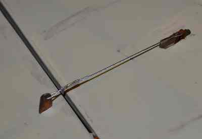

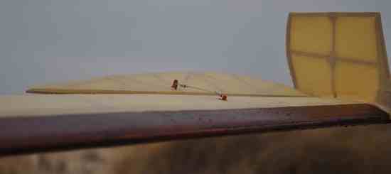

Les ailerons sont comandés par cable aler retour des deux côtés
Âge: 75 Poissons

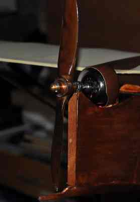

Le moteur reçoit un carrénage en CTP bouleau, et l'hélice est vernie pour imiter le bois

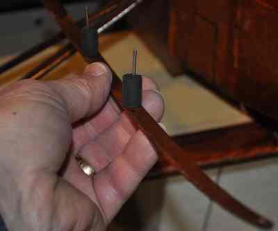

Et pour finir
le Patin en deux couches de CTP 10/10 bouleau , deux clous , et deux tourillons en caoutchouc fixés à la verticale comme sur le grand Cool :

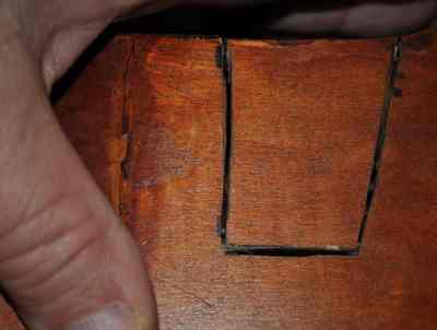

Une chose très importante sur cette aile :
La porte , il faut impérativement qu'elle s'ouvre pour avoir accès à la radio et accus , et faire rentrer le pilote . Wink

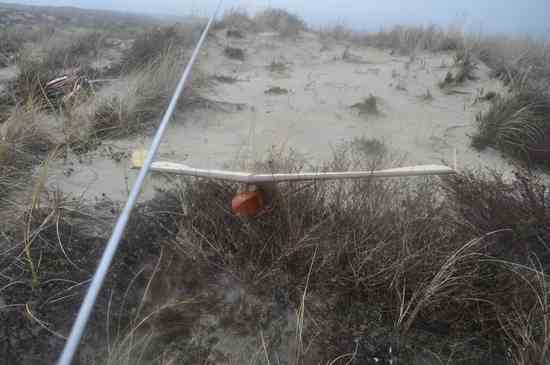

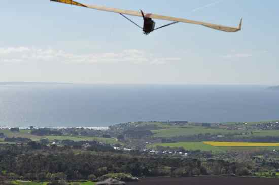

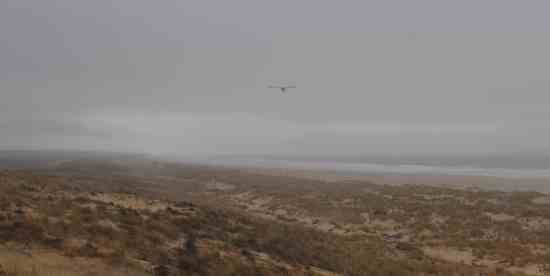

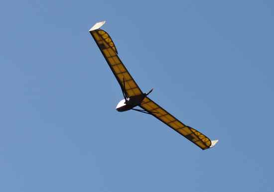

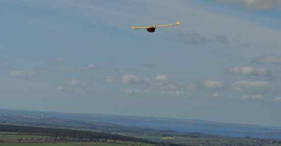

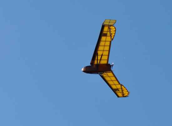

MessagePosté le: 04/04/2011 18:39    Sujet du message: Répondre en citant
Enfin des photos avec du bleu , en Bretagne au Menez Hom ce jour
Merci au membre du club local Wink pour les photos
Vent petit Menez ouest puis sud ouest faible à modèré en fin de journée [good]
